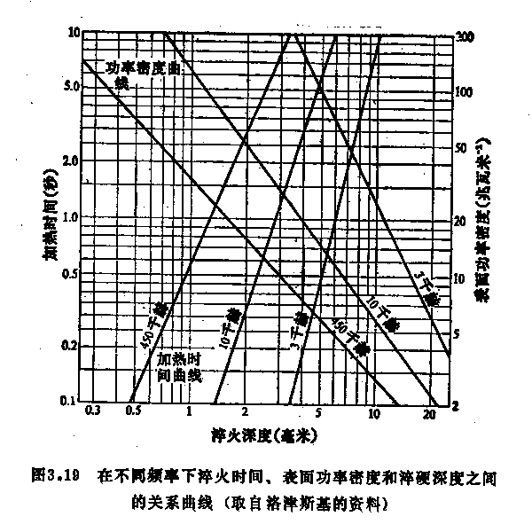

感应淬火的频率选择问题
半轴淬火要求淬硬层3-6毫米,请问频率多少理想?

中频:3mm最佳7000hz左右,6mm最佳1500hz左右,当然还要结合你的电源合理调节!

楼主,建议你用3K或者1Khz的,应该能满足你的要求!

8000就可以,淬硬淬在3-5之间!

2500HZ-8000HZ都可
