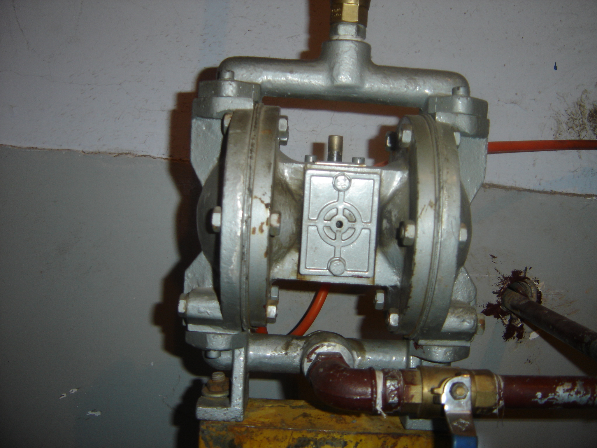

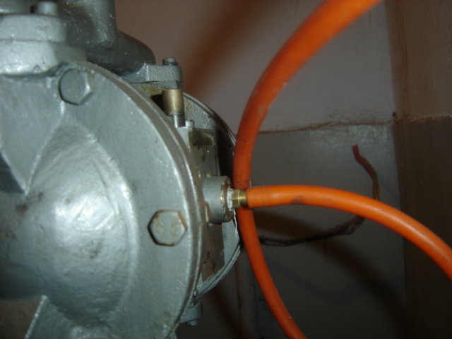

我们用的是空气隔膜泵,天冷了,压缩空气里有水,老也冻住,每次加注都用热水浇。看来明年要加暖气了。
大家用的是什么泵?

压缩空气是要经过去水蒸汽才使用的啊!
或则.使用氮气!

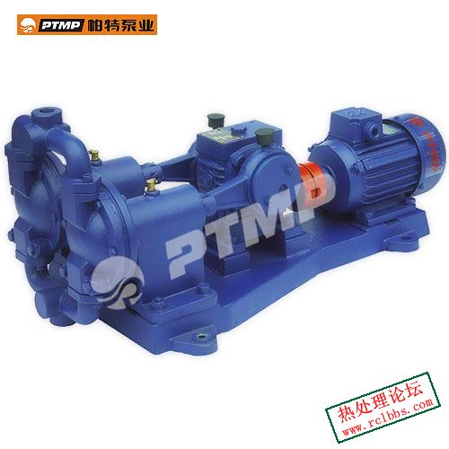

我单位给用户厂家推荐的大多是电动隔膜泵

回复 #8 laoyang 的帖子
带电不行吧,甲醇丙酮很易燃的。
签到天数: 24 天
发表于 2008-1-28 21:26:50 | 显示全部楼层
回复 #9 察哈尔汗 的帖子
都是隔膜泵,就是动力不一样,原理和空气隔膜泵一样。接好接地地线!搞热处理快十年了还没有听说有用这种泵出现过安全事故。你可以在网上搜索,这样泵使用的环境和介质。
