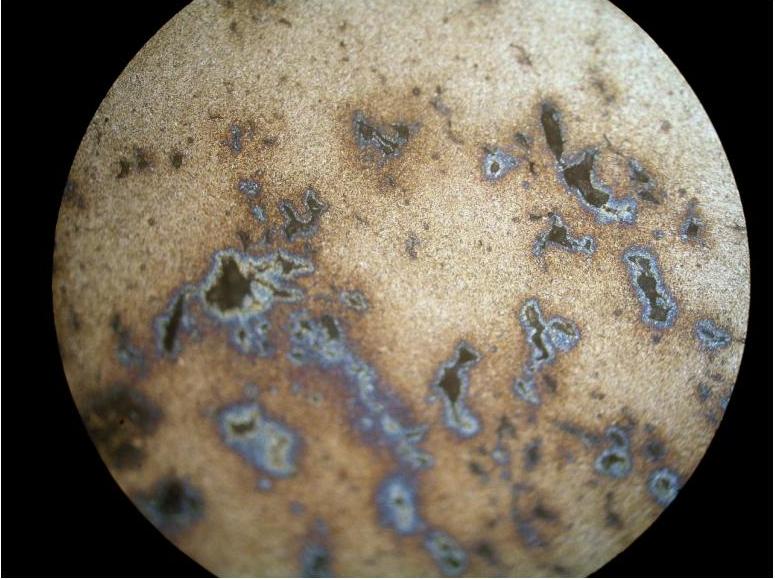

这是在一根轴上发现的,孔洞出现在局部,材料是江阴兴澄的SAE8620H,发现在成品.请教一下高手们这是什么材料缺陷.

凭此图判断材料缺陷为时过早。“夹渣”?要知道这是一根轴而不是钢材棒料,存在的可能性较小。
缺陷出现在轴的什么部位楼主没说明,再有这是经过腐蚀(或酸洗过)后的图片,在未腐蚀情况下黑点周围的黑色相是否存在?
在排除制样问题的情况下我认为这是一种过烧组织,也看不出是未溶合金迹象。楼主可提供一张高倍的图片上来让大家多了解一些。

同意楼上的说法,应该不是原材料的问题,如果原材料制作到这个地步也太难了,后续工序产生的空洞.

这根轴在抛光状态下肉眼可见类似麻点,在显微镜下就是上图模样,后来酸蚀后拍照成上图,缺陷最开始在外圆局部发现,后切开径向就是上图.

这些孔在显微镜下仔细观查过(和另外一个工程师),可以断定是空孔.

个人认为是过烧后的组织!

还得再看看晶粒,来判断是不是过烧。
