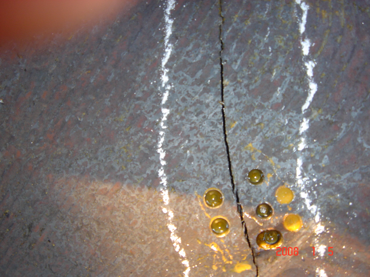

H13  600*300*250的锻打时边角产生裂纹 求助!

 楼主| 发表于 2008-1-8 13:22:05 | 显示全部楼层
附加图  帮帮看

发表于 2008-1-8 13:59:27 | 显示全部楼层
回复 #7 唯一 的帖子
根据图片感觉好像是由微裂纹经过锻打后扩散开的!
发表于 2008-1-10 10:36:16 | 显示全部楼层
照片上看看像新裂,基本无氧化,很像锻后置裂,或锻中微裂,以后扩大。
请看一下断口边缘有无氧化?低熔点合金含量及氮化铝等化合物分布。裂在角上的话也可能和温度有关,锻后热处理制度?怎么处理的?空冷至某温度在进炉?砂冷?或直接进炉处理?

发表于 2008-1-10 19:27:44 | 显示全部楼层
应该是微裂纹引起的 :hug:
发表于 2008-1-10 19:53:50 | 显示全部楼层
楼主的照片上,裂缝边上钻了铁屑来化验成分,那是人们的第一反应——是不是材料用错了。不过我想多数情况下成分是符合要求的。另外我注意到照片左上角有氧化区——一摊红锈——在明火加热炉窑的很多实际操作情况下,那是烧嘴火焰集中加热区域,如果真的是这样,那楼主不妨赶快做一做金相,最起码做一下晶粒度或过热鉴定。总之在目前这些凤毛麟角的信息面前,真正的有意义的分析确实无从下手。
