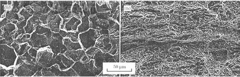

该齿轮的裂纹沿轴向分布,源于齿轮的底部并贯穿其全部(见图1)。经剖开后,断口的近表面呈亮瓷色,内部呈暗灰色。
图1开裂齿轮宏观形貌
经过扫描电镜分析,断口近表面的形貌为冰糖状断口,[见图2(a)],均发生在齿轮底部(即横截面上最薄弱的部位),是典型的脆性沿晶断裂特征。内部断口的形貌为韧窝,[见图2(b)],是塑性断裂。其间有少量条状夹杂物,其X射线能谱分析结果为MnS夹杂。
(a) 近表面层;(b) 内部
图2 断口形貌

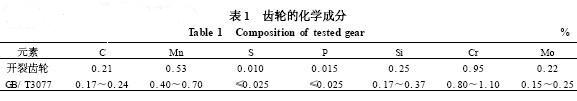

1.2 化学成分
开裂齿轮的化学成分(质量分数,%)见表1,符合GB/T3077中20CrMoA钢的标准。

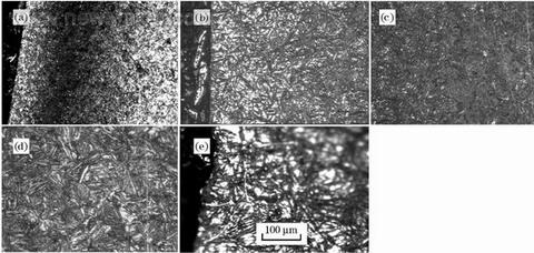

1.3 金相检验
在齿轮上截取相关部位的金相样品,对其进行金相组织分析,其组织见图3。
组织分为边缘区、过渡区和中心区[图3(a)]。边缘区的表层组织为块状碳化物及少量网状碳化物[图3(b)];过渡区的组织为马氏体、残余奥氏体、少量块状碳化物及沿晶界的索氏体(黑网状)[图3(c)];中心区的组织为低碳板条状马氏体[图3(d)]。次表层组织为粗针状马氏体和残余奥氏体、少量块状碳化物[图3(e)];其渗碳层为0181mm。
(a) 组织的分区; (b) 边缘区; (c) 过渡区; (d) 中心区; (e) 表层组织
图3 开裂齿轮的金相组织

齿轮边缘区的表层组织为块状碳化物及少量网状碳化物,它是由于材料含碳量过高及渗碳温度过高引起的;淬火时温度太低,渗碳预冷后,使碳化物沿奥氏体晶界析出,在重新加热时没有消除;此外,渗碳后冷却太慢也易形成网状碳化物。渗碳层出现网状或大块状碳化物,破坏了表层组织的连续性,在碳化物和基体组织的交界处,容易产生疲劳裂纹。次表层组织为粗针状马氏体和残余奥氏体及少量块状碳化物。在正常情况下,渗碳层应为回火马氏体、均匀分布的颗粒状碳化物和少量的残余奥氏体。马氏体粗大同渗碳温度过高有关。渗碳过程中奥氏体粗化,直接淬火后马氏体必然粗化。若渗碳件淬火温度过高有关也容易出现粗大马氏体。中心区域组织为低碳板条马氏体,其板条马氏体较粗大,这是由于心部区域淬火温度较高及冷却过程中的冷却速度相对较低而形成的。

裂纹是两根,在一个轴线上,像是激冷后相变涨爆的。和齿轮底部最薄弱推断看不出有什么联系。
不知上面说的马氏体是淬火马氏体还是回火马氏体啊,我看不懂金相.看字看挺象淬火马氏体的,因为一般回火马氏体都要在马氏体前面加上回火.
别的看不懂了
心部淬火温度高?可能另一个意思暗指表面与心部的淬火温度不一致吧,即由于降温时间短,表面降下了,但心部温度还是高的吧?
冷却过程中冷却速度相对较低?这也能得到板条马氏体?
看此话,此件的热处理当为先渗,然后再加热淬火的工艺了,可是为什么会出现最后的心部淬火温度过高?不懂

既然是裂纹,怎么也得看看裂纹横截面是个啥样;
既然打开了断口,又做了扫描电镜,怎么也得把图片放上去给人家看看;
裂纹源是一笔带过的。
