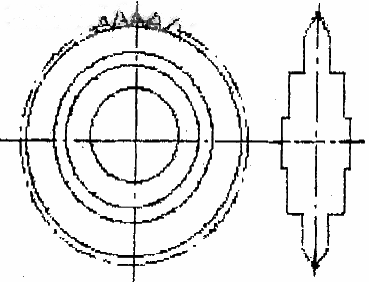

随着各行业生产的发展,企业间的竞争加强,不仅刀具产量加大,刀具内在质量的提高、成本的降低以及刀具复杂度都上升到一个新高度。超薄刀具也是这样,其中,叶根铣刀就是一个极具代表性的个例。它不仅是一种超薄件,而且其有效尺寸变化极多,刀具精度也很高,这都增加了产品的热处理难度。其外观示意简图(见图3) 。由于其形状复杂,如按以往经验生产,除所需卡具制作难度大外,其产品批次少,造成卡具使用率低,也使卡具成本提高。同时,由于该产品加工难度大,如出现碎裂势也会造成刀具成本加大。为此,我们依据热处理原理,根据以往工作经验大胆制定了新的工艺方案。
图3

1) 技术要求:
材料:W9Mo3Co4V
规格:φ240×6(mm)
硬度:64~66HRC
平面度:≤0.4mm

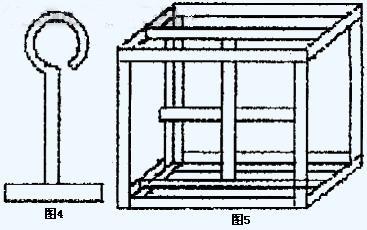

淬火卡具(见图4)
回火筐(见图5)

2) 适当降低淬火温度:选择在W9Mo3Cr4V钢正常淬火温度下还低5 ℃,主要是为了降低碳在奥氏体中的溶解度,以降低奥氏体的晶粒尺寸。这样的效果: ①减小了奥氏体向其他组织转变时产生裂纹的可能性。②降低组织转变时体积比③组织转速度有所提高④使贝氏体转变开始点温度升高,从而增大贝氏体的转变量。
3) 采用等温淬火:其转变产物为——下贝氏体(30%)+残余奥氏体+剩余碳化物从而减小变形量,同时也易于校直(残余奥氏体和下贝氏体韧性都较好) 。
4) 淬火后采用热校直:由于此时刀具组织为残余奥氏体,下贝氏体易于校直。
5) 回火时采用专用筐:其有利于①刀具自重减小变形②筐外架保护刀具,减小与其它产品碰撞。
