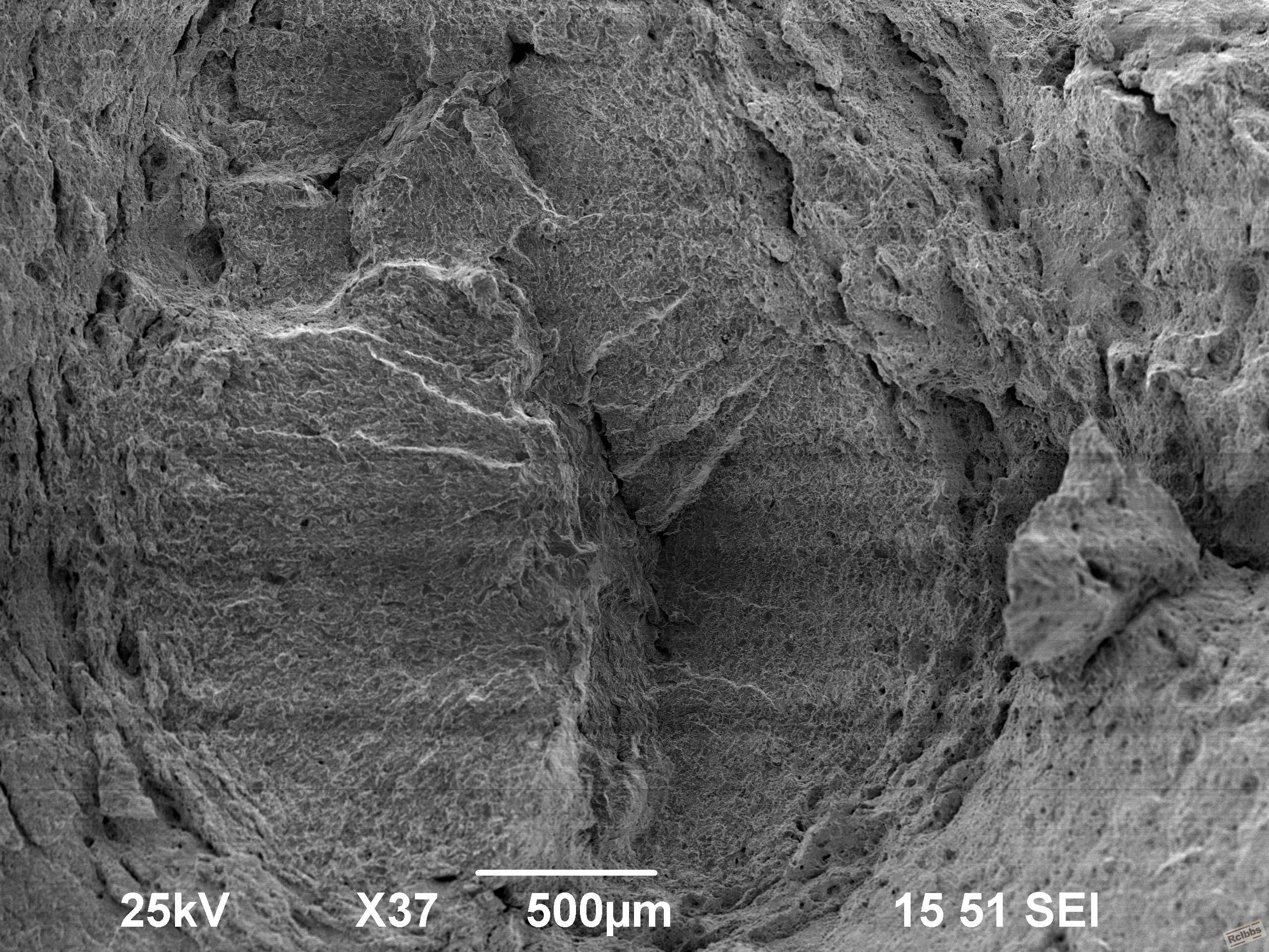

单凭这个能判定是拉伸过程中造成的白点?还是轧制后冷却过程中形成的白点?

轧材一般作纵向拉伸,得到的是横向断口。
横向断口上看不到白点的。

建议先做低倍,纵向横向都做,看看有无内裂。

拉伸还能造成白点啊?做个H分析

这个管体较厚的缘故,做的是横向拉伸。。。。。。
拉伸后断口照片有没有特别之处   从SEM照片感觉应该可以看出区别
