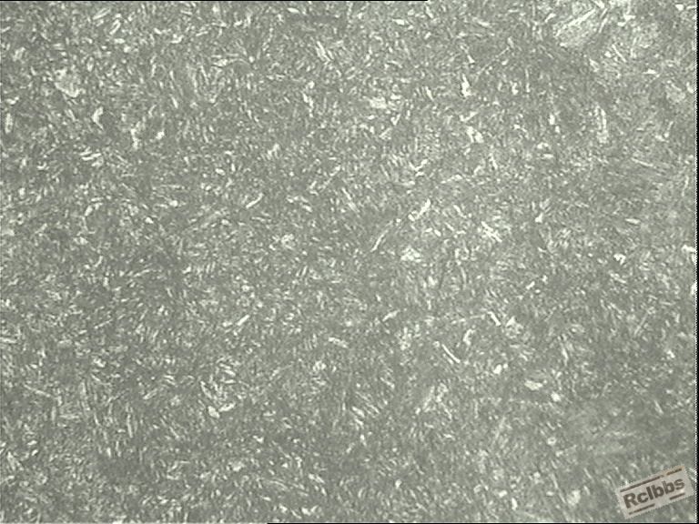

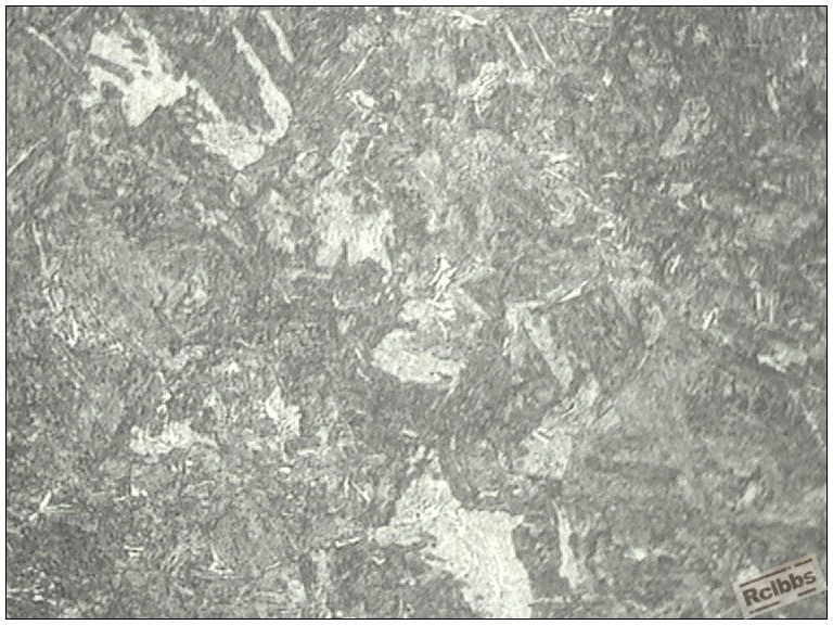

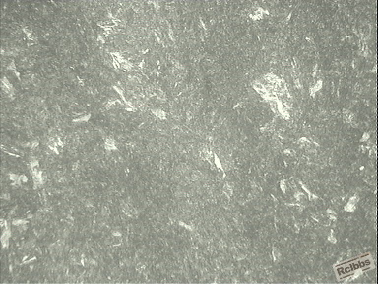

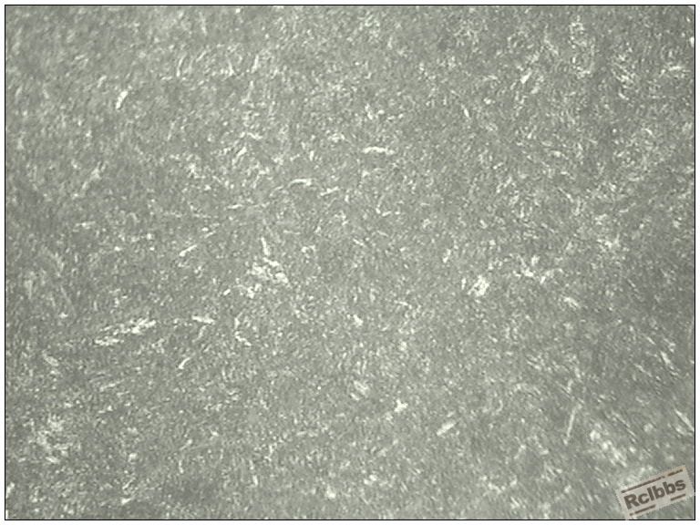

零件直径大概90,由直径110的坯料拔长
热处理工艺加热温度860保温120min,油淬,590回火5小时得到的金相如图(表面15毫米之内)
都是500X  表面10mm以内
再次腐蚀依然如此,图中白色区域上有点状的黑点,其余应该是索氏体,怎么会造成这种情况?
大家发表一下意见?

发表于 2013-1-6 14:54:22 | 显示全部楼层
感觉LZ的保温时间是不是有点长了。这个温度回火的话基体硬度感觉在30HRC左右。LZ有条件的话可以打一下白色区域的显微硬度,结合硬度大家更容易判断……
发表于 2013-1-6 15:02:35 | 显示全部楼层
白色区域应该为贝氏体,组织上还有条状的铁素体,应该未淬透。
签到天数: 29 天
 楼主| 发表于 2013-1-6 15:30:48 | 显示全部楼层
qlf_126 发表于 2013-1-6 14:54
感觉LZ的保温时间是不是有点长了。这个温度回火的话基体硬度感觉在30HRC左右。LZ有条件的话可以打 ...
硬度300HB左右,没条件哎~~保温时间是长了点的,自动线上做的,要保证淬火跟上回火的节奏,所以时间不宜过短~~

发表于 2013-1-6 18:46:49 | 显示全部楼层
如果只给我两张金相我会猜是保温时间不足或温度偏低,但是看工艺介绍和朋友的回复,这种可能几乎没有。而现在让我说,我只能想到成份不均了。

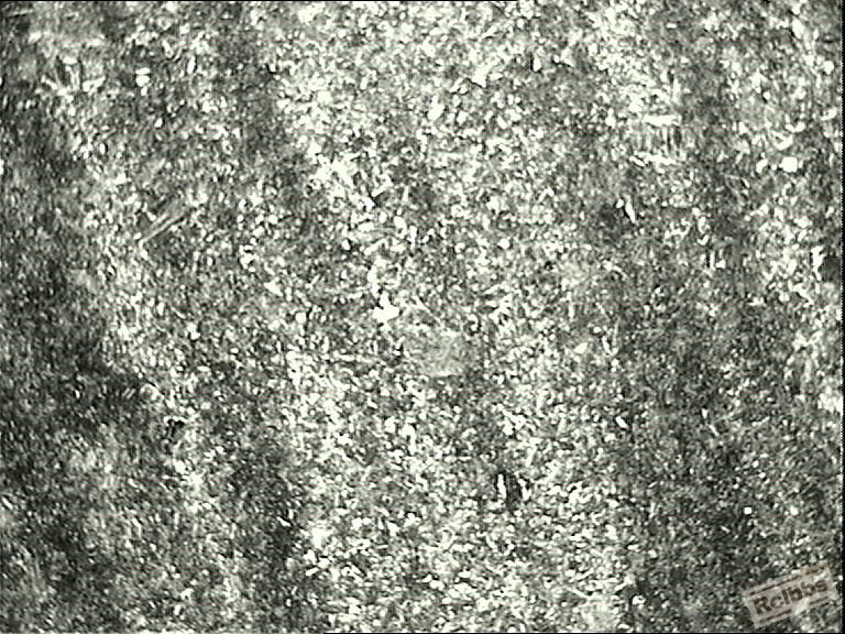

 楼主| 发表于 2013-1-6 18:58:23 | 显示全部楼层
清霜 发表于 2013-1-6 18:46
如果只给我两张金相我会猜是保温时间不足或温度偏低,但是看工艺介绍和朋友的回复,这种可能几乎没有。而 ...
其实我也是这么认为,像我们做的齿轮类型的锻件,锻造比大的都没这个问题
我传一张
圆钢似乎(偏析)带状都有点严重的,但是用pag介质淬火的话表面15mm之内还马马虎虎,但是到了心部明显出现类似的组织,100X下带状很明显的,冷速是不是对带状的显现有关系??
签到天数: 24 天
发表于 2013-1-6 19:02:21 | 显示全部楼层
我传一张
“像我们做的齿轮类型的锻件,锻造比大的都没这个问题”你这句话是不是在提示我,成份不均的可能性很大?
签到天数: 29 天
 楼主| 发表于 2013-1-6 19:03:49 | 显示全部楼层
清霜 发表于 2013-1-6 19:02
“像我们做的齿轮类型的锻件,锻造比大的都没这个问题”你这句话是不是在提示我,成份不均的可能性很大? ...
对的,我初步估计是这样,但又不是很确定,明天我再传两张我用pag淬火的~

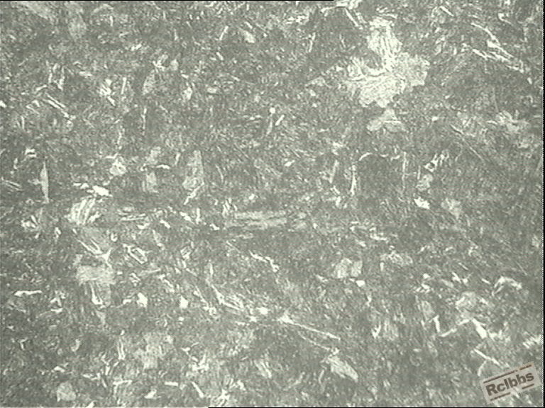

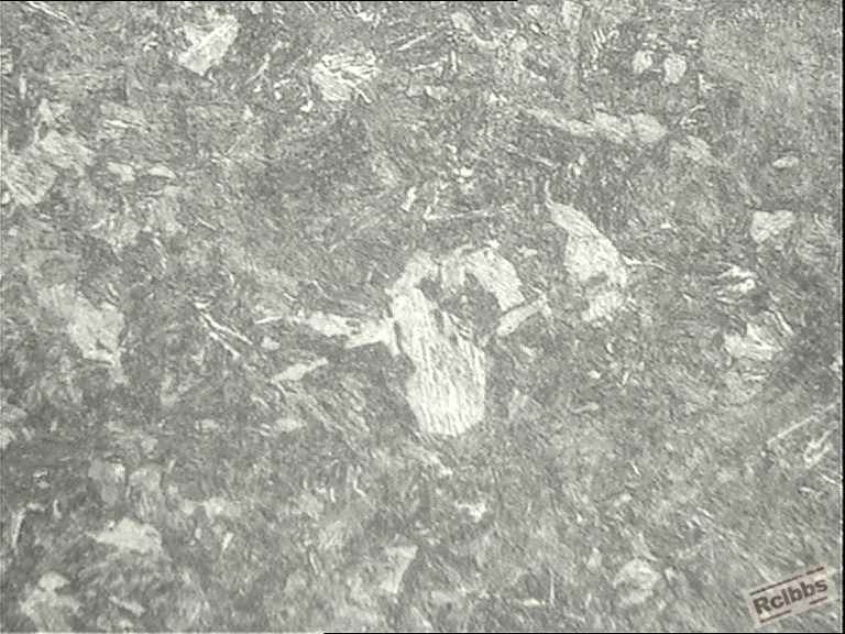

 楼主| 发表于 2013-1-8 16:31:15 | 显示全部楼层
qlf_126 发表于 2013-1-7 13:57
冷却速度大,特别是高温阶段冷速大,材料奥化后冷却过程中,不会经过珠光体转变区而直接获得较多M,高温 ...

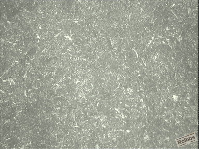

水淬油冷的金相~
500X 15mm内的
500X 25mm左右的
冷速提高了,材料的偏析却不那么明显了~
签到天数: 141 天
发表于 2013-1-8 17:00:42 | 显示全部楼层
swealy 发表于 2013-1-8 16:31
水淬油冷的金相~
感谢LZ分享试验结果,感觉前两张金相照片还是不错的,评级的话也应该可以满足你们的技术要求了吧!
另希望LZ和俺交流下水淬油冷的工艺可否?(注:如果介意的话,可私下以私人消息的形式交流—甚盼^_^)

 楼主| 发表于 2013-1-8 19:06:40 | 显示全部楼层
qlf_126 发表于 2013-1-8 17:00
感谢LZ分享试验结果,感觉前两张金相照片还是不错的,评级的话也应该可以满足你们的技术要求了 ...
其实,也只是第二次实验,用试样做的,和产品类似,在水里冷了1min,淬火槽里的水不循环,不搅拌,油冷透后硬度大概在53HRC~后续要要用产品来试验,

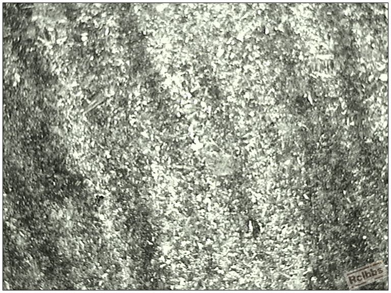

 楼主| 发表于 2013-1-7 13:31:16 | 显示全部楼层

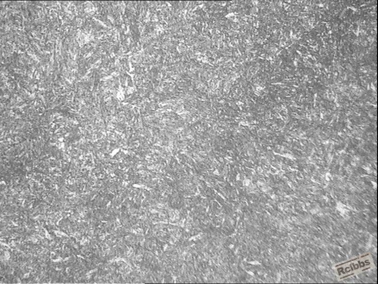

来几张pag淬火的图片
都是距离表面15mm以上的
100X  带状明显
500X (100X图片中黑色部分)
500X (100X图片中白色部分)
介质的淬透性对材料偏析的显现也有影响?有点想不明白~
15mm以内的组织还算可以马马虎虎。

 楼主| 发表于 2013-1-7 13:35:18 | 显示全部楼层
qlf_126 发表于 2013-1-7 08:03
个人认为其实还有一个很重要的原因:材料本身的临界淬透直径,导致LZ大直径产品淬不透!从而导致了组织不 ...
是的,为什么提高冷却组织就看起来均匀了?
签到天数: 141 天
发表于 2013-1-7 13:57:38 | 显示全部楼层
冷却速度大,特别是高温阶段冷速大,材料奥化后冷却过程中,不会经过珠光体转变区而直接获得较多M,高温回火后就会得到均匀的回火索氏体!
另:感觉着LZ的带状很明显了,如果方便的话,建议LZ采用小试棒  调质之前增加一个正火工序,看看是否带状有所改善!

发表于 2013-1-7 17:41:28 | 显示全部楼层
其实我说可能成份不均造成的原因是:组织成份不均匀,就像两种不同的钢材进行处理。你说45钢840度OK,那你能说20钢840度Ok吗?这个举例可能太极端了,因为偏析可能也说不上这样的。但是你想在偏析区,奥氏体完全温度会和其他区同步吗?还有就是低碳钢,如20钢加热到840你说他不能完全奥氏体化,但是珠光体部分也会有奥氏体化,出现的就是很多未融入的F。原理你应该知道了。所以温度、时间、介质、出炉下介质温度没问题的前提下,我觉得最可能的就是偏析。
