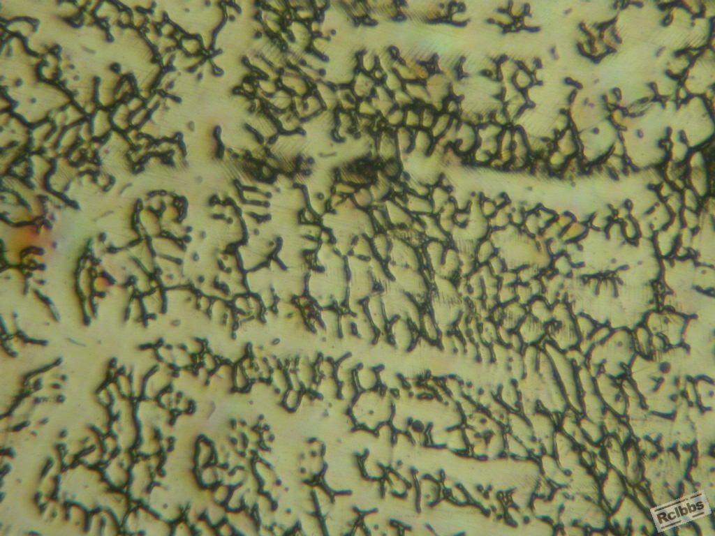

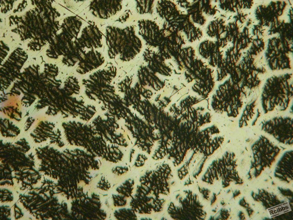

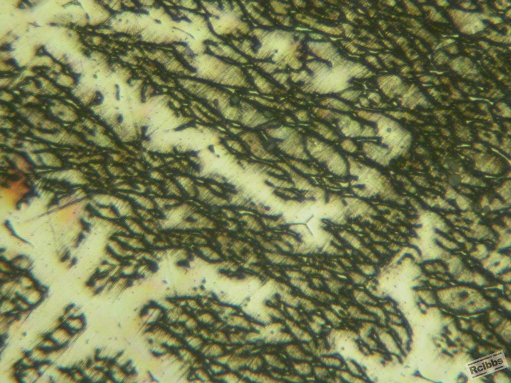

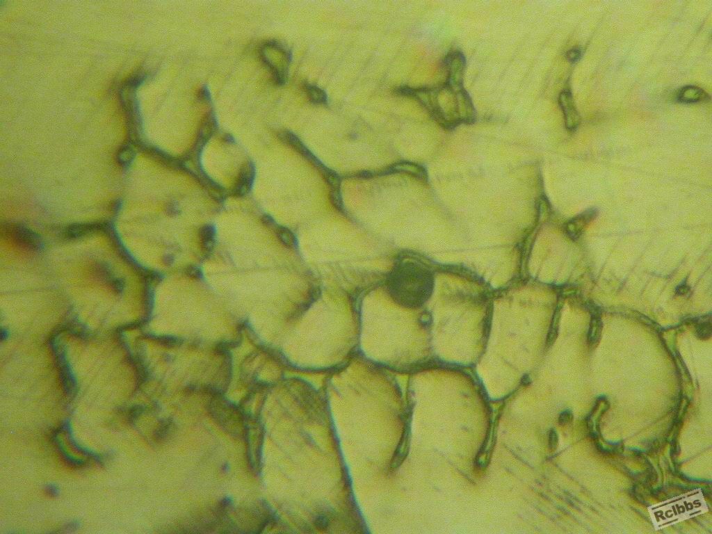

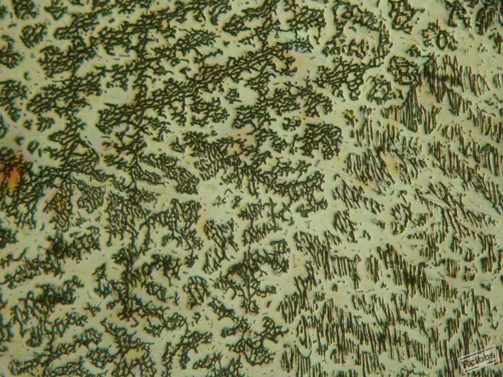

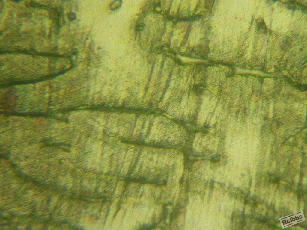

应该是铸件吧。第一张最明显了。是铸态还是固溶态?还是
发表于 2013-1-7 09:45:05 | 显示全部楼层
不知道是铸态还是焊缝???相对而言,试样2看起来会好一些,铁素体的分布更为均匀。

试样1:
40倍
100倍
400倍

 楼主| 发表于 2013-1-6 11:51:40 | 显示全部楼层
试样2
40倍
100倍
400倍

哪个试样的组织要好一些呢,请大家多发表意见,不胜感激!

组织是:枝晶状的F 加 基体A。 是铸件吧!

只能比较一下枝晶,第2个要好一些。

铸态,无所谓好坏,没固溶,都不耐腐蚀.,也就是说爱生锈.

   不言而喻,这是奥氏体不锈钢。其组织为奥氏体+鱼骨状共晶铁素体。如何产生的呢?是因为固溶处理的加热温度过高,导致晶粒粗大并析出共晶铁素体。
    如何确定是共晶铁素体?鱼骨状的本身就说明了是共晶。共析铁素体不会呈鱼骨状。

在冷却时,先析出高温铁素体,做为骨架,奥氏体在其上析出,何来固溶一说,如果固溶温度时铁素体会溶到奥氏体中去的,就是空冷也不会析出这么多铁素体,更不用说水冷了.他这个根本就没进行过固溶.

应该测一下铁素体含量

两种都属于铸态下的,都没有达到固溶的目的。都不好。而且,材料的牌号也写错了,不是铸态不锈钢。瞎掰的啊。

大家认为里面的第二相是什么呢?δ还是α铁素体还是碳化物呢?

铁素体太多了!!!没有好的,用都不可取吧!

支状F来说的话,100倍的比较好一点,直观

铸态或者是焊缝区组织, δ铁素体组织

组织 都是A + δ铁素体,铁素体含量 都太多了
铸态见的不多, 焊缝这样的组织经常见。
