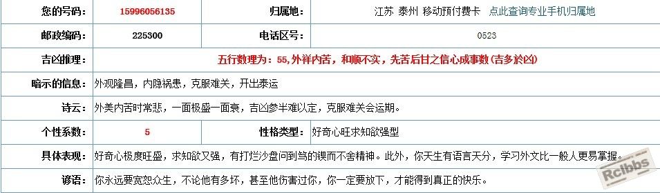

您的号码:
15996056135
归属地:
江苏 泰州 移动预付费卡

这个回复与讨论有什么关系吗?  发表于 2013-1-23 22:23
