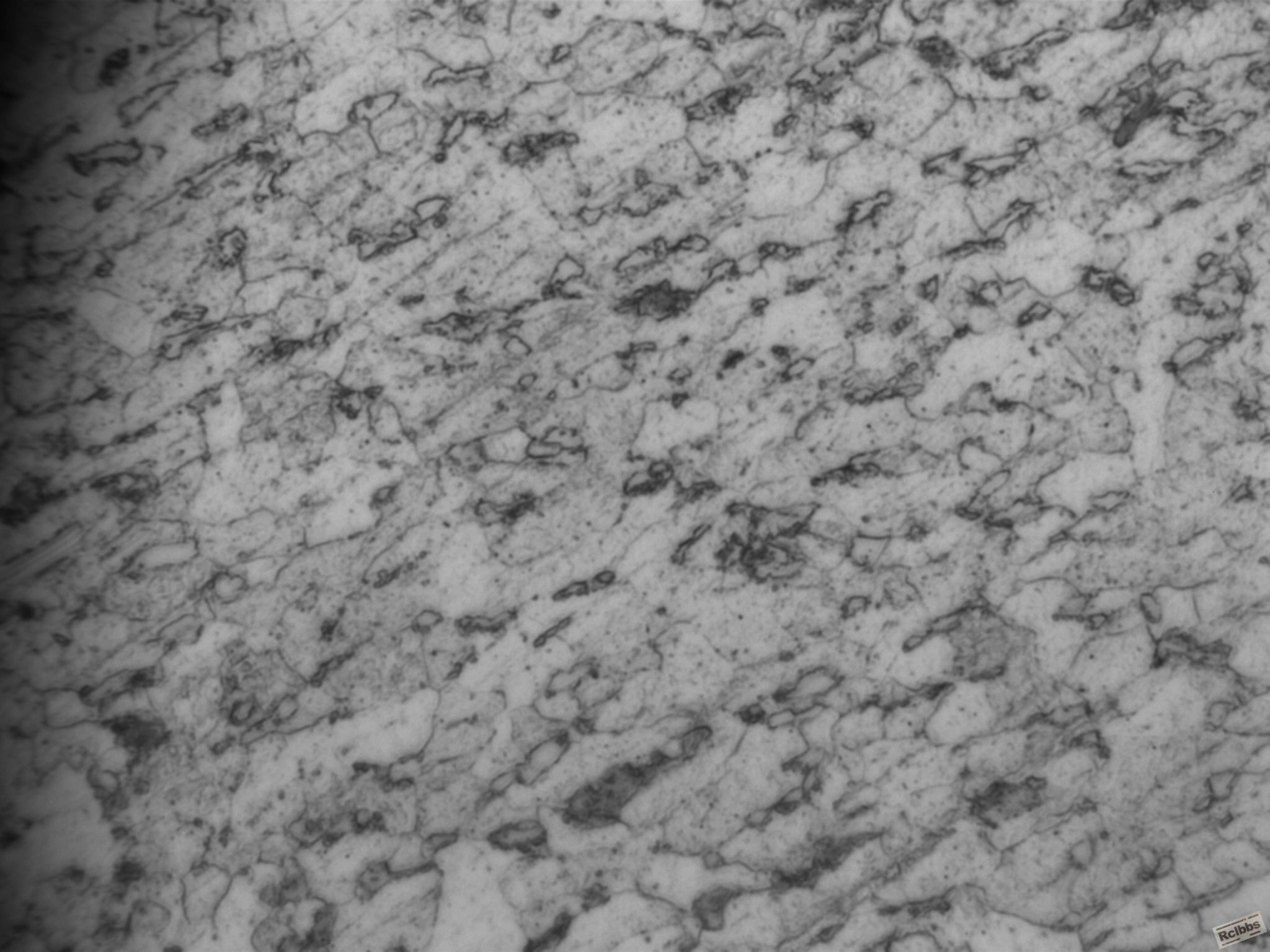

组织来说应该是马氏体+铁素体+珠光体,另外在制样上你看看或许再制个样看看。

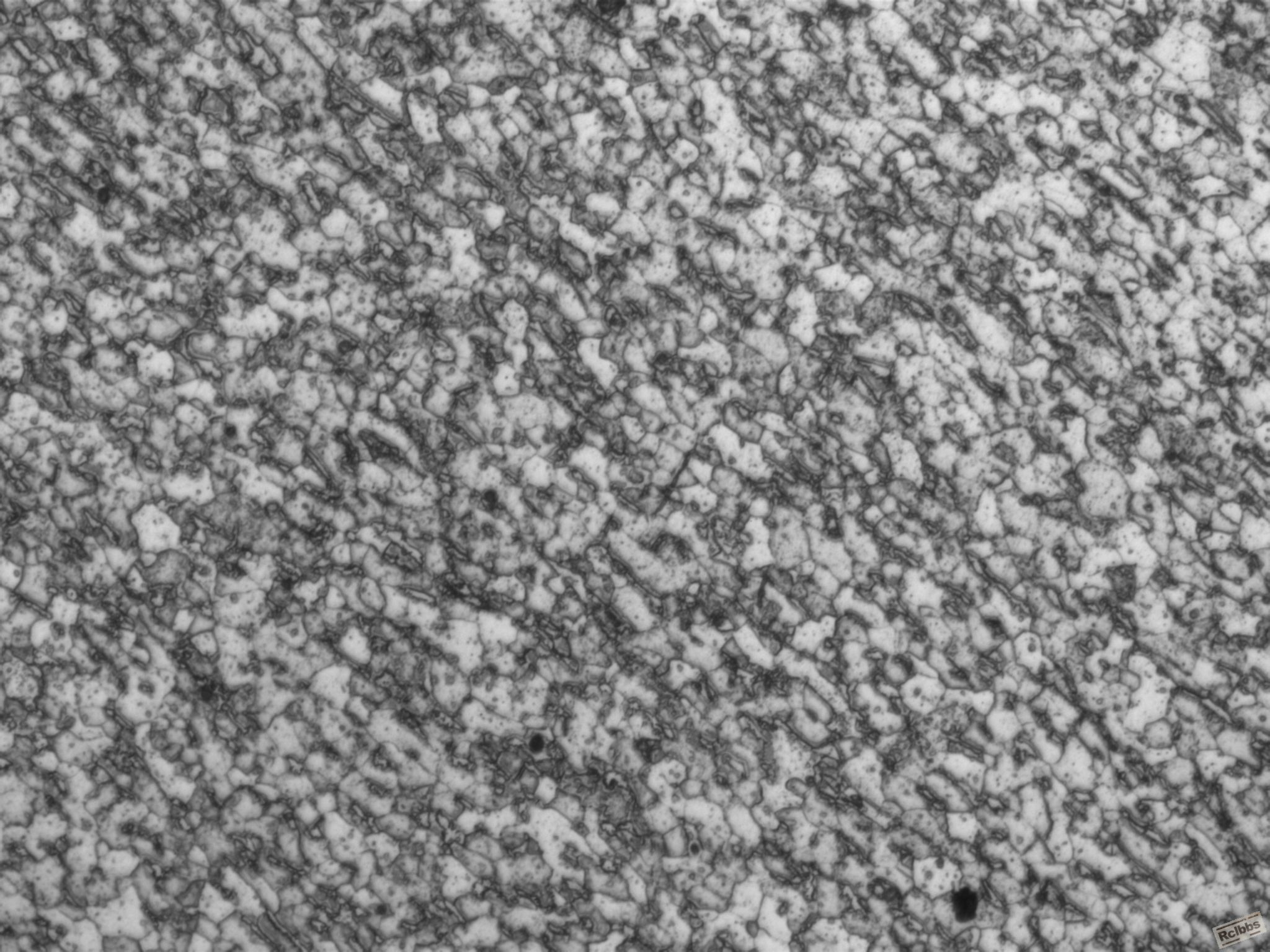

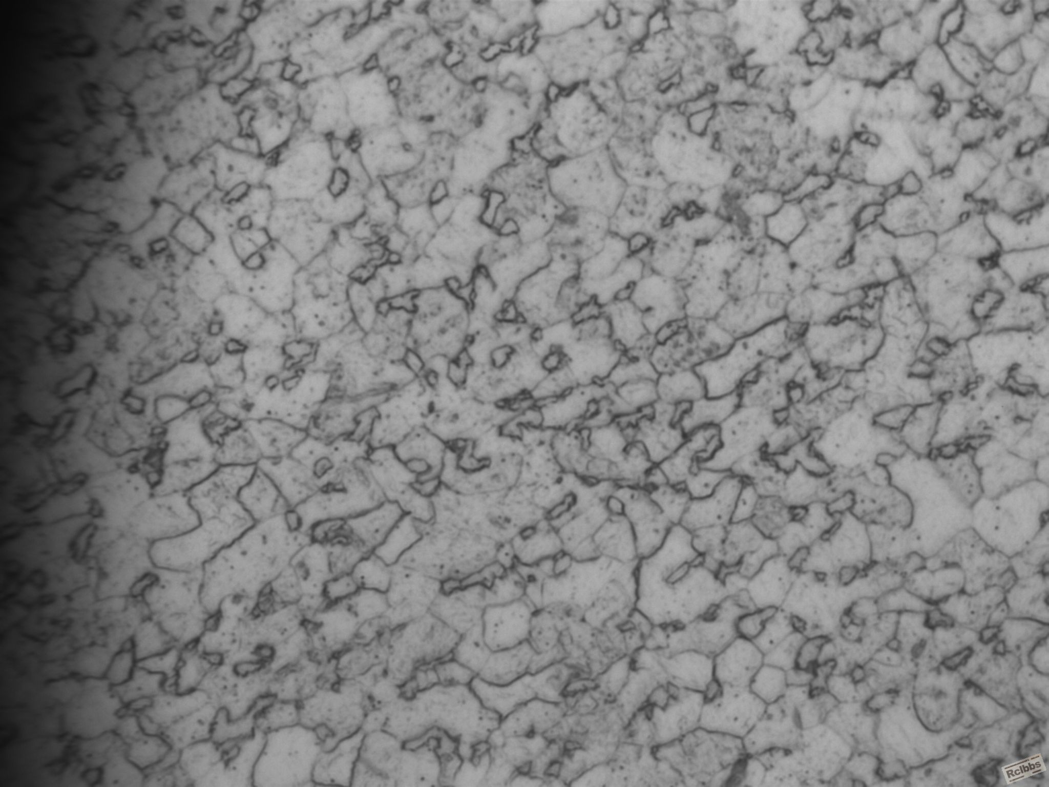

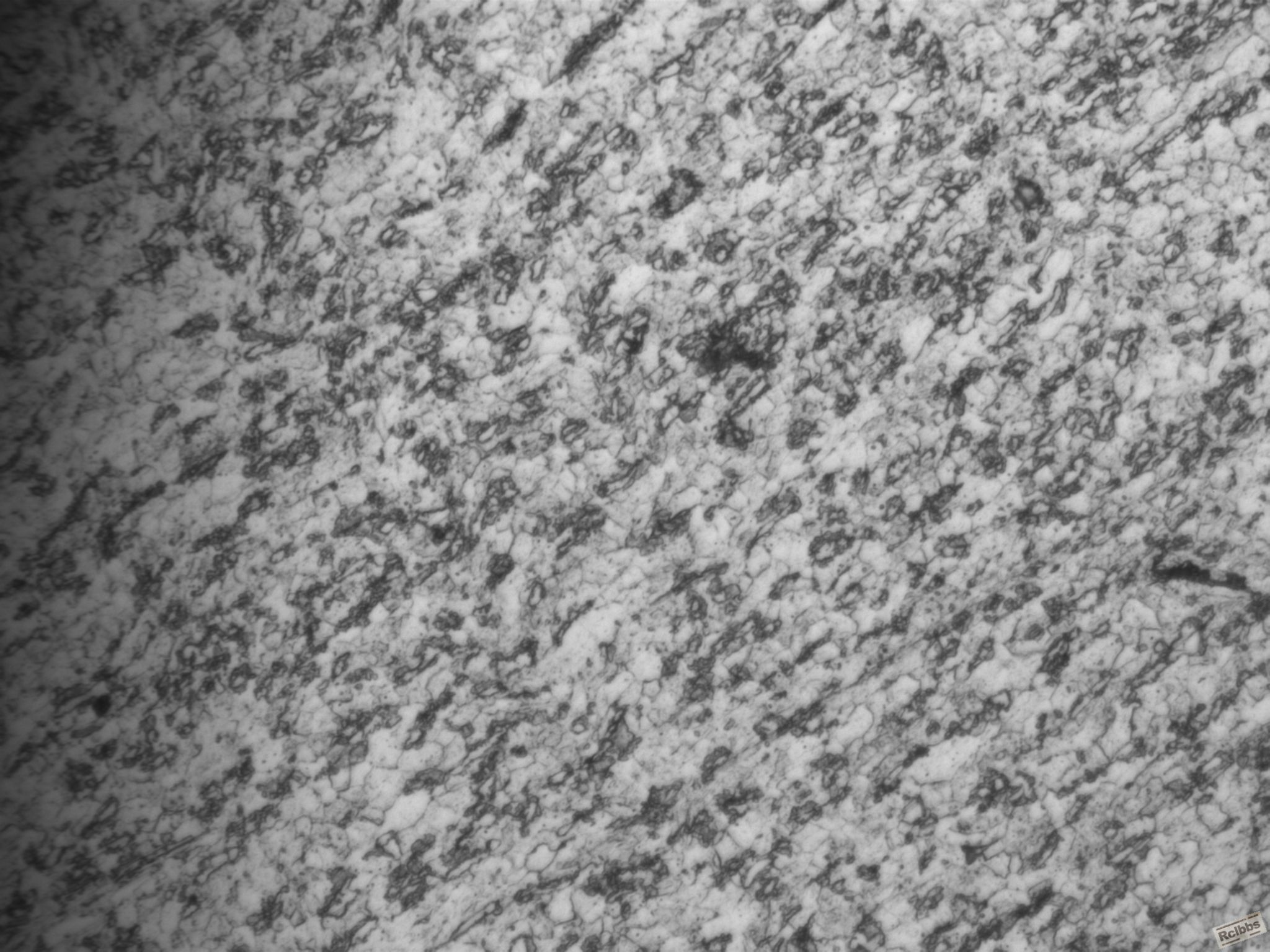

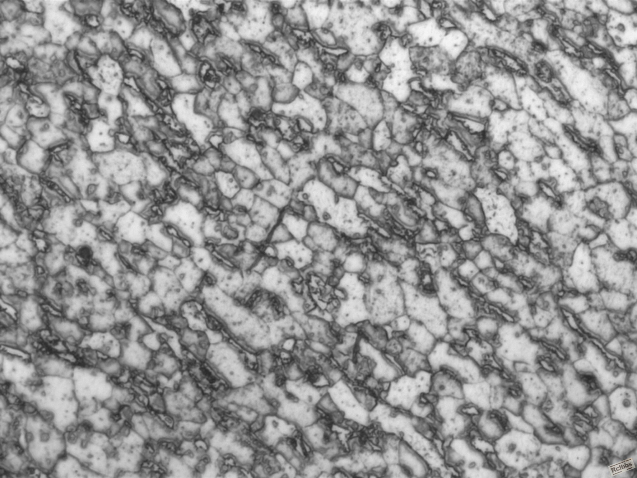

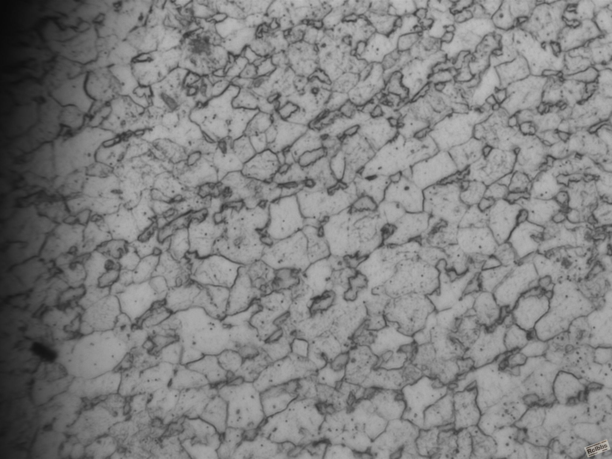

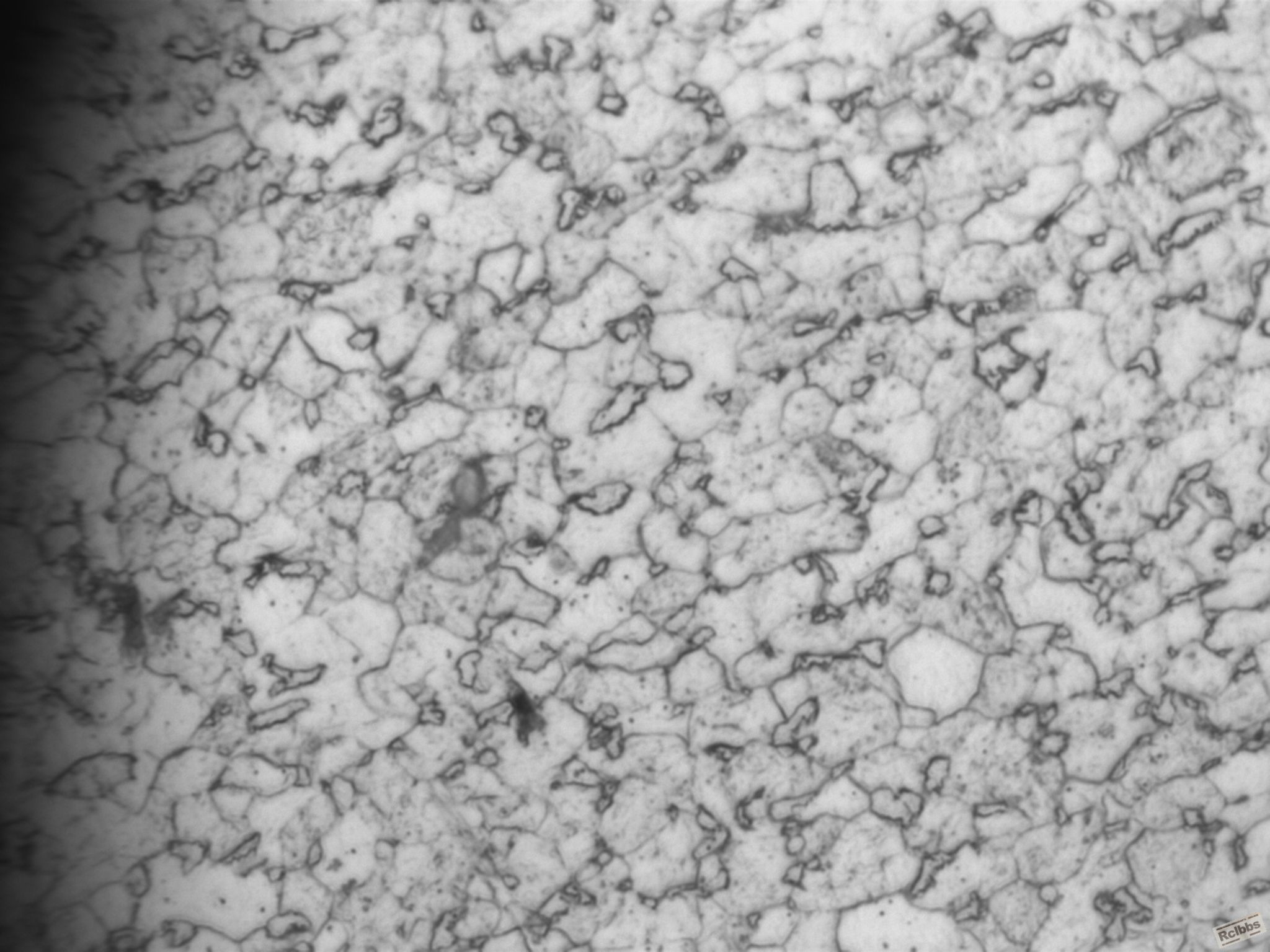

发表于 2013-1-6 15:06:41 | 显示全部楼层 |阅读模式
加热1000℃  保温20min   然后开轧  轧制变形40%  油冷   得到了这个组织 我感觉像是粒状贝氏体  老师说不是  求指导
1000x

发表于 2013-1-6 23:05:31 | 显示全部楼层
组织不是粒贝氏体,像铁素体+马氏体
发表于 2013-1-8 12:55:55 | 显示全部楼层
大神,我就只是在看图片,你在看显微镜;而且有些东西并不是说在显微镜下就一定能够看到具体的组织形态,一般显微镜的倍数都不会很高,这时就会结合工件的工艺进行一定的分析判断。以得到最为准确的结论。
 楼主| 发表于 2013-1-8 14:44:17 | 显示全部楼层
图片4.jpg 这是我在网上找到的一个Q345的cct曲线  我找不到珠光体  可不可能是直接析出铁素体 然后在尚未进入珠光体和贝氏体转变区就直接进如Ms点以下了呢?
忘了说明一点了 我们的实验方案定的和学校实验轧机有点不匹配 在轧我那个钢的时候 40%变形量在轧到中间的时候卡刚了 我对轧机制动、反转过程中消耗了一定的时间  我又考虑到我们轧辊没有预热  这样的话很可能是首先以较慢的冷却速度冷却的  后来又油冷 这样的话出现铁素体加马氏体组织就可以解释通了
发表于 2013-1-7 10:46:34 来自手机 | 显示全部楼层
应该是珠光体+铁素体还有少量马氏体
发表于 2013-1-7 11:33:42 | 显示全部楼层
估计是F+P,是不是没有腐蚀出P呢
 楼主| 发表于 2013-1-7 18:54:21 | 显示全部楼层
Bainites 发表于 2013-1-6 23:05
组织不是粒贝氏体,像铁素体+马氏体
您从哪儿看出不是粒状贝氏体呢?求指教啊!我老是看错组织 疯了
 楼主| 发表于 2013-1-7 18:56:14 | 显示全部楼层
我制了三个样  分别磨出来  组织基本都是这样的 哪儿有马氏体啊?我没看到马氏体 求指教 珠光体也没看到 您看到的是什么形貌的珠光体?是粒状的还是片状的?
 楼主| 发表于 2013-1-7 19:02:12 | 显示全部楼层
[我再补几张图片 这几张拍的不是很好 腐蚀不到位  第一次腐蚀 呵呵 另外 我有什么在磨样的时候的缺点求指教 100000.JPG 1000-3.JPG 500-3.JPG 1000-1.JPG
发表于 2013-1-7 20:32:07 | 显示全部楼层
灰色小块状为马氏体,白色的为铁素体。没有看到粒贝氏体,样做的不咋的。只是你的铁素体形成温度较低,形成准多边形铁素体了
