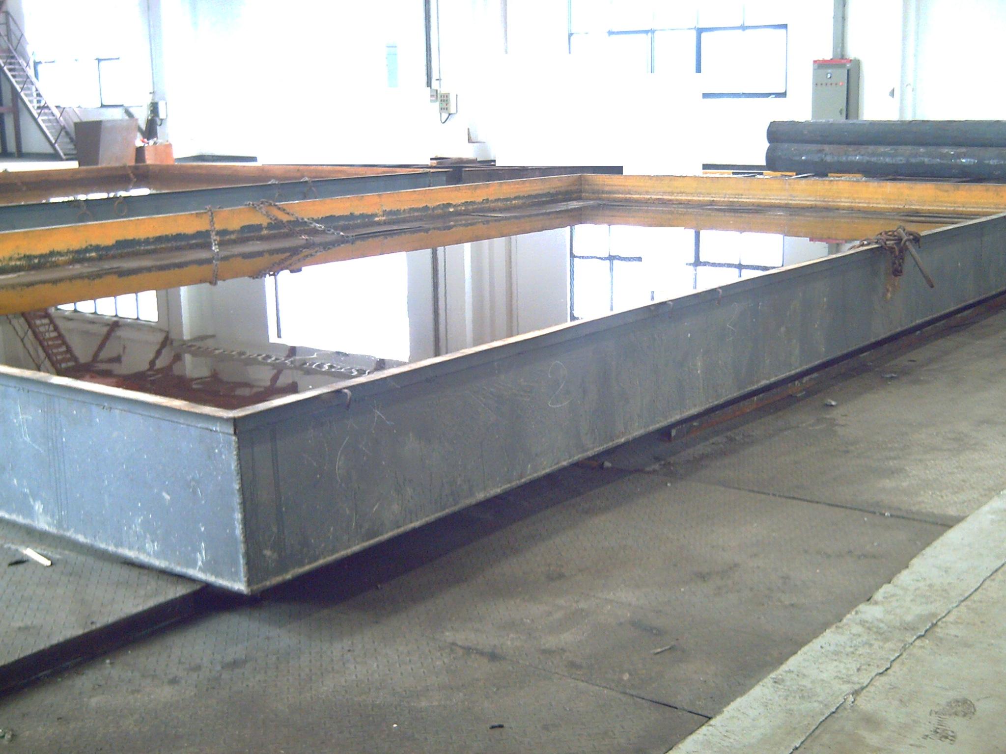

淬火池,拿来与大家共享!

好像有些浅了,我们一般都埋入地下5-7米呢,否则冷却性能不好

我们的也在地下,哪些是什么管体?

这个是和什么炉子一起的!
  还有淬什么东西

这么浅,这么大,是淬什么东西的呀

我提出自己的想法.
该淬火池设计的不是很合理,对于这么大的淬火池应该是四面全面排水的最适合淬火液循环要求,但是你的淬火池周围没有好的流水槽.加上这个应该是完美

怎么用?太浅了?能不能详解一下!
