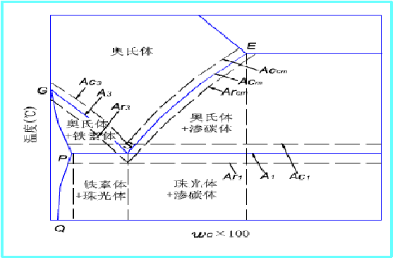

发表于 2008-2-26 09:30:31 | 显示全部楼层
有了#9的解释,再参照图片就比较清楚了

发表于 2010-1-12 13:34:26 | 显示全部楼层
很清晰的图表啊

发表于 2013-2-3 21:46:19 | 显示全部楼层
还是用图表的方式更容易解决问题
