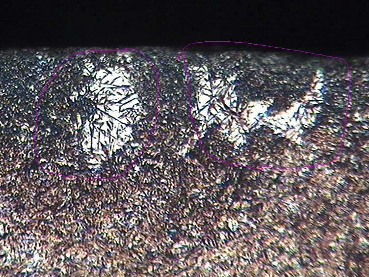

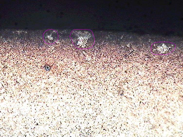

某齿轮产品,材料为19CrNi5H,经渗碳淬火,在表面过共析层范围内沿齿廓一圈有块状不均匀的残奥出现,如图1、2(图片取自轮齿节圆处)。
该产品为系列产品,均用同一种材料同一个材料炉号生产,唯独这一个品种有此问题出现。百思不得其解,特请知道的指教。

发表于 2008-1-8 18:45:40 | 显示全部楼层
感觉应该是成分的偏西
可以去做一个成分的面分布
发表于 2008-1-8 19:32:39 | 显示全部楼层
应该属于正常现象,该材料的NI含量太高了,本身NI就是一个不好均匀化的元素,在实际冶炼过程中会存在大量的合金元素偏析,造成以上现象/

发表于 2008-1-8 19:36:05 | 显示全部楼层
渗碳后淬火的工件的残余奥氏体存在于马氏体之间;
图中的白亮部分疑为成分偏析.
发表于 2008-1-8 20:13:27 | 显示全部楼层
表层碳势过高,造成局部谈浓度过大。
后期扩散时间长一点,就能改善。生产中很多见的。
我们经常作20CrNi2MO,碳势高,经常见到。2次淬火后,马上正常。合金元素再怎么偏析,含碳量达不到,照样没有残奥。
发表于 2008-1-8 20:21:08 | 显示全部楼层
自己想想,钢锭经过开坯、轧制,锻打,车削,
偏析会全部集中在最表面高碳区,沿圆周分布么?

 楼主| 发表于 2008-1-9 11:13:18 | 显示全部楼层
回复#2、#3、#4楼
难道成分偏析只存在过共析表层?如果是偏析,是如何形成的?
由于这一次有五个品种(同一系列)使用的是同一炉号材料,唯独一个品种有这一现象,故可排除是材料的原因。
回复#5楼
我公司也常用20CrNi3H、SAE4320H等材料,这些材料的渗碳工艺还是比较成熟的。如果在它们当中出现这种现象,倒可以理解。19CrNi5材料中出现这样的组织,且在局部产品的局部区域出现,还没遇到过。
至于“表层碳势过高”之说,无以为据,“局部碳浓度过大”倒是认同的,局部如何高的,有待考证。可以肯定地说与碳有很大的关系。
复处理解决这个问题不难,只是想知道这样的缺陷是如何形成的。对楼上几位的回复谢了。
