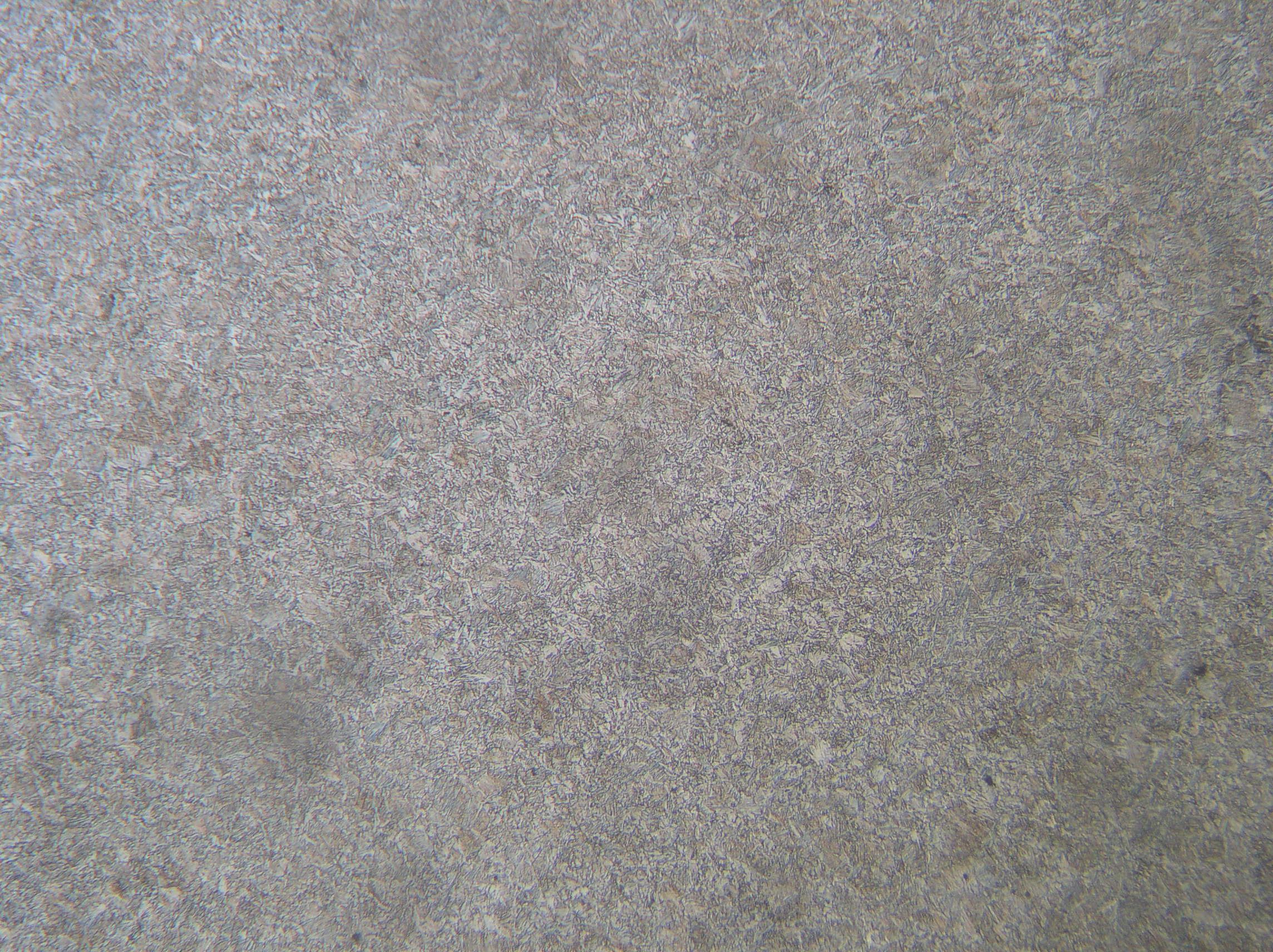

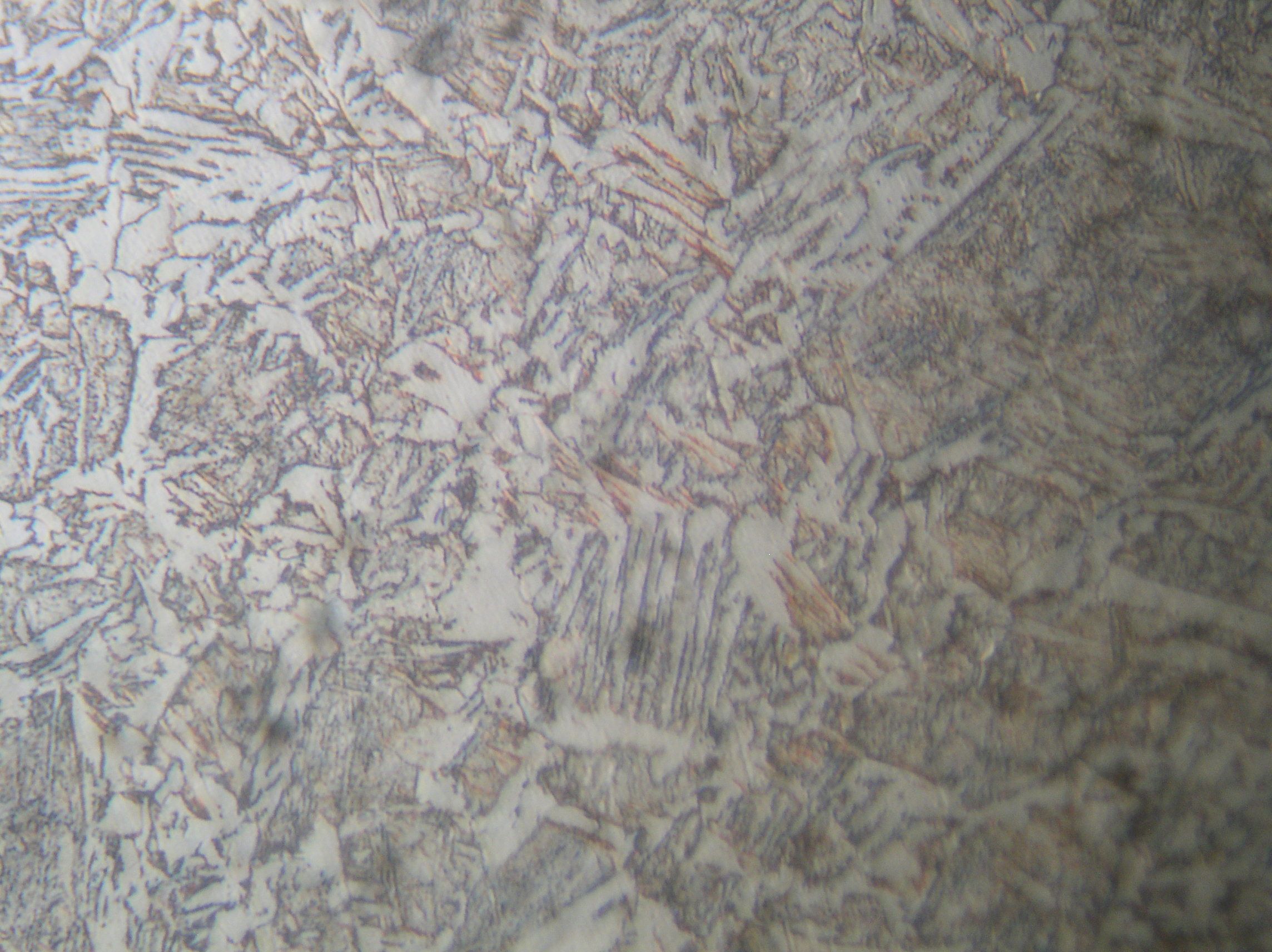

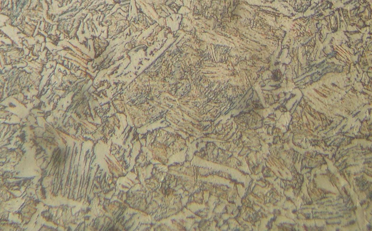

高温快冷,正火不良。
板马+网状铁树体+晶内针状铁树体 +晶界处魏氏组织。
发表于 2008-1-8 22:04:37 | 显示全部楼层
板马特征不是很清晰,可用显微硬度鉴别。
若不是板马,那就是索氏体。
发表于 2008-1-8 22:37:47 | 显示全部楼层
基本上是回S
 楼主| 发表于 2008-1-8 22:51:23 | 显示全部楼层
我也认为是回火s
[ 本帖最后由 xtpeak 于 2008-1-8 23:24 编辑 ]

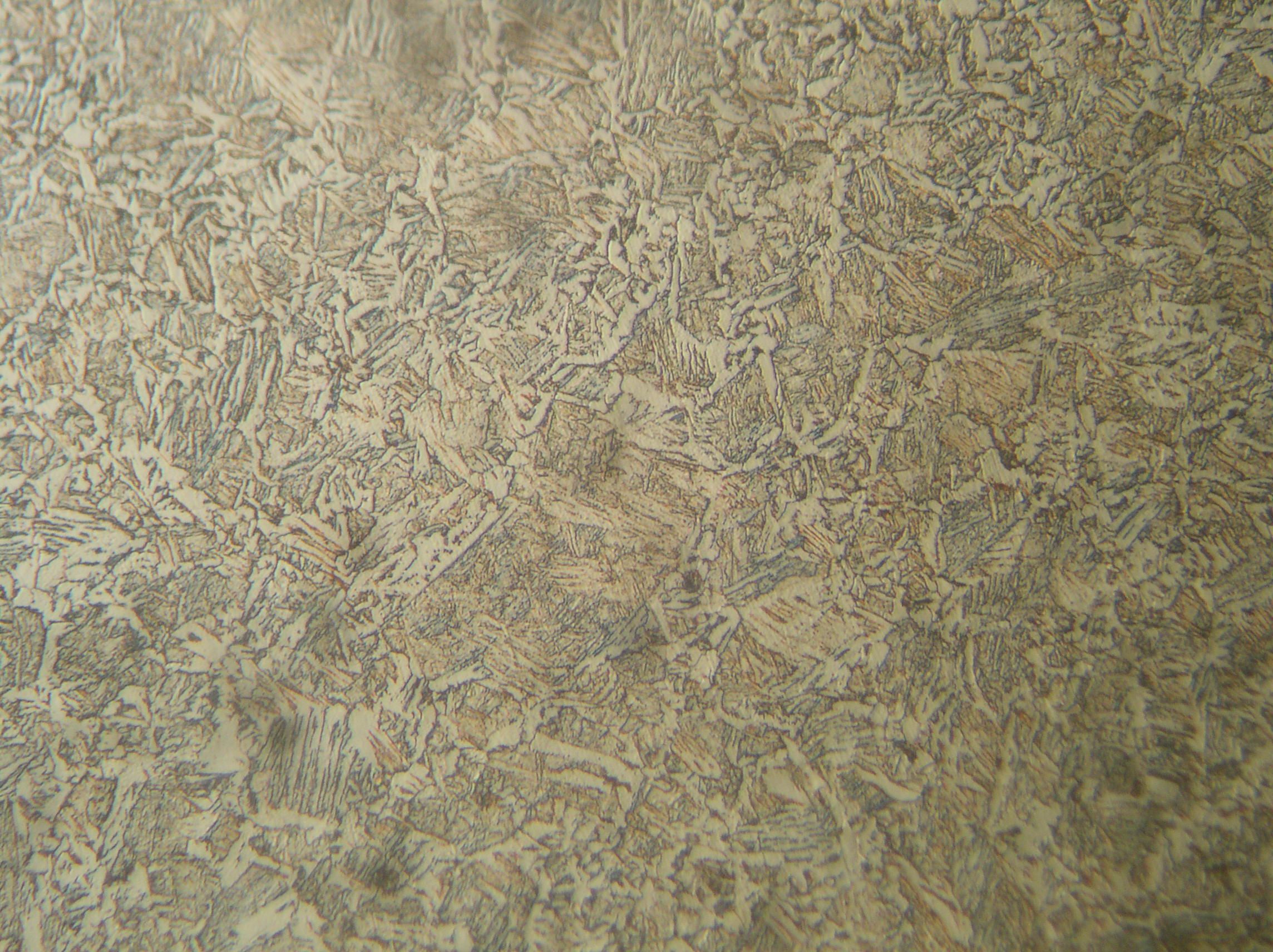

发表于 2008-1-8 23:26:42 | 显示全部楼层
我在新页面将图片打开,放大了截出一个该组织图片,传给大家,再看看能否肯定是什么组织。

回复 #6 stigershu 的帖子
回火索氏体,少量魏氏体!个人观点!
签到天数: 46 天
发表于 2008-1-9 08:42:03 | 显示全部楼层
我也来凑热闹啦:
1.应该不是魏氏体,魏氏体的话必然伴随晶粒的粗大,看图片的倍数不低,应该是500倍吧?
2.此金相是调质组织,20Mn2正火达不到这个效果,正火后的F明亮,呈网状,网内是S或者是片状P.
3.本人觉得组织的组成应该是大量回火S(板条M回火后仍保留位)+上B+少量F
发表于 2008-1-9 11:02:42 | 显示全部楼层
我也觉得是回火索氏体+铁素体+魏氏体.

发表于 2008-1-9 12:33:12 | 显示全部楼层
我看像板条状M+上贝氏体B上+少量杆条状F

发表于 2008-1-9 12:42:00 | 显示全部楼层
原帖由 lanwenbiao 于 2008-1-9 08:42 发表
我也来凑热闹啦:
3.本人觉得组织的组成应 ...
同意这个观点。
调质处理按理不会出现魏氏组织。网状铁素体是淬火冷却不足造成的。调质不理想,出现了F+S+少量上B的混合组织

发表于 2008-1-9 14:42:39 | 显示全部楼层
淬火加热温度低或者保温不足没热透. 那个应该是大量未溶的铁素体
发表于 2008-1-9 20:21:20 | 显示全部楼层
根据形态判断应该是少量的魏氏组织,该组织并不是在调质加热过程中产生的,应该是锻造后没有进行正火处理而直接调质时一些锻造过热的魏氏组织没有完全溶解而残留的.

发表于 2008-1-9 22:48:23 | 显示全部楼层
回复 #15 xtpeak 的帖子
你可能被忽悠了,怎么看着像低碳钢焊接---过热区组织。
很可能根本没有经过调质......

发表于 2008-1-10 14:25:15 | 显示全部楼层
应该是铁素体+回S+上贝,刚有半年的金相工作经验,所以,也就来凑热闹
发表于 2009-11-16 19:58:57 | 显示全部楼层
锻造过热的遗传的魏氏组织与回火索氏体
发表于 2009-11-17 15:38:27 | 显示全部楼层
魏氏体和铁素体,是遗传。基体是回火索氏体。
