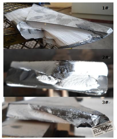

发表于 2013-1-7 14:37:18 | 显示全部楼层 |阅读模式

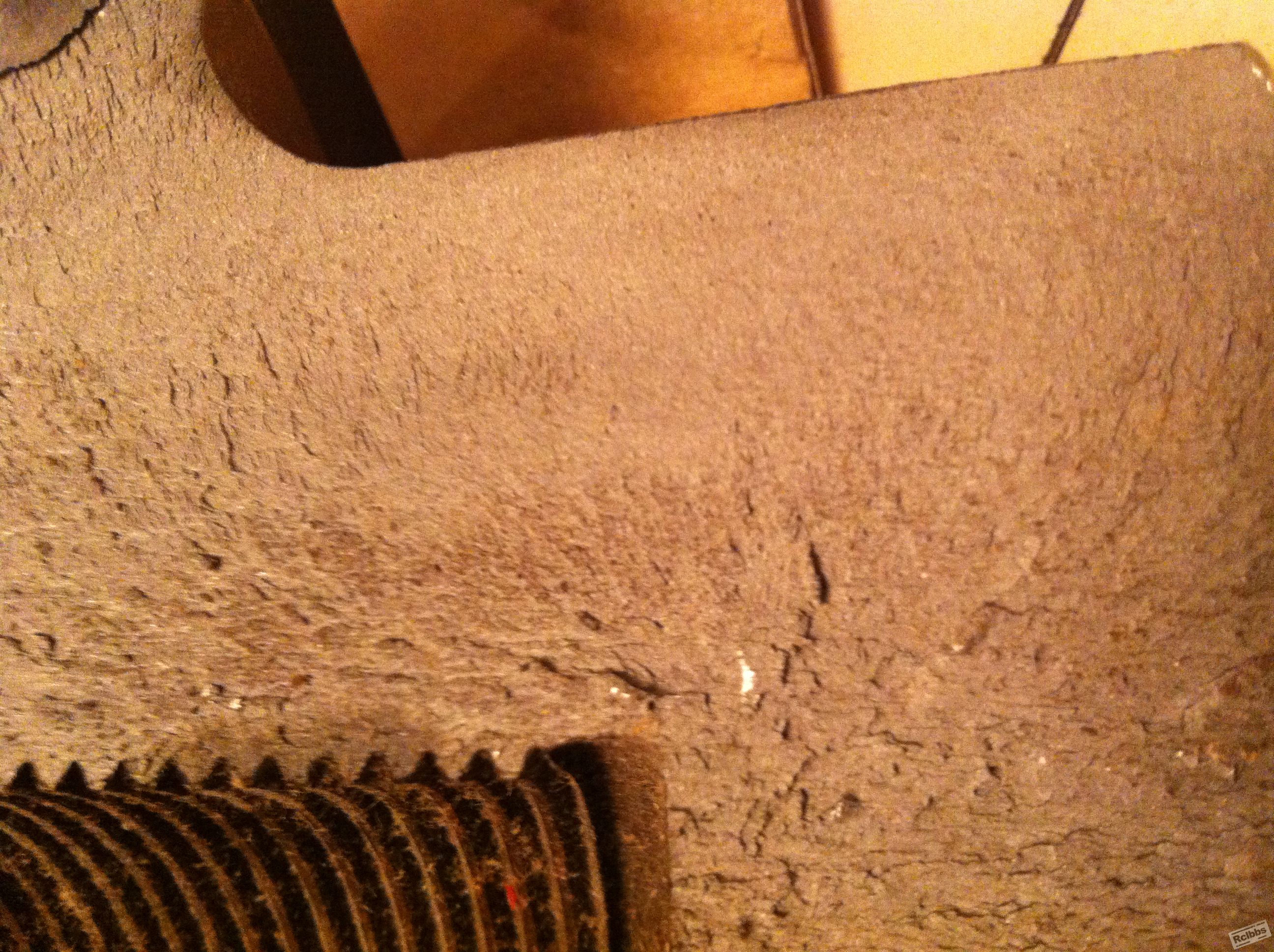

下列断口为弹簧钢   淬火+中温回火  疲劳试验断口。希望大虾们踊跃交流……

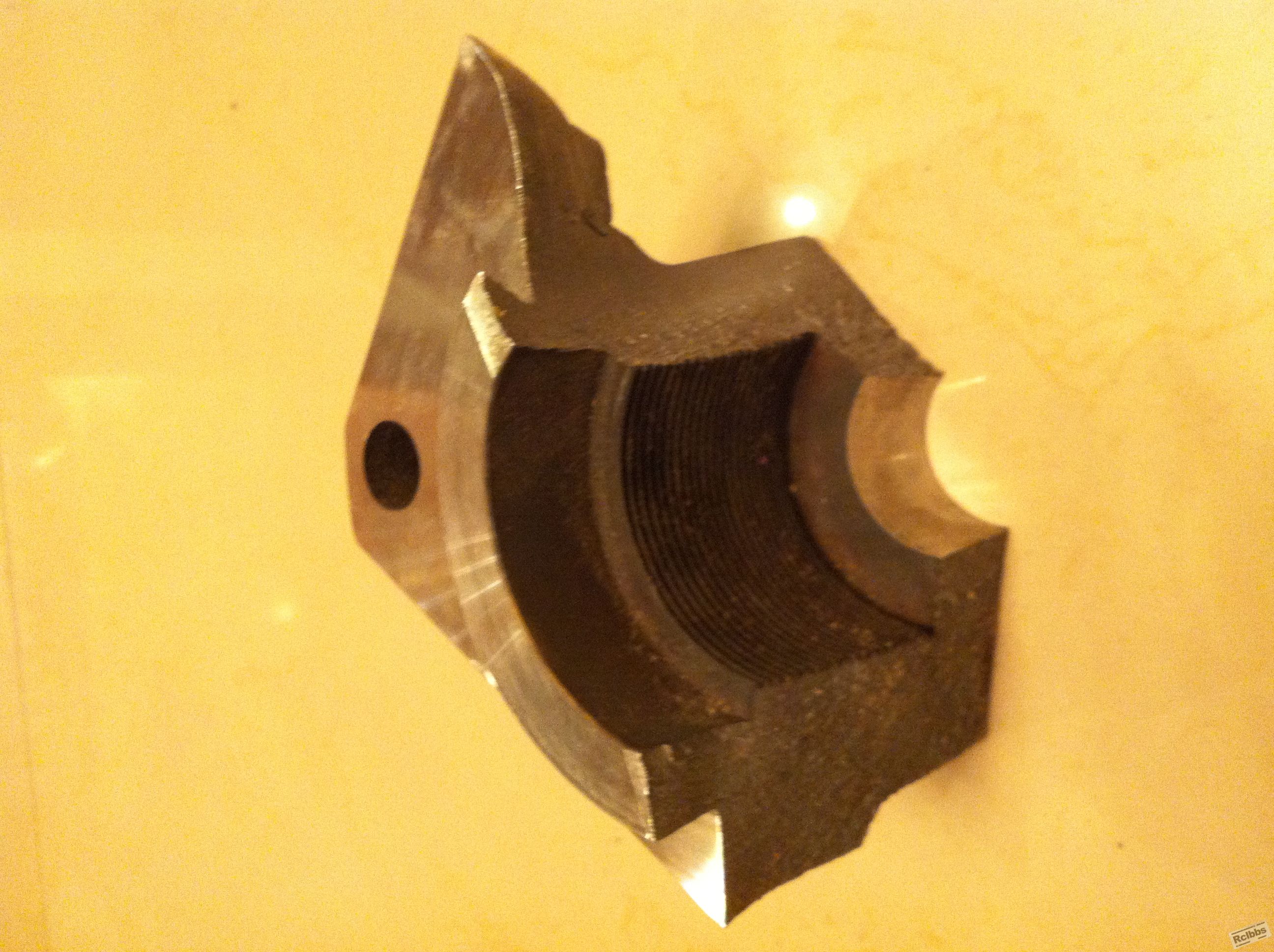

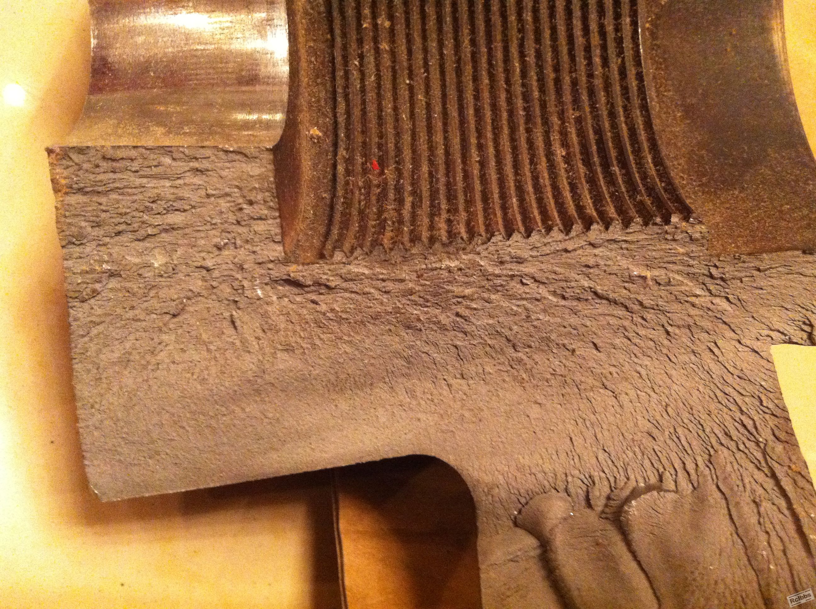

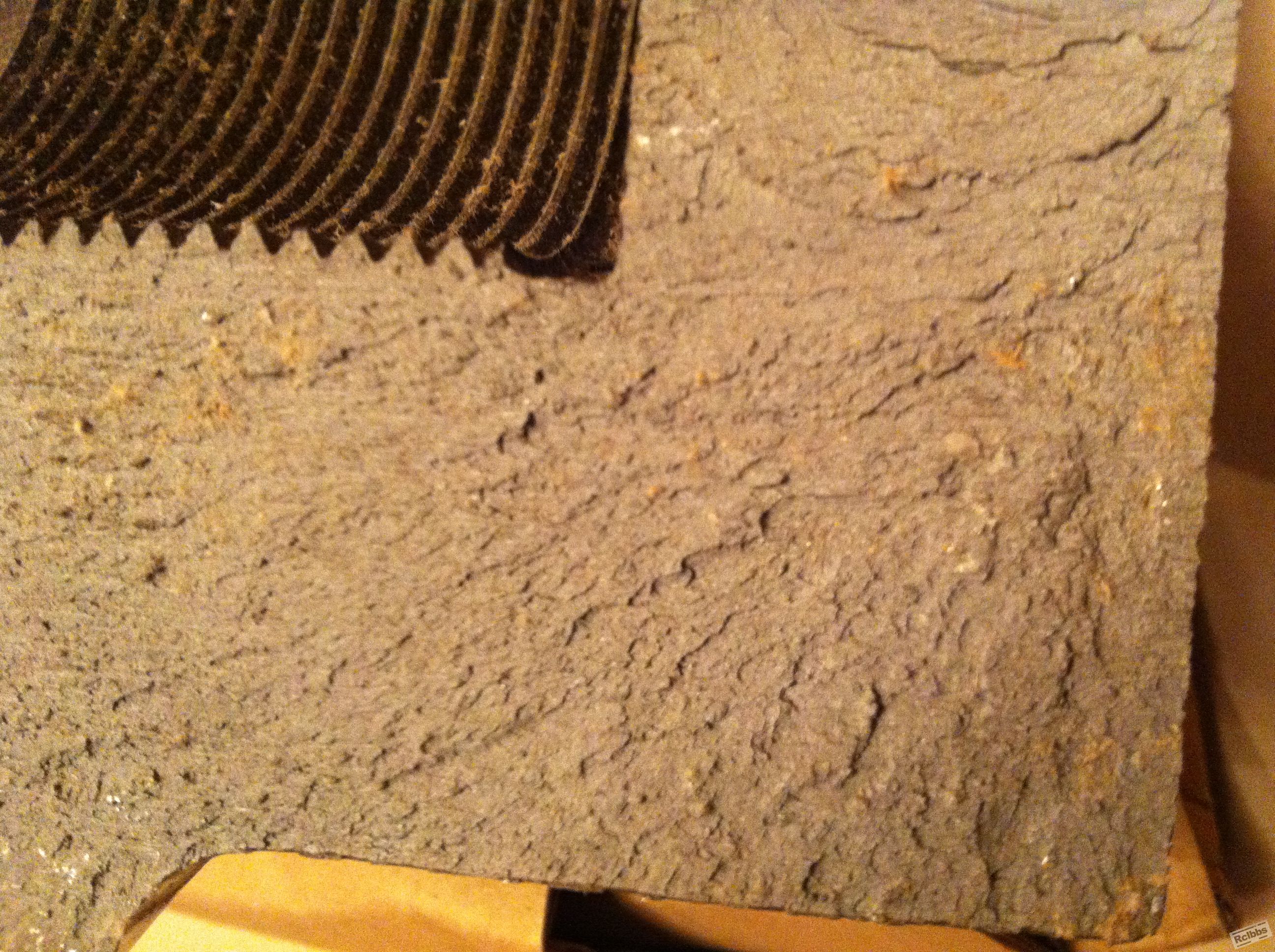

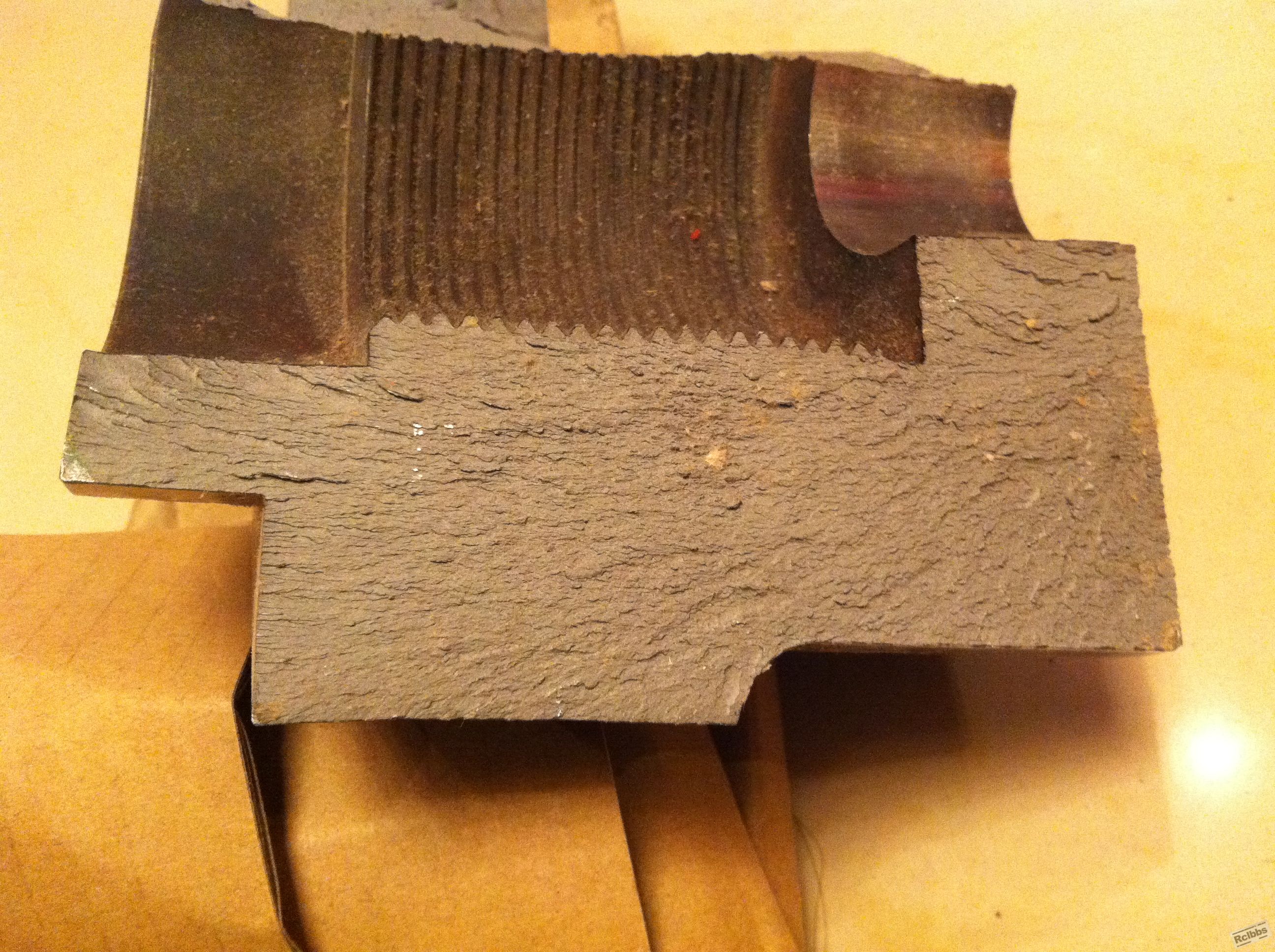

发表于 2013-1-8 21:58:59 | 显示全部楼层
我这几天刚好有材质:H13  热锻压机冲头 的摈帽,从中裂开
粗晶脆断断口,

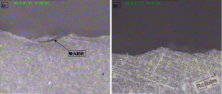

 楼主| 发表于 2013-1-13 11:18:31 | 显示全部楼层
最终两组断口进行失效分析的结果公布如下:
1#    疲劳寿命  13万次    属于早期疲劳断裂!产生原因:喷丸过喷,表面出现喷丸裂纹!
2#、3#均在20万次以上,属于正常疲劳断裂!
