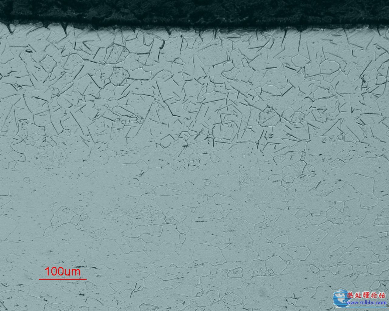

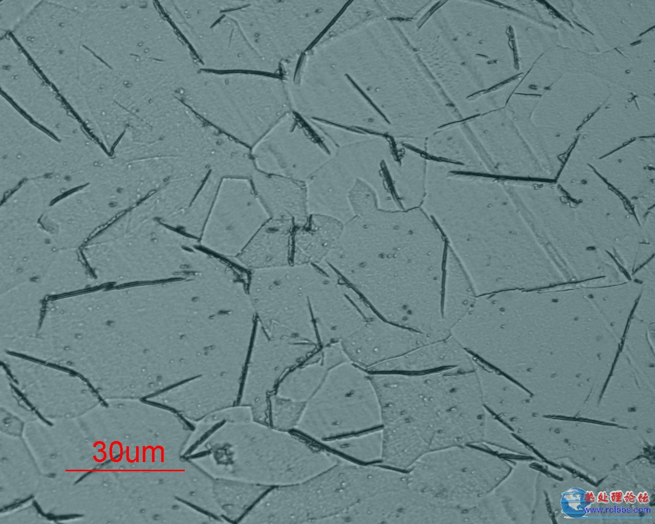

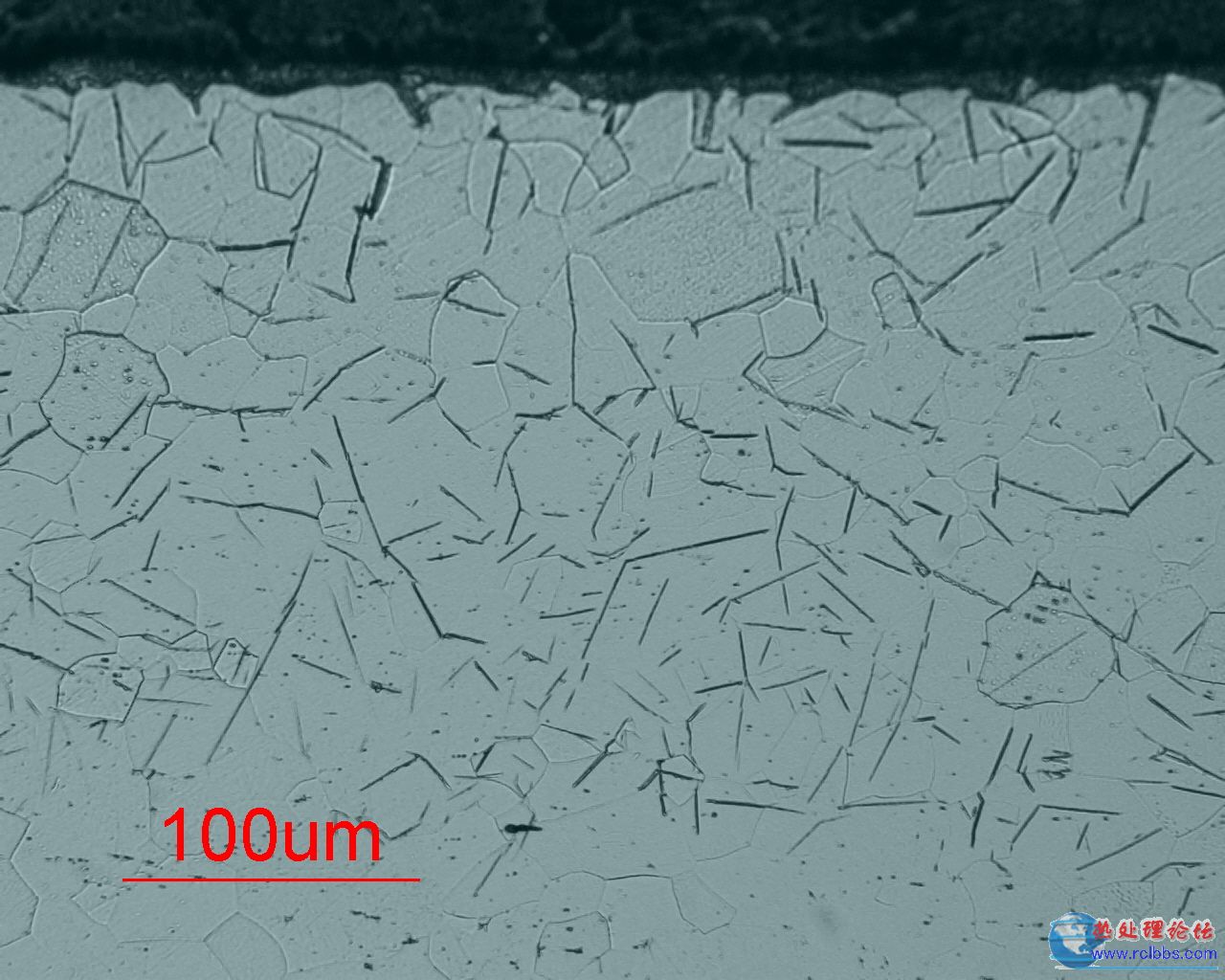

是轴承的保持架,表面和心部组织不一样,表面是什么组织呢?大概是什么处理工艺得到啊?先谢谢了啊~!

是什么材料?铜合金?
 楼主| 发表于 2008-1-14 11:12:25 | 显示全部楼层
不是铜合金,是低碳钢,冲压件。
发表于 2008-1-14 19:32:19 | 显示全部楼层
搞不明白,能说明一下材料吗和冲压工艺吗?
发表于 2008-1-14 20:05:28 | 显示全部楼层
小非专家都不敢轻易猜测了
首先材料不知道,其次工艺不知道
根据材料和工艺辨别组织或描述组织还常见
但是根据金相照片推出材料和工艺,还没见过,等高手降临
签到天数: 69 天
发表于 2008-1-15 07:40:55 | 显示全部楼层
1 低碳钢软氮化后缓冷的较为典型组织,原材料可能为08Al。
2 表面黑针为氮化物。
3 简单鉴别是否软氮化工艺:将该试样加热到300℃保温1h,观察晶内析出大量弥散细小的黑针γ"相(点)。
sdust + 10 感谢支持!
签到天数: 282 天
发表于 2008-1-15 14:23:55 | 显示全部楼层
楼上的说的没错,材料是低碳钢,应是08F、SPHC、SPCC、ST12等.热处理工艺是氮化或氮碳共渗,但不一定是缓冷后的组织,可根据零件表面颜色判断:银灰色是随炉缓冷的,黑色或类似颜色为空冷或油冷.
