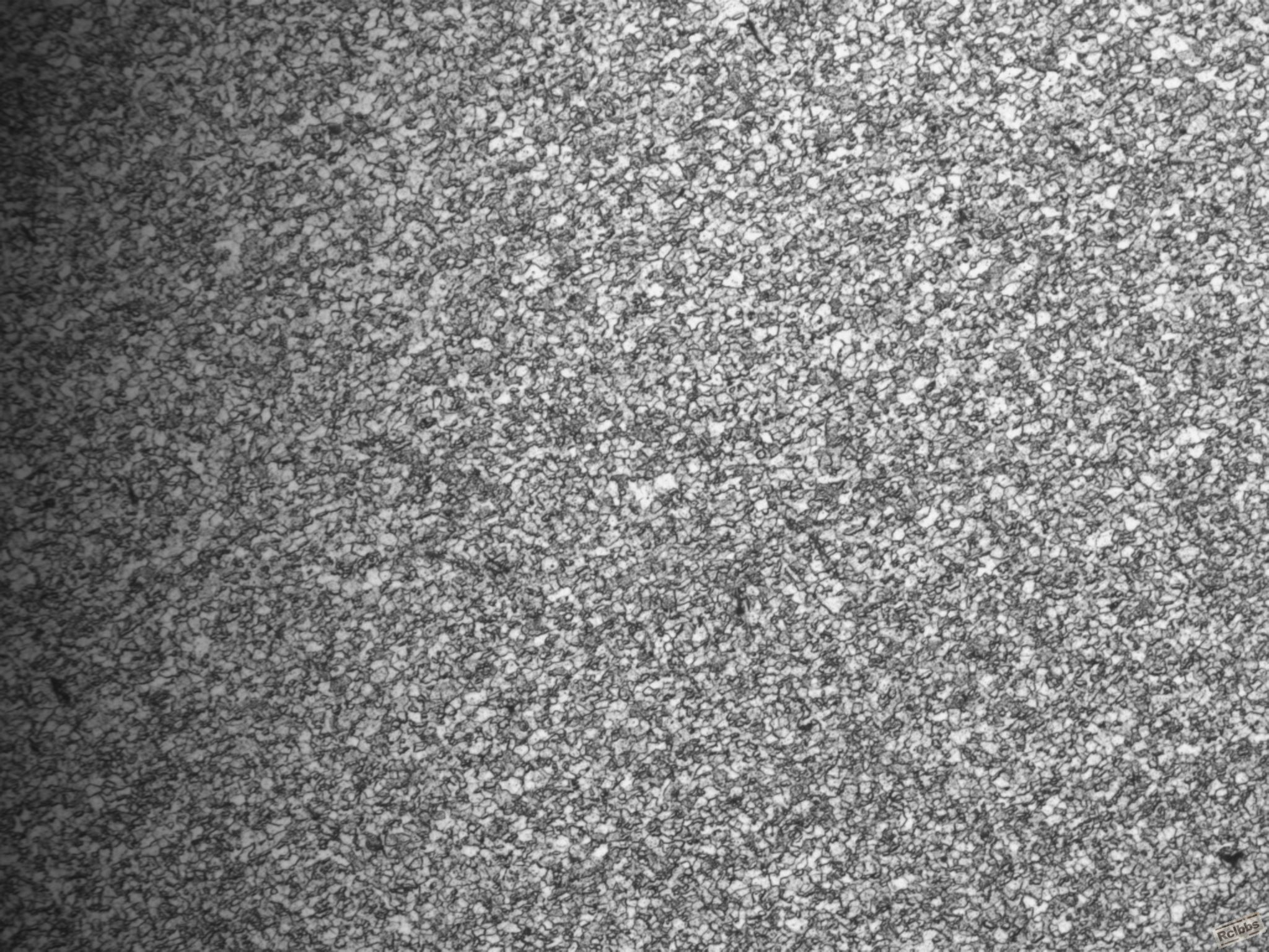

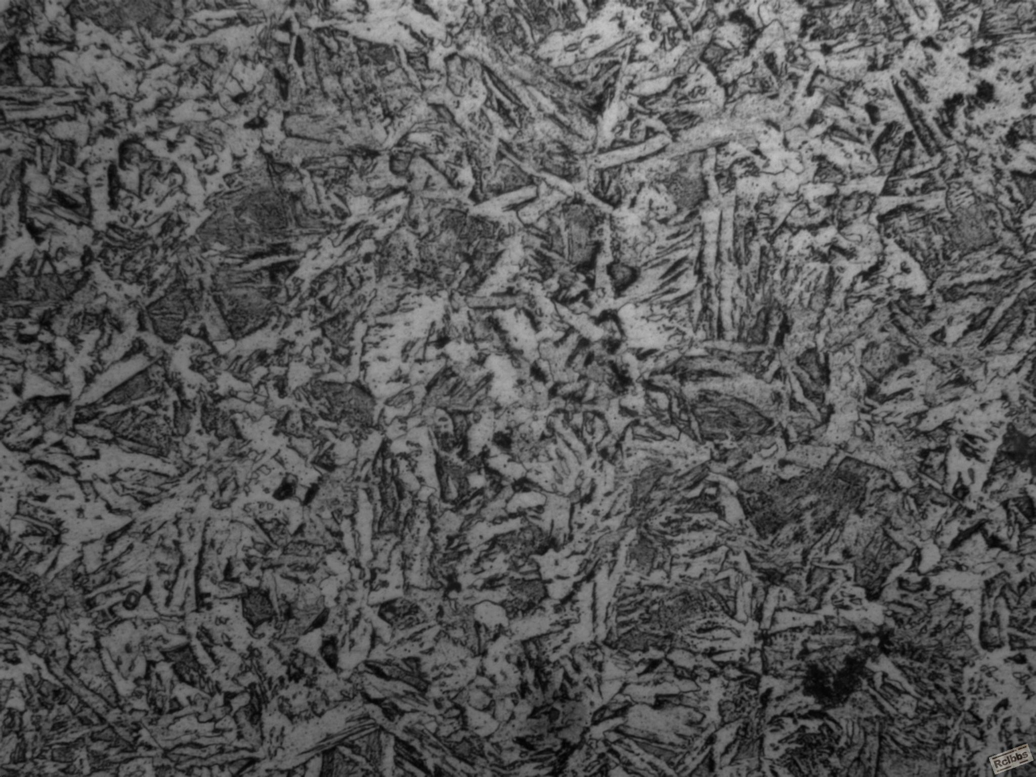

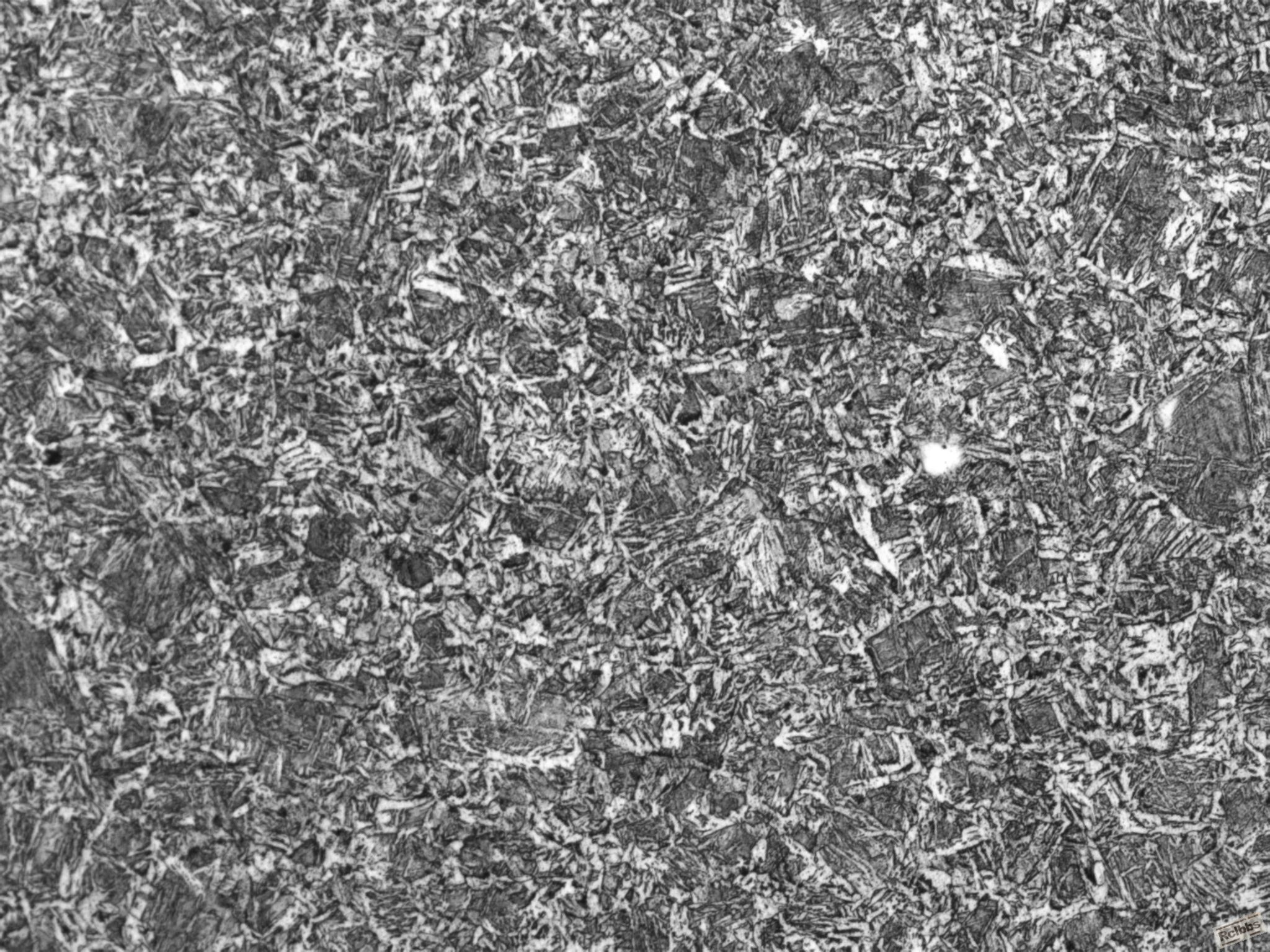

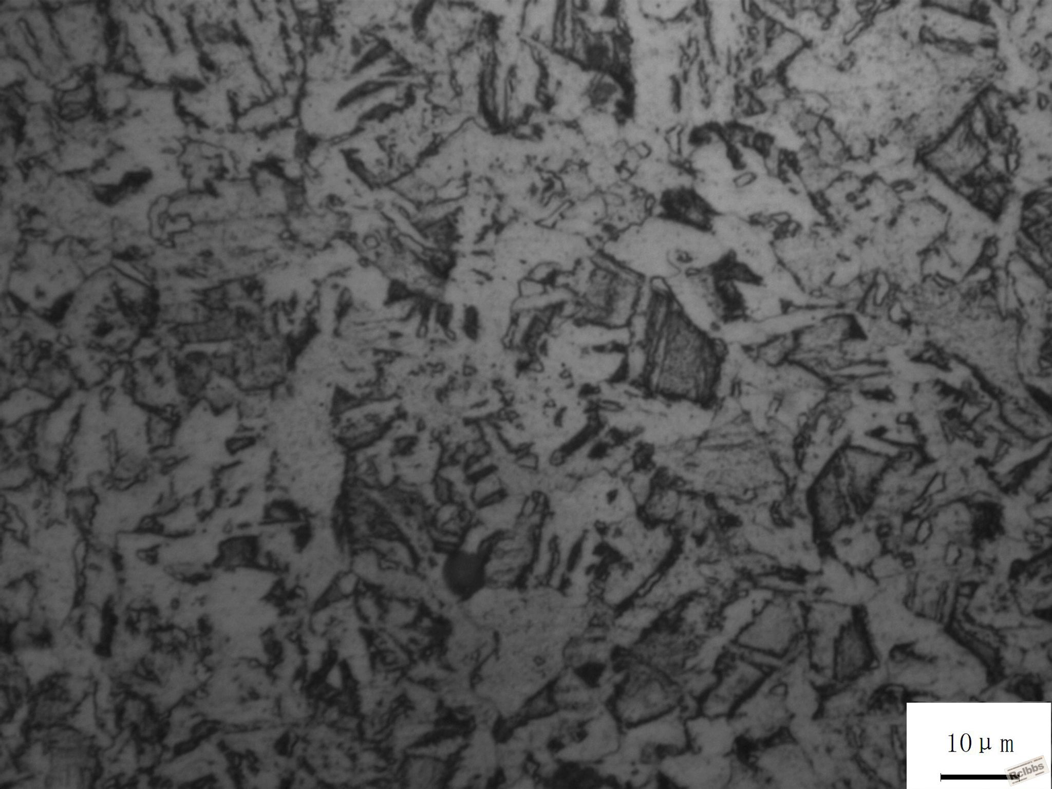

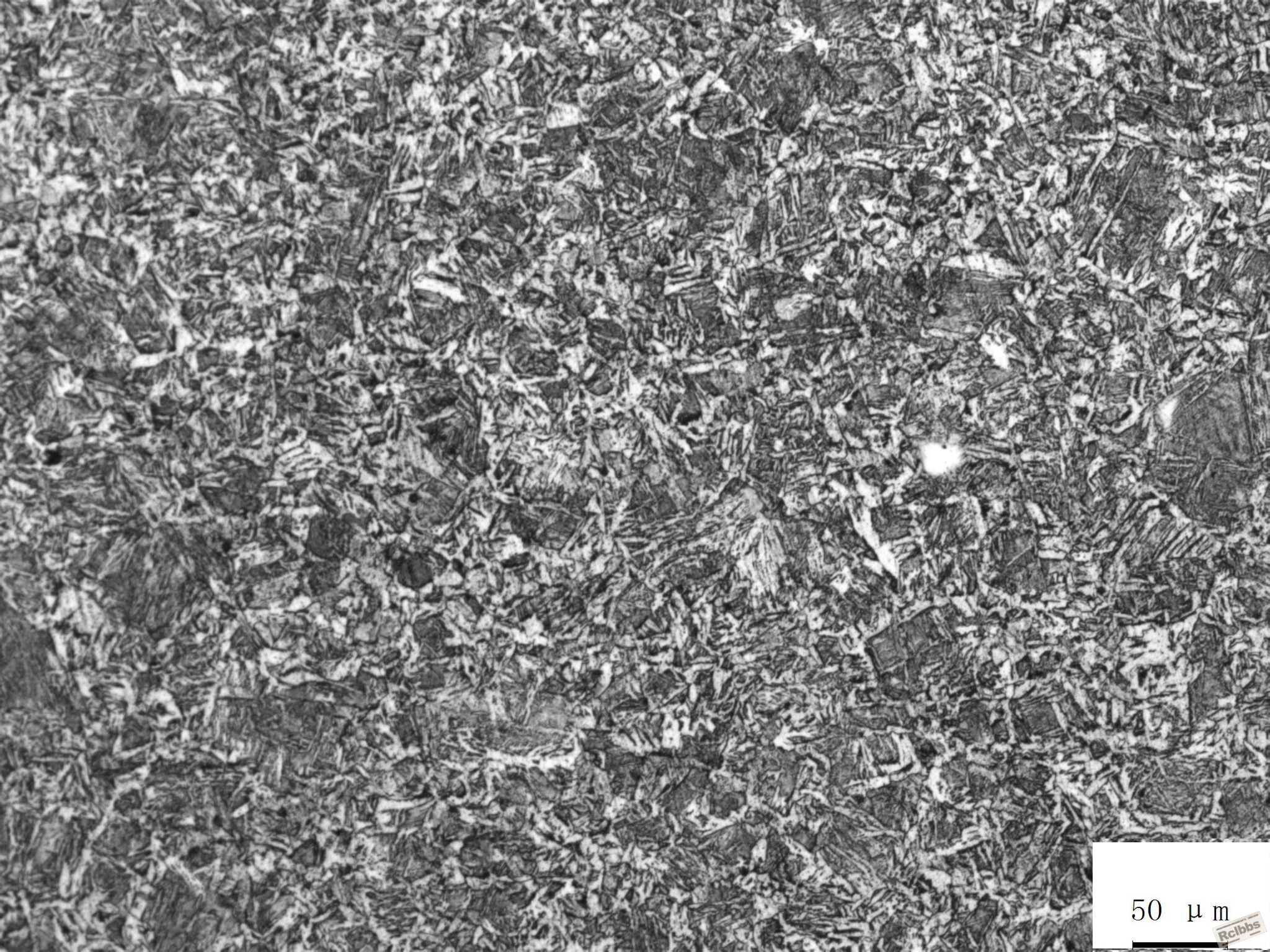

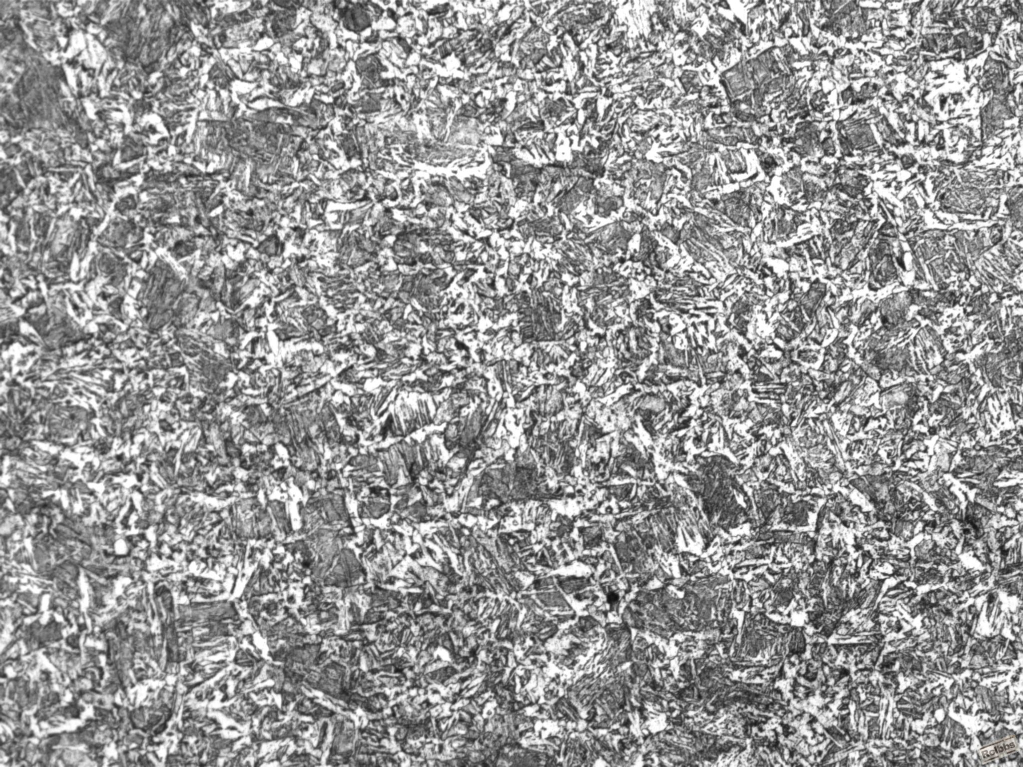

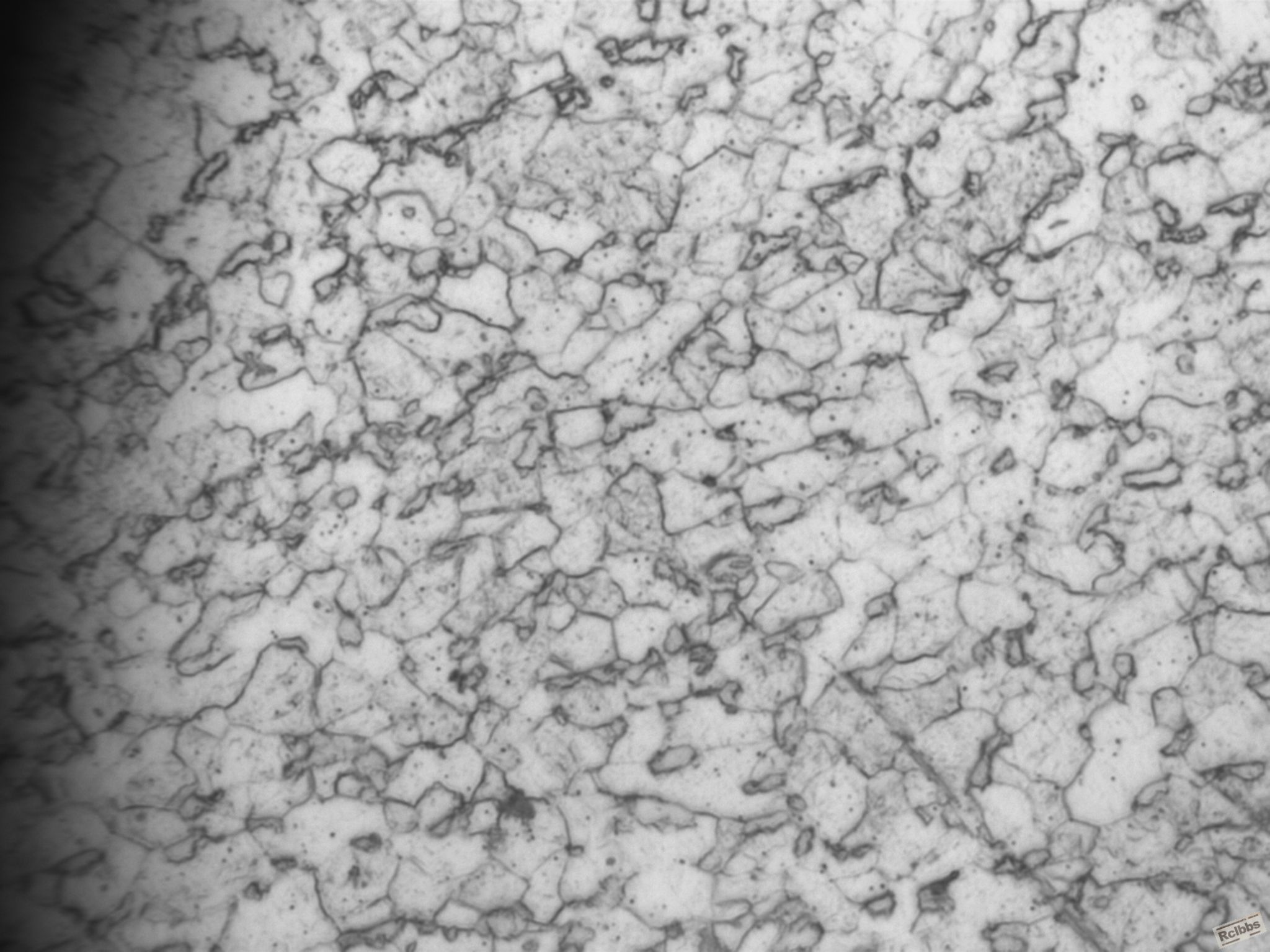

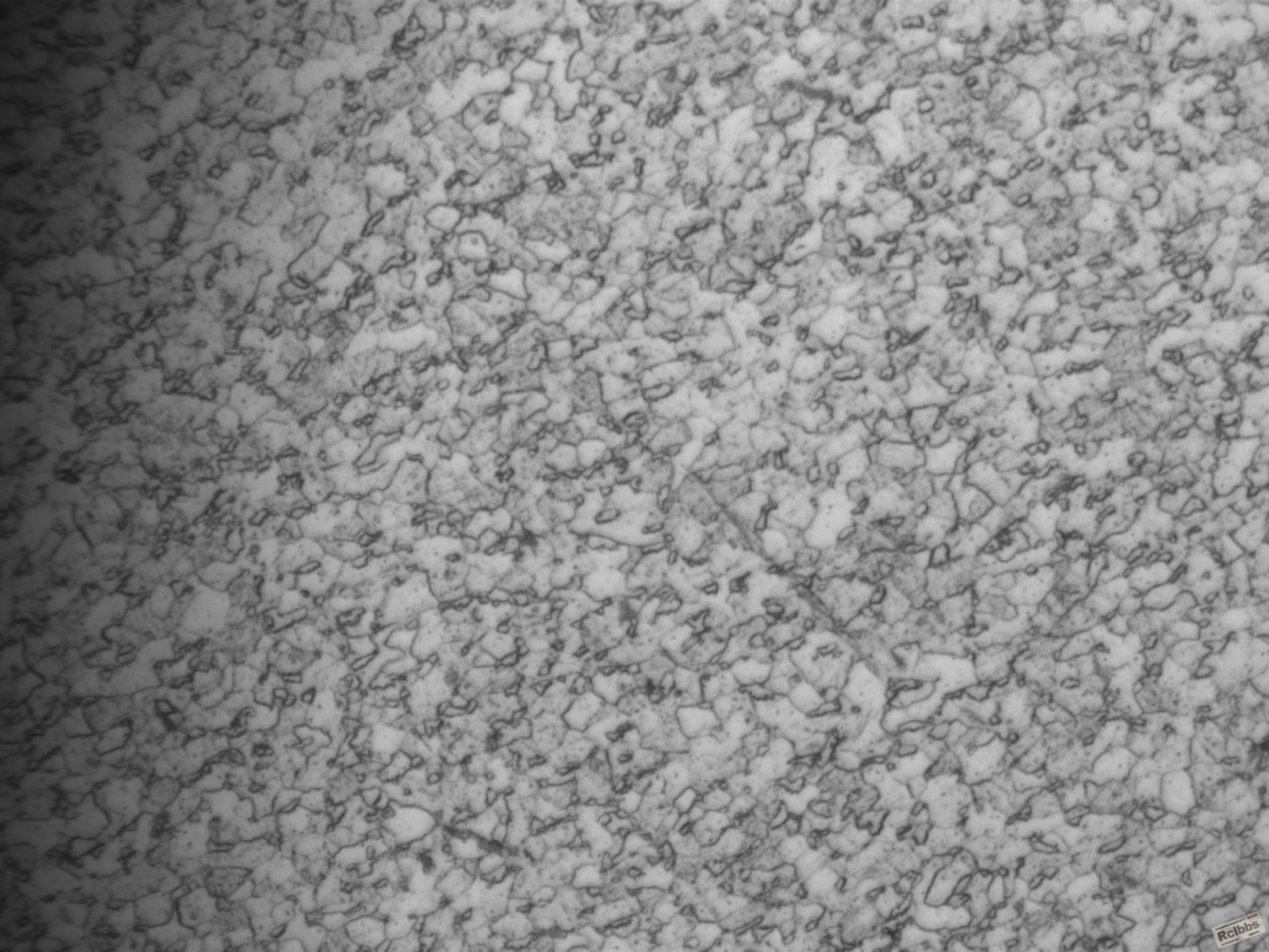

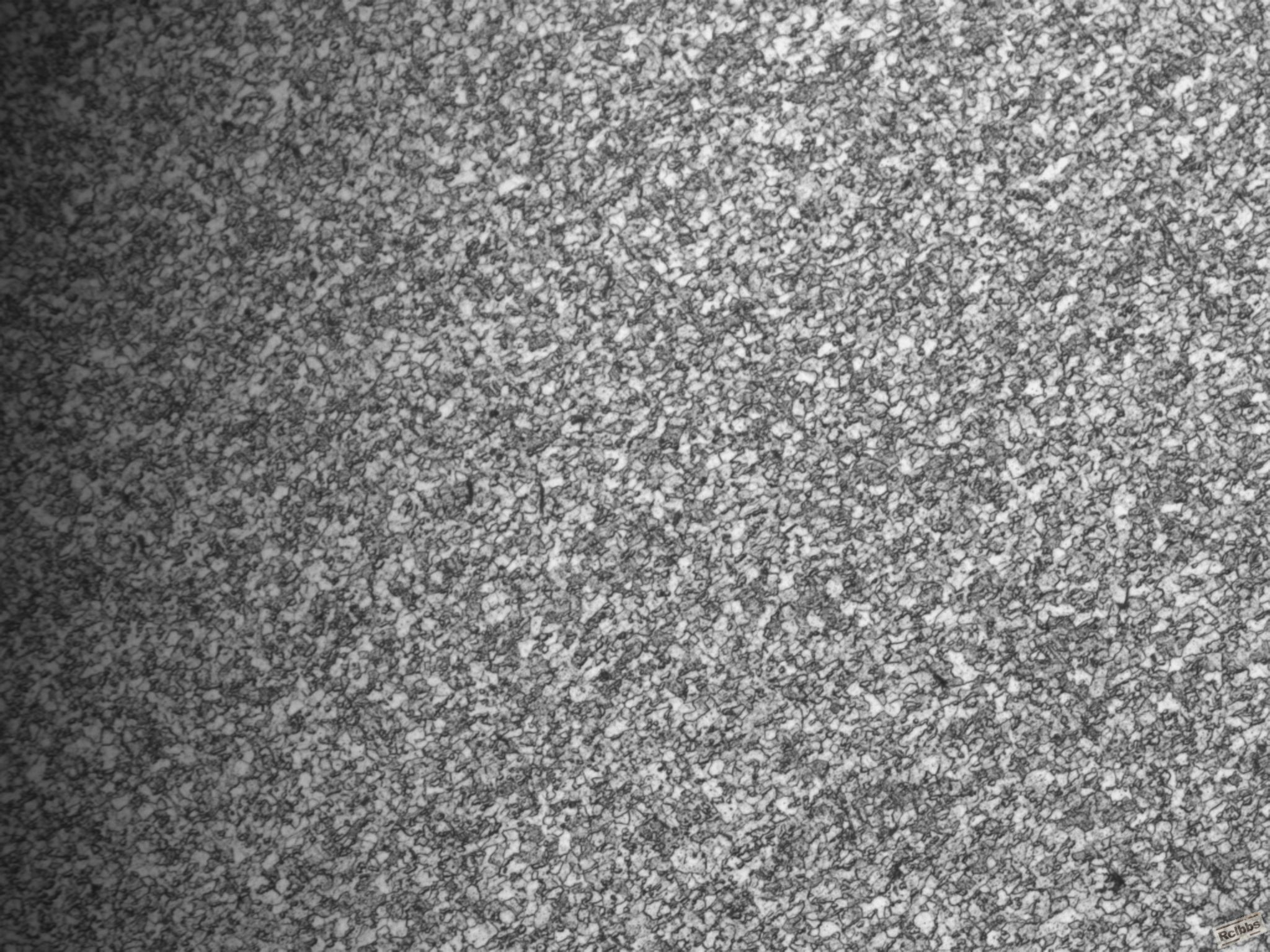

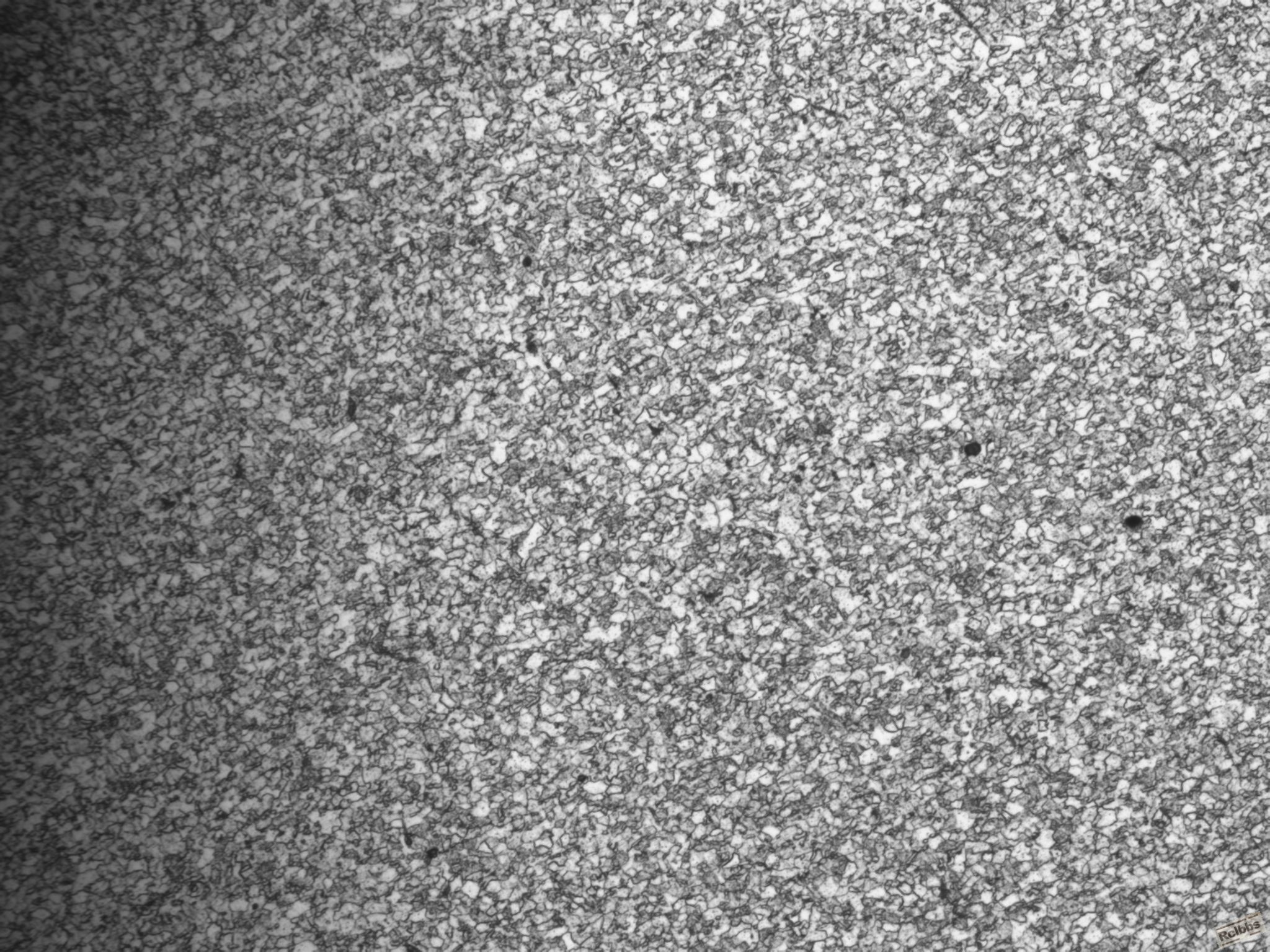

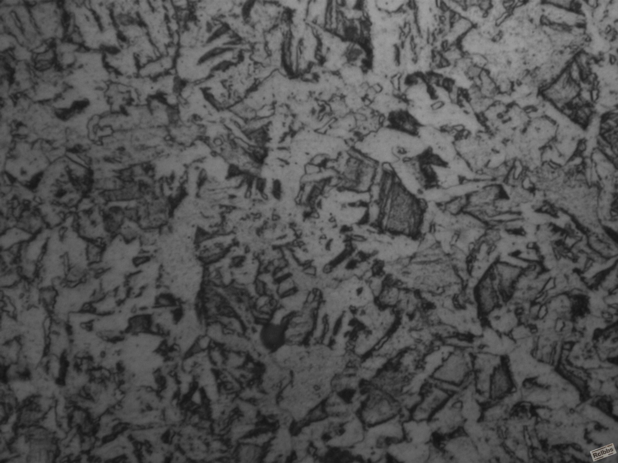

材料Q345B 这个是1000℃开轧 一道次变形量20%  油冷后的组织  与我后面发的那个卡钢后油冷的40%变形量的明显不同  大家帮我分析分析到底是怎么回事。谢谢
10000.JPG 10000 副本.jpg 1000-2.JPG 1000-2 副本.jpg 500-1.JPG 500-2 副本.jpg 500-2.JPG 500-1 副本.jpg 200-2.JPG 200-2 副本.jpg 200-1.JPG 200-1 副本.jpg

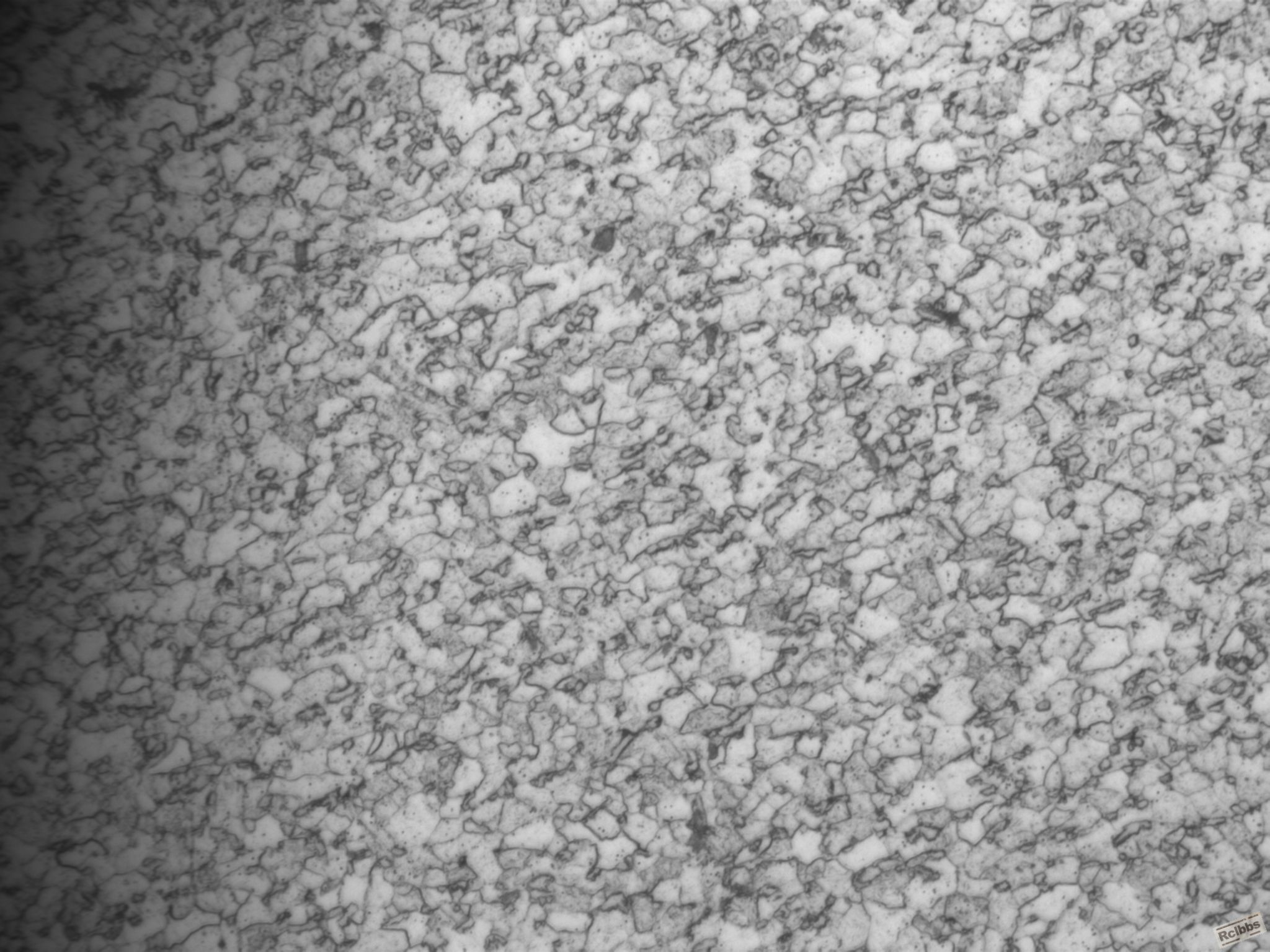

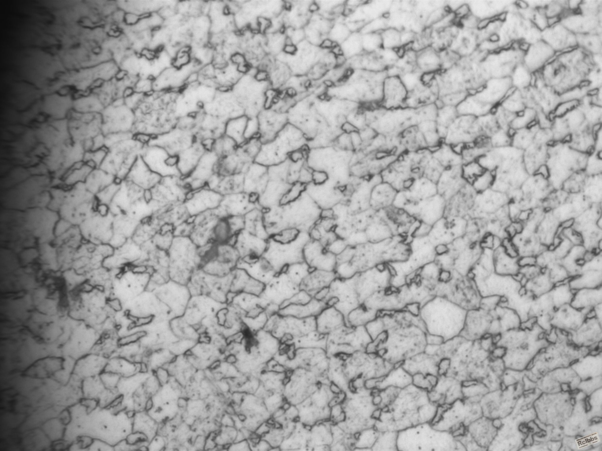

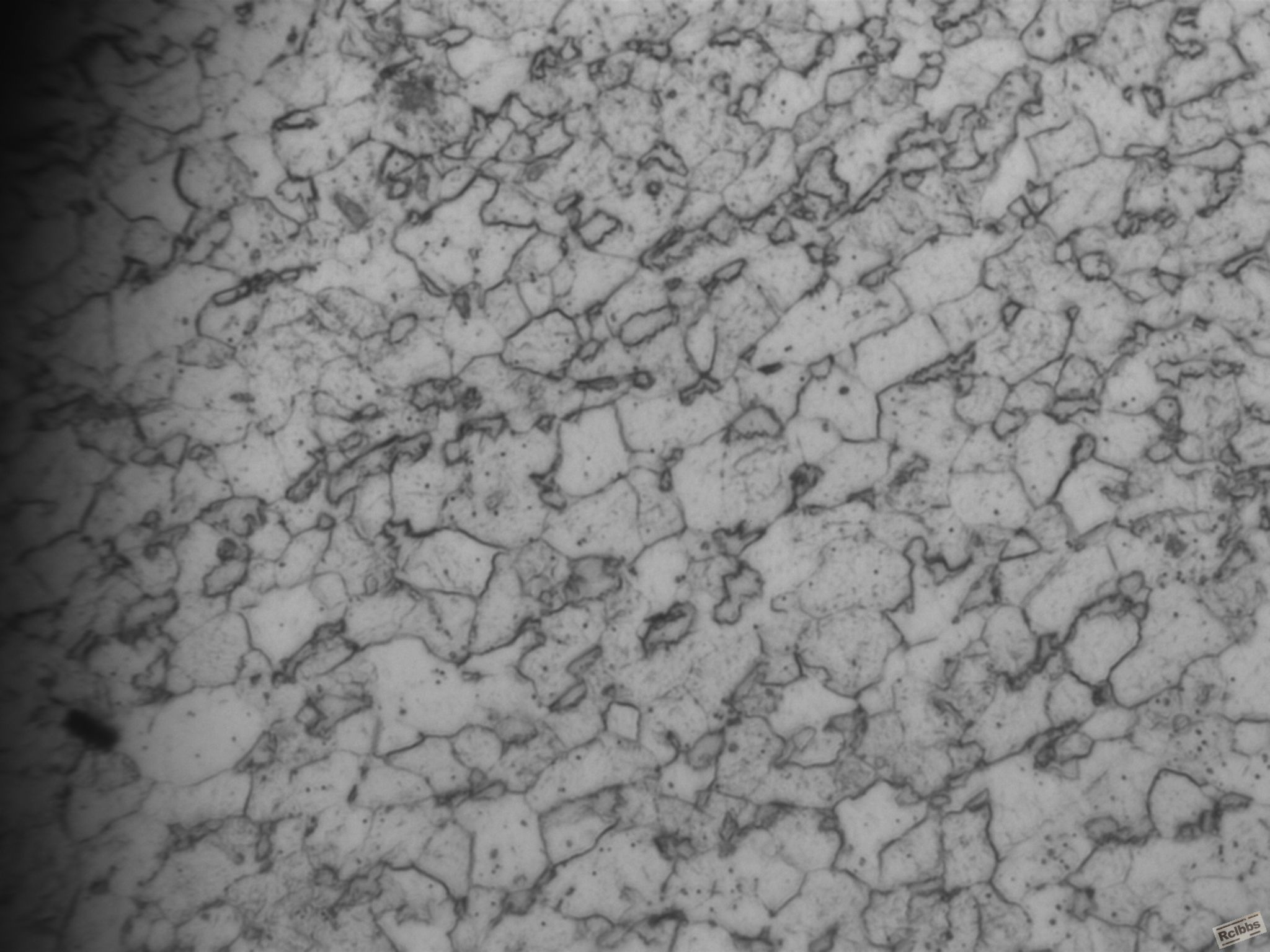

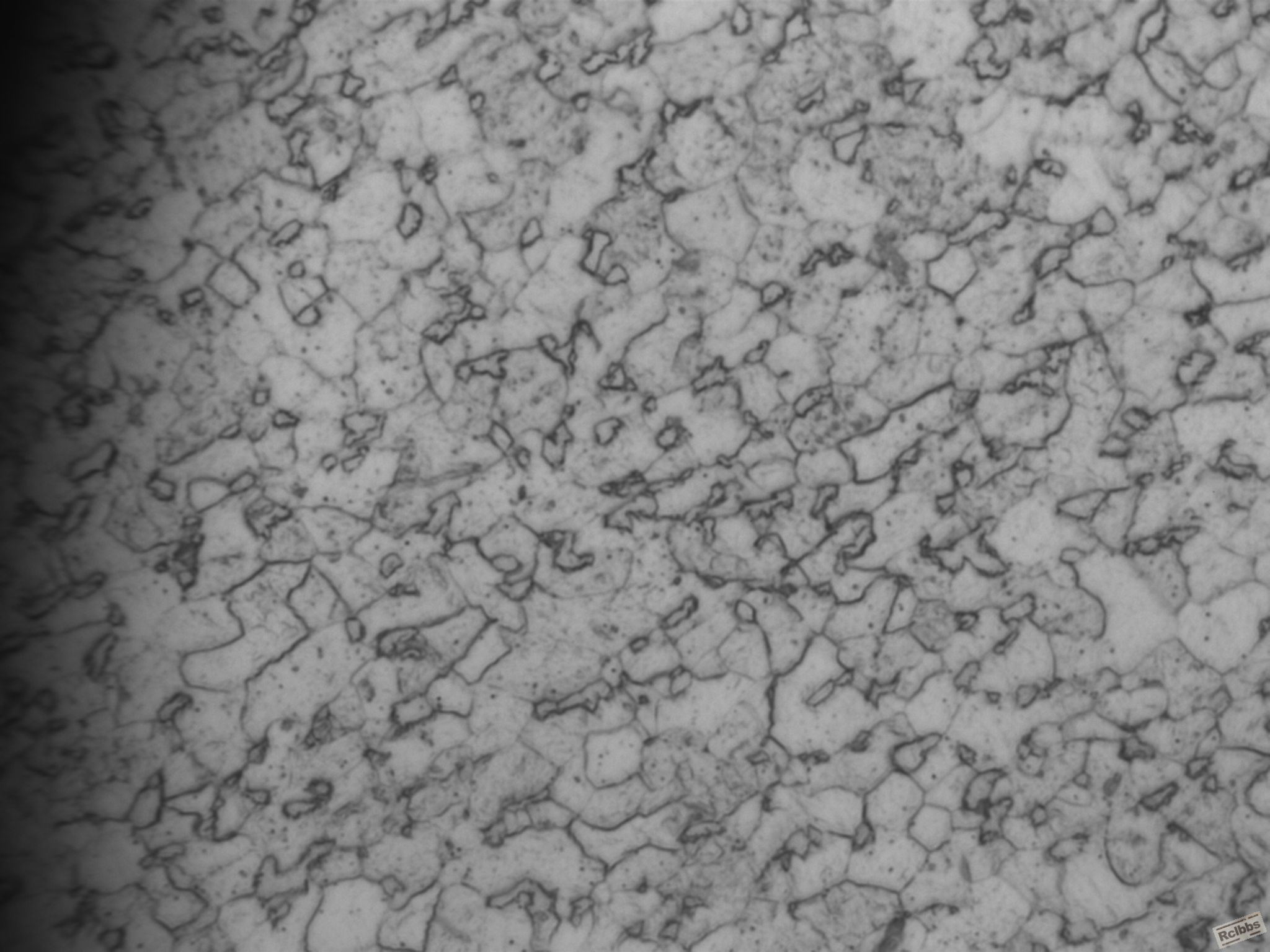

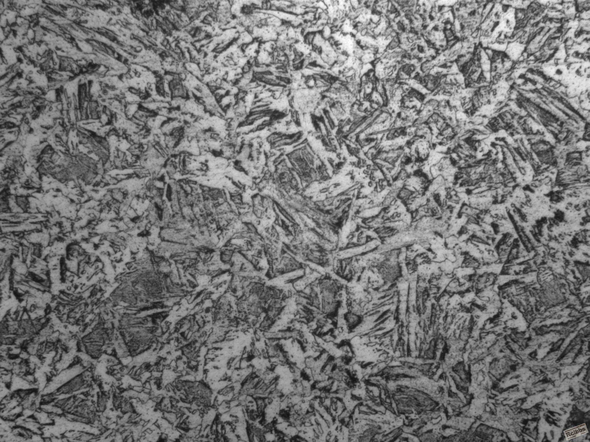

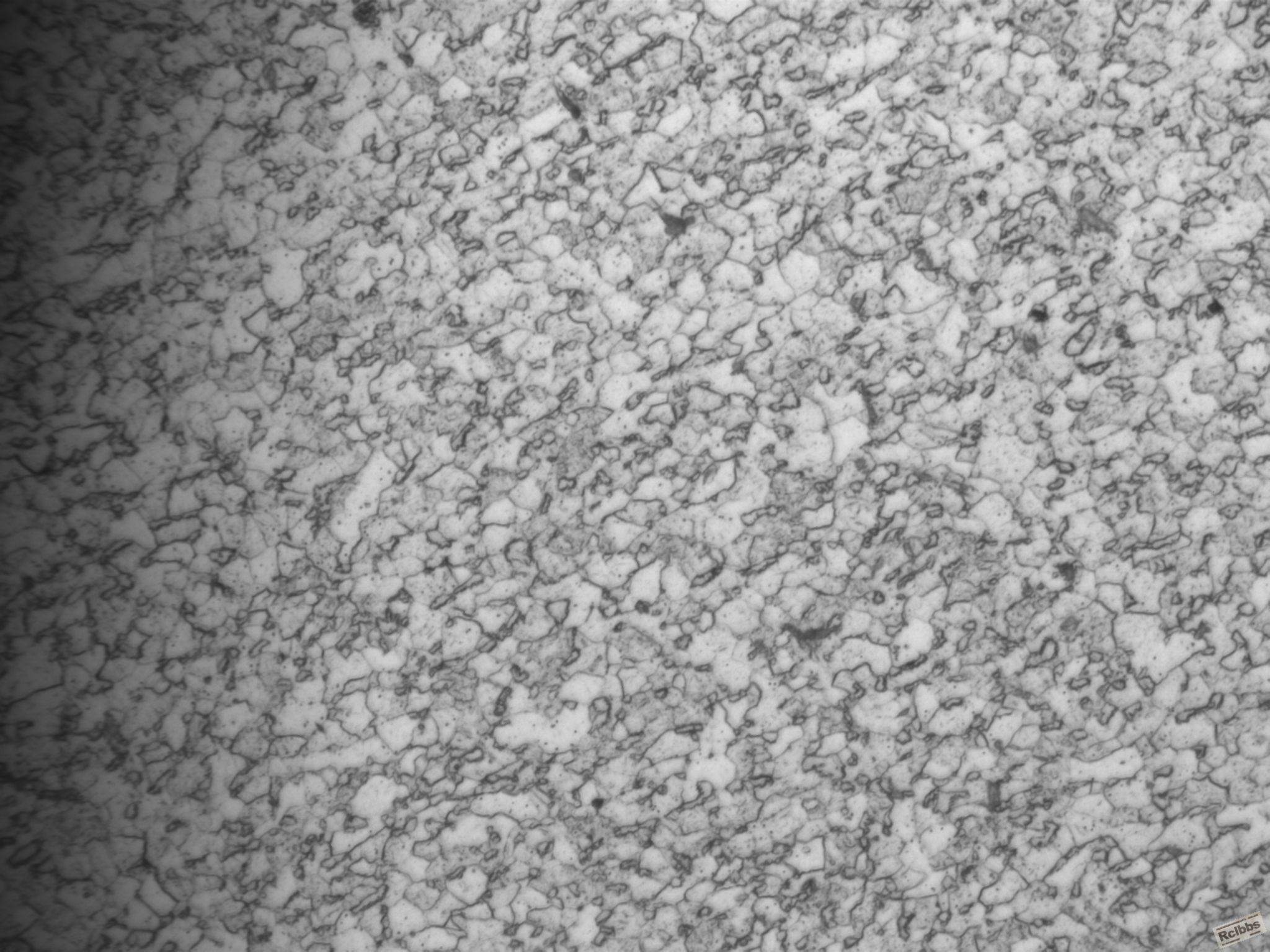

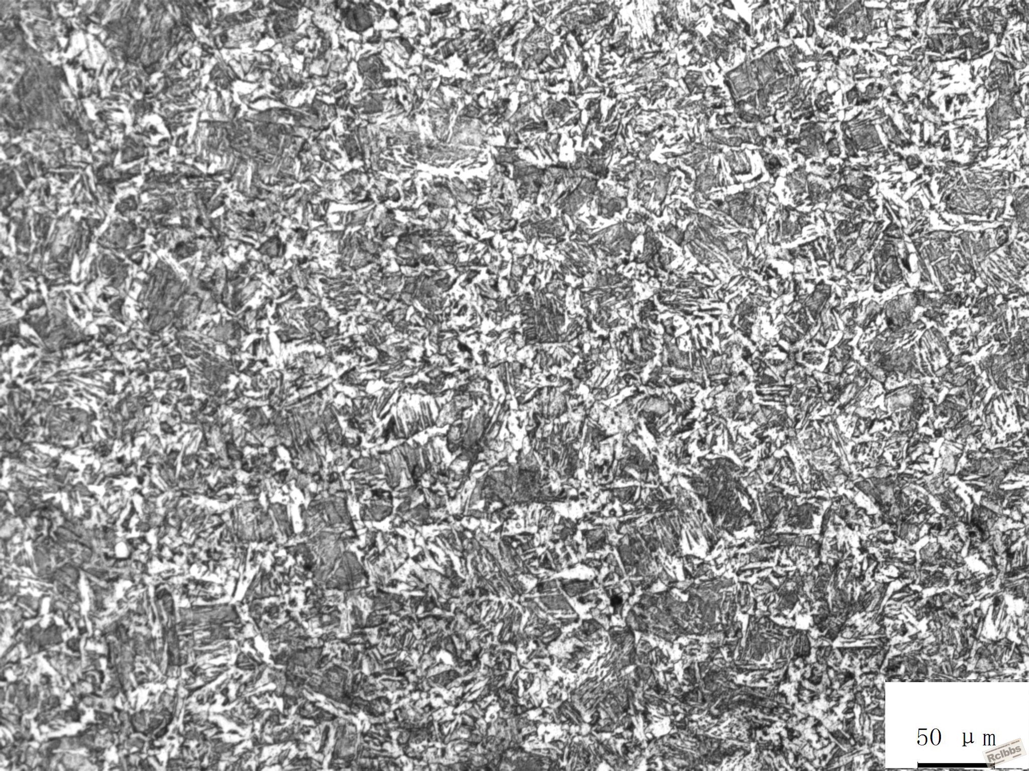

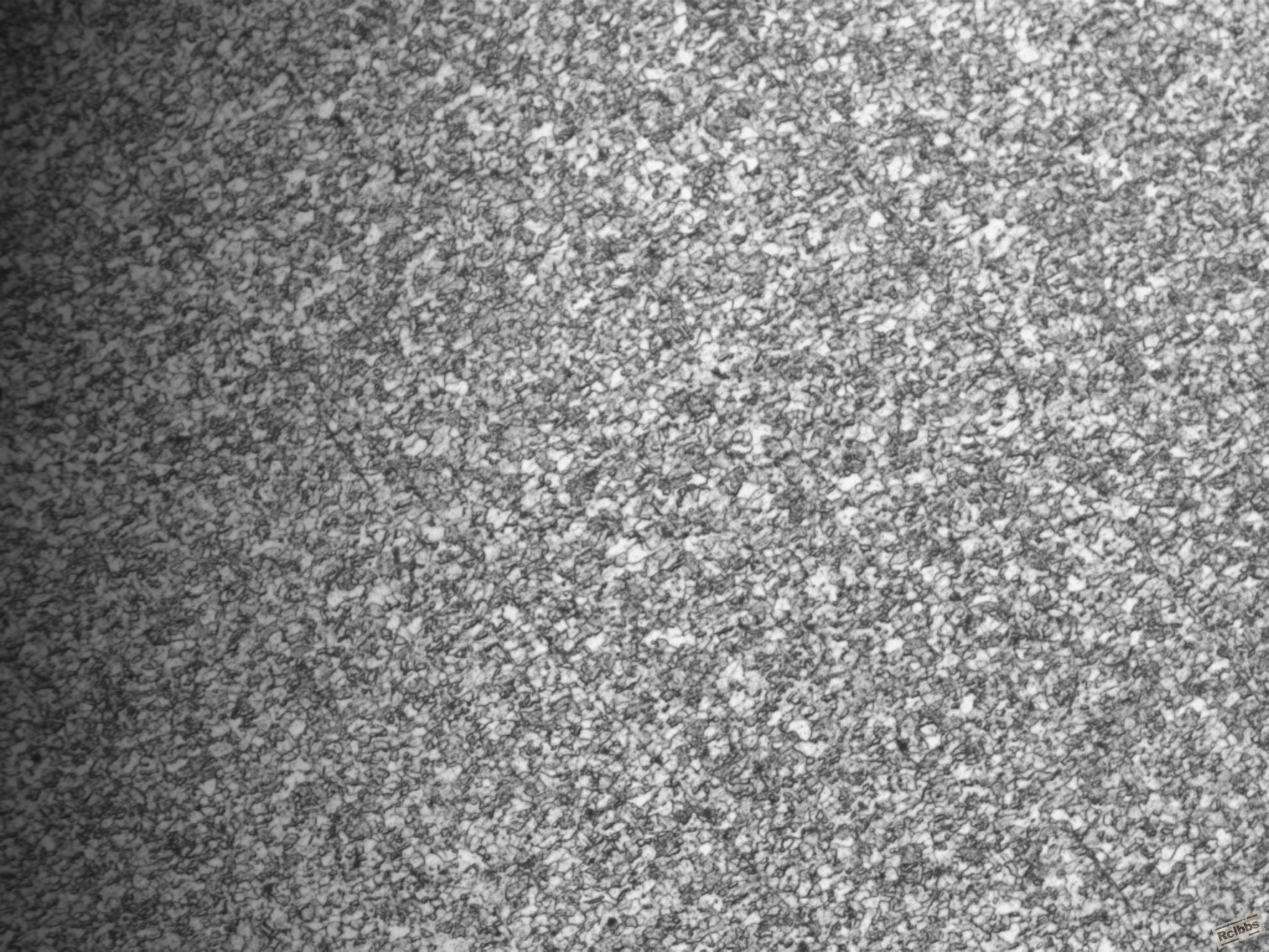

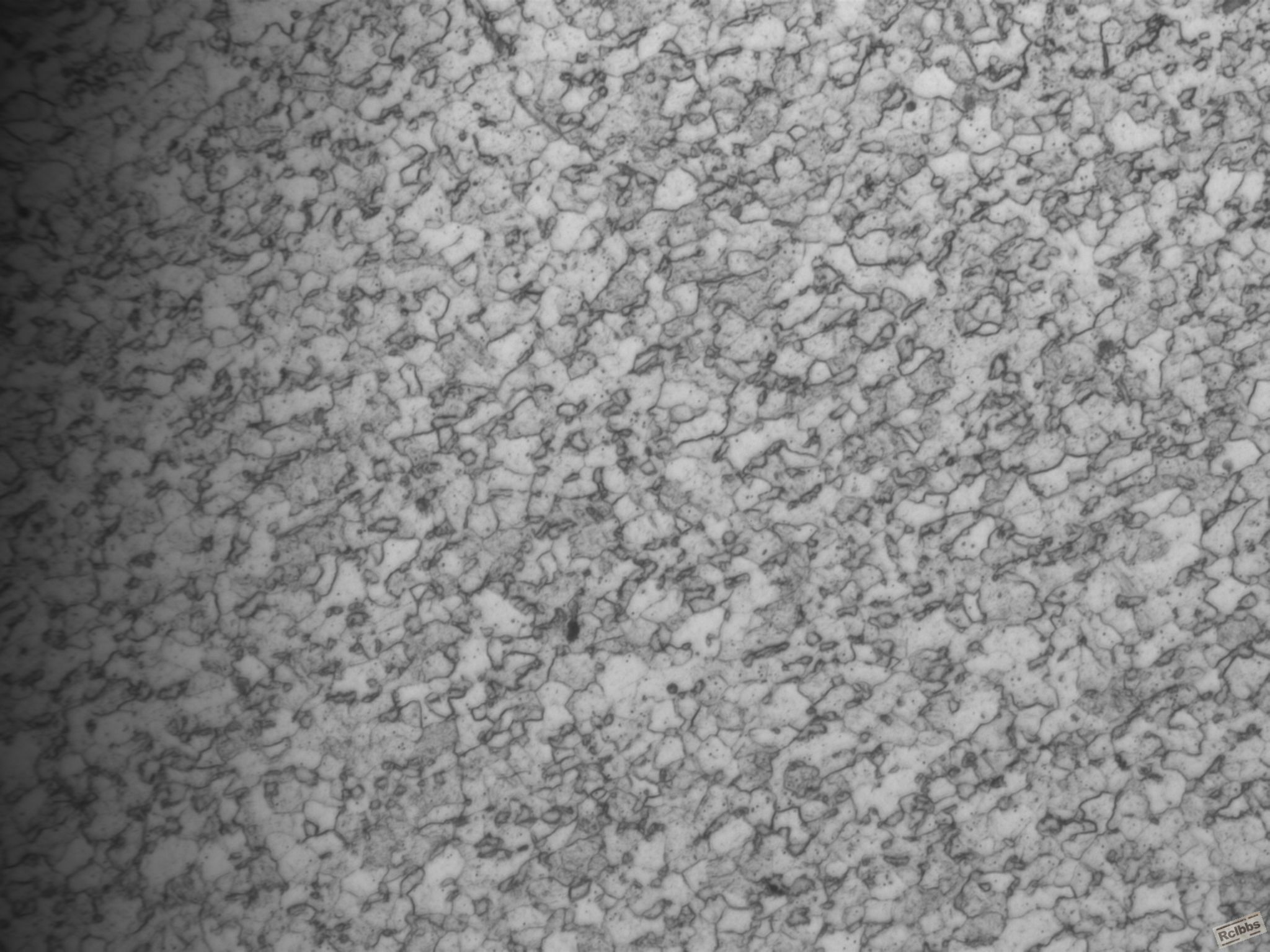

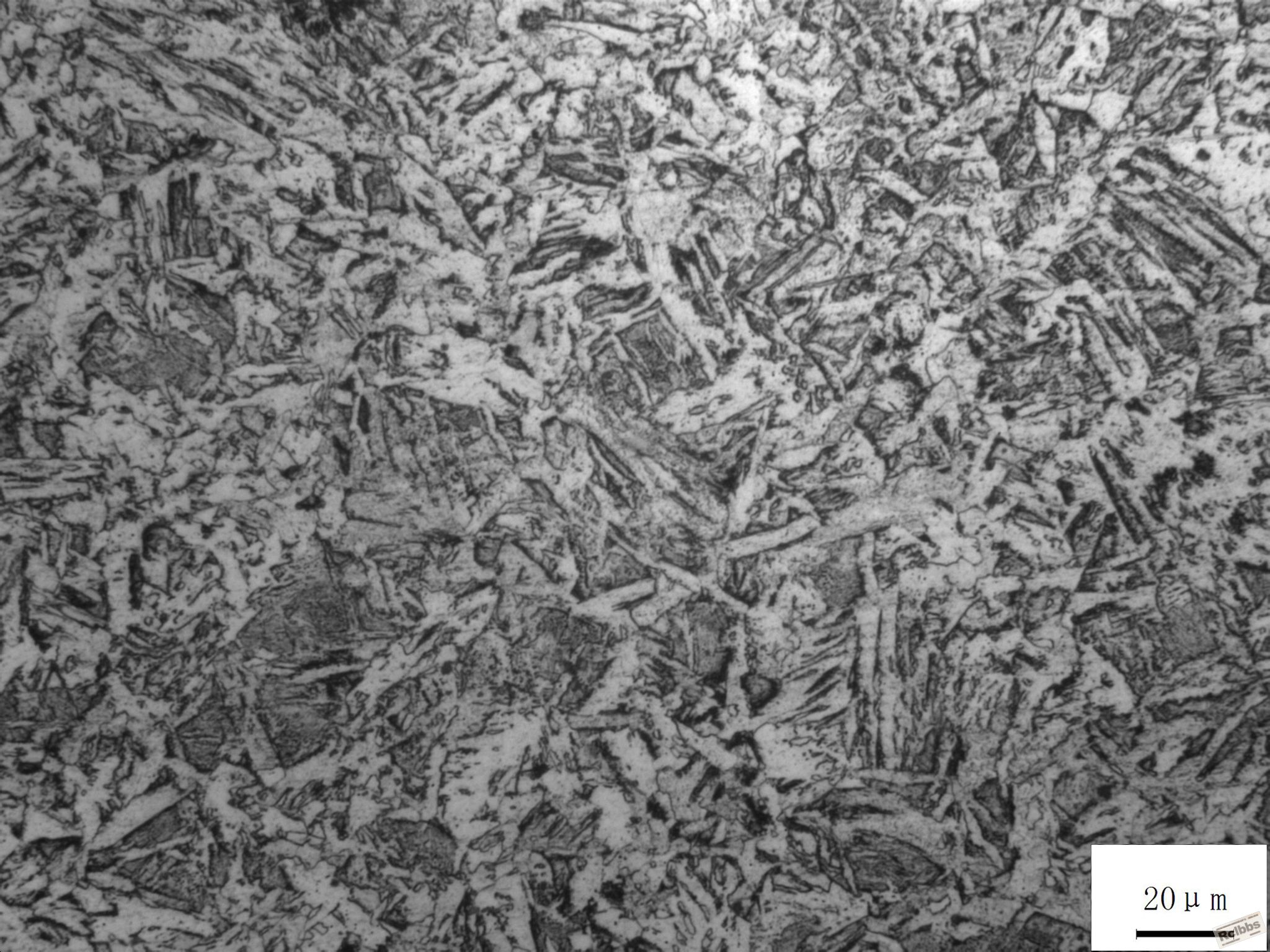

这个是40%的压下量 其他条件相同  不过在轧制时候出现了卡钢行为 在对实验轧机制动、反转的过程中消耗了一定的时间 然后入油
1000-4.JPG 1000-3.JPG 1000-2.JPG 1000-1.JPG 500-4.JPG 500-3.JPG 500-2.JPG 500-1.JPG 200-4.JPG 200-3.JPG 200-2.JPG 200-1.JPG

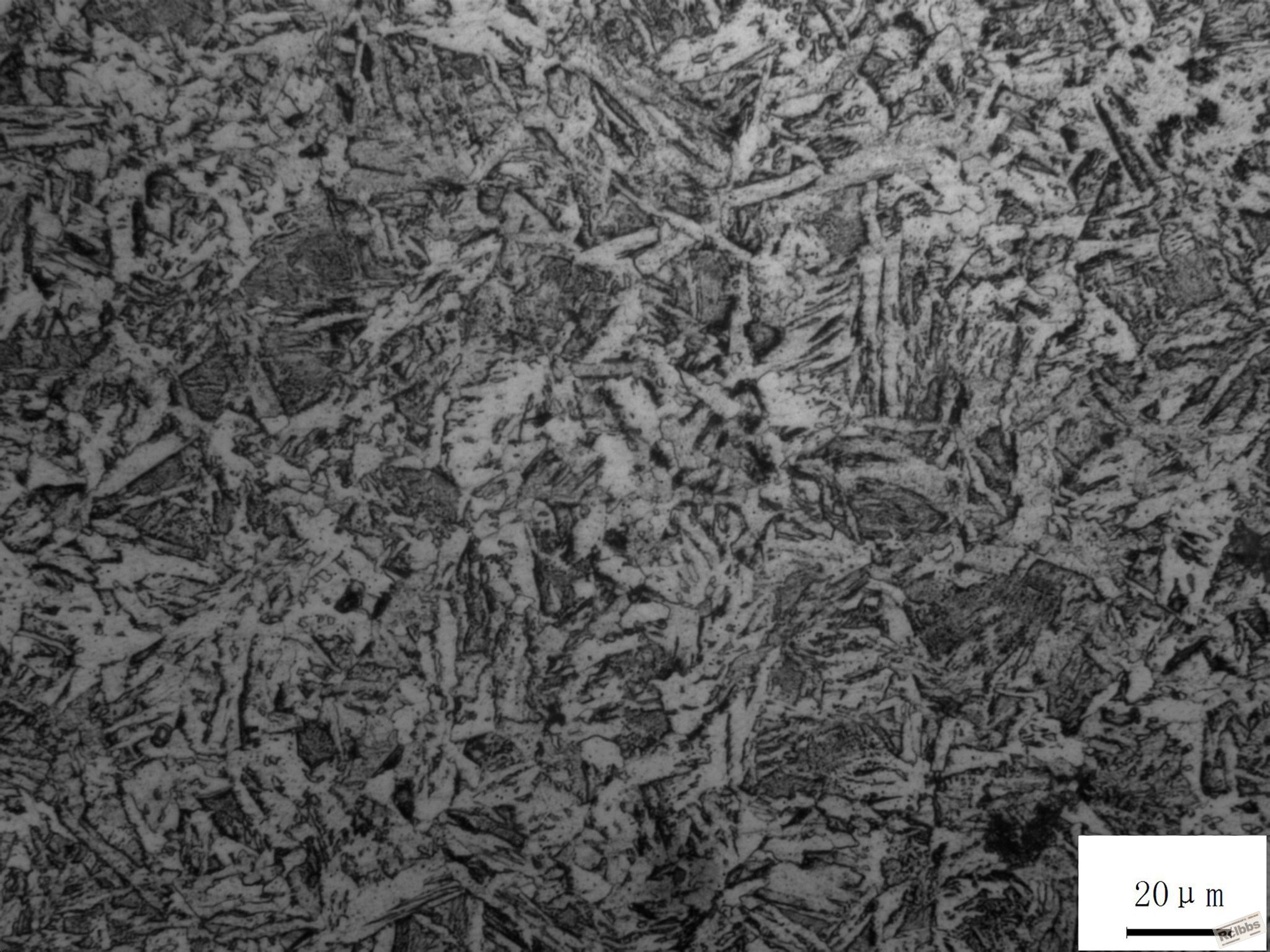

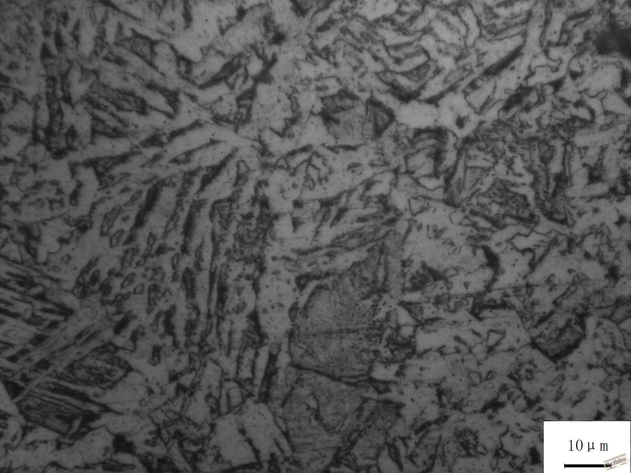

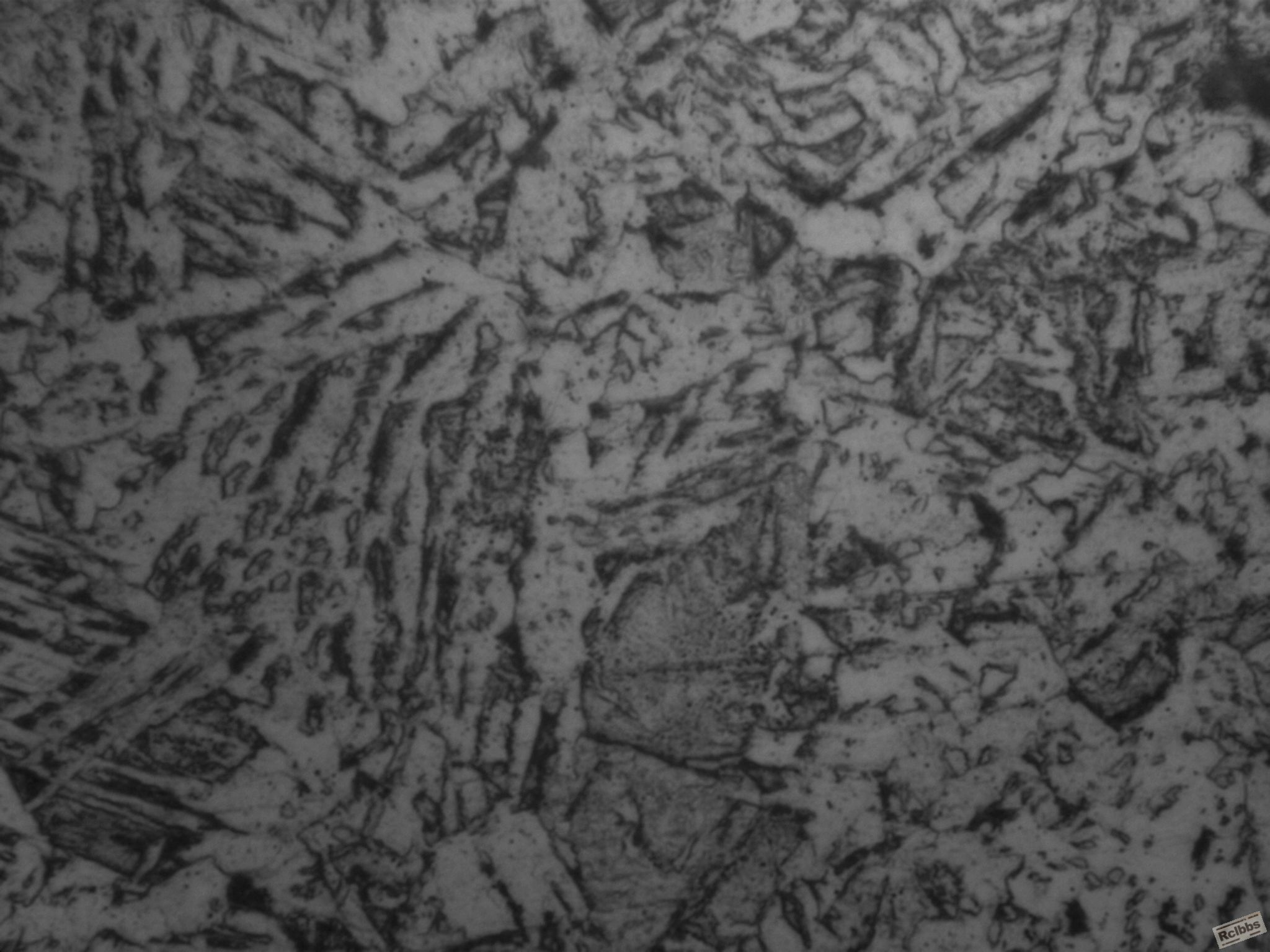

发表于 2013-1-8 21:58:50 | 显示全部楼层
入油温度降太多了,已经发生先共析转变或珠光体转变了。

发表于 2013-1-8 22:27:06 | 显示全部楼层
先可以回答我一个好奇疑问,我一直不晓得,变形20%是如何测得?关于你上述这个提问,我想知道,终钆温度是多少?认真分析了再回答你。
签到天数: 1308 天
发表于 2013-1-8 23:24:21 | 显示全部楼层
在这个案例里,体现了二点:
1、终轧温度对晶粒大小的影响,
2、最后形变量对晶粒大小的影响。

发表于 2013-1-24 20:43:39 | 显示全部楼层
我认为变形量20%的组织为魏氏组织+铁素体+少量的珠光体,变形量为40卡钢的组织为铁素体+珠光体。
发表于 2013-1-10 17:13:57 | 显示全部楼层
变形量20%的组织为贝氏体+铁素体,当然有少量的退火珠光体、马氏体。变形量为40卡钢的组织为铁素体+马氏体。你这个实验主要是做变形量对显微组织的影响,而非终轧,变形量多的时候,有大量的变形储量会促使先共析铁素体析出,所以实验2肯定铁素体多,以为你卡钢,是铁素体长大,铁素体长大时候,排碳,过冷奥氏体富碳,稳定发生低温相变。
 楼主| 发表于 2013-1-9 09:28:49 | 显示全部楼层
这个是调节辊缝的时候调好的   用铅试样试辊缝  忽略铅轧后弹复与钢轧后弹复的差值的话  认为变形量就是20%
 楼主| 发表于 2013-1-9 09:31:22 | 显示全部楼层
suda 发表于 2013-1-8 23:24
在这个案例里,体现了二点:
1、终轧温度对晶粒大小的影响,
2、最后形变量对晶粒大小的影响。
我定实验方案的时候也是想说明这个问题  可是40%的时候发生了卡钢  我发现组织发生了变化 我现在是为这一误差分析做准备  写出了实验报告感觉很不理想  想探讨一下组织转变问题
