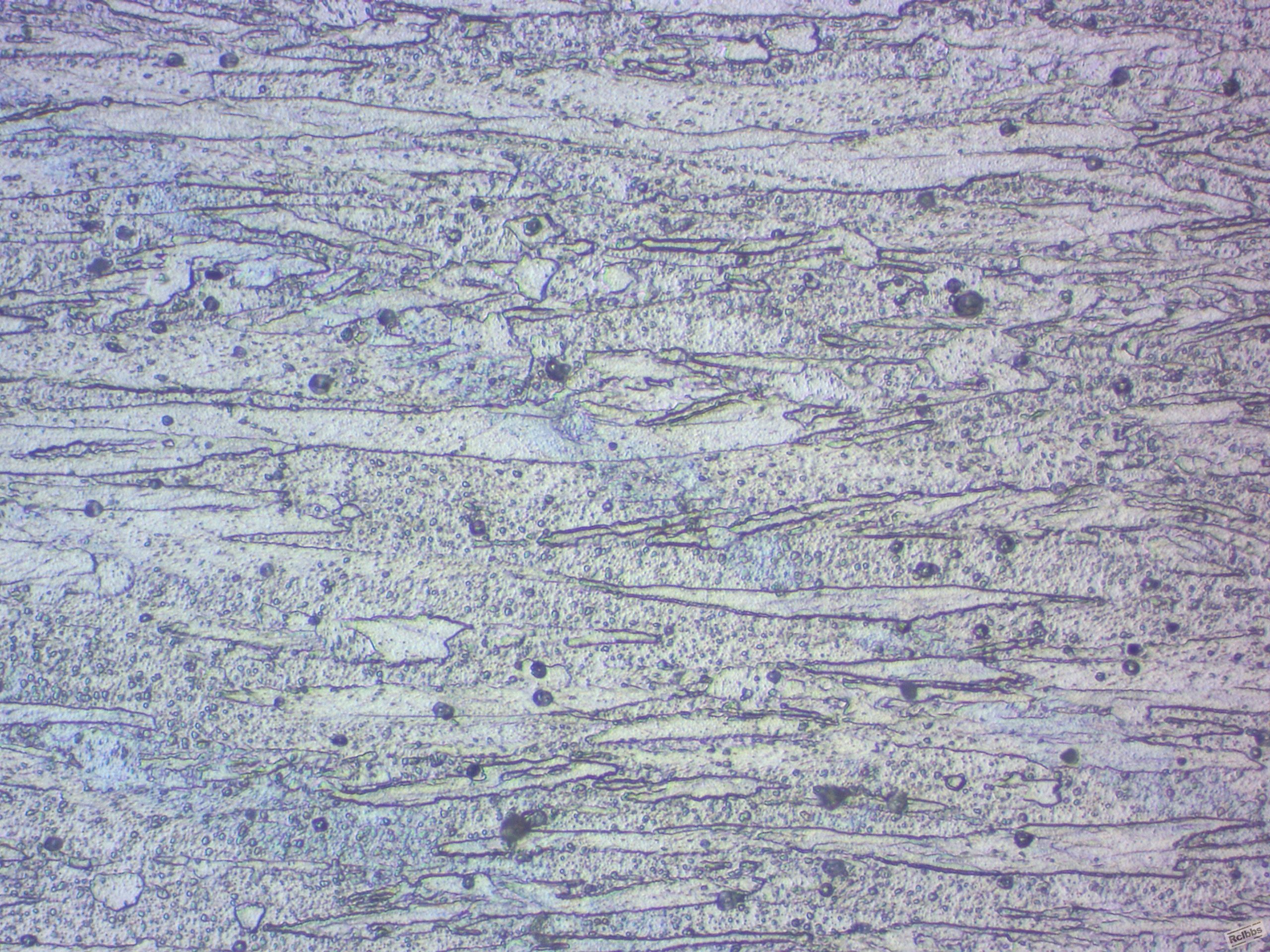

最近做个挤压态铝镁合金,用HF腐蚀后如图,这个是正常吗?整条的能算一个晶粒?有哪位做铝合金的朋友指点下,有什么好用的腐蚀剂能清晰的腐蚀出晶界,keller不行啊?

苦味酸,具体也没接触过。

苦味酸,具体也没接触过。
