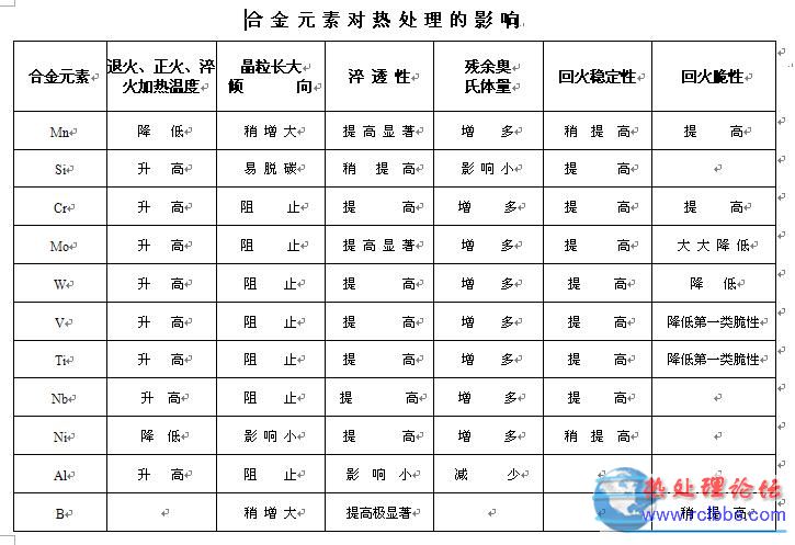

我这里有张表,你参考一下:
油水混淬 + 5 感谢上传!

回复 #4 chenyang2008 的帖子
谢谢!简单、明确、明了,如果有实例就更好!
