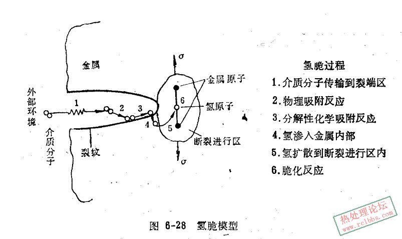

支持以下,看看氢脆的机理如下:
[ 本帖最后由 wchaoyan 于 2008-5-19 17:03 编辑 ]
lanwenbiao + 5 图文并茂,一目了然.
