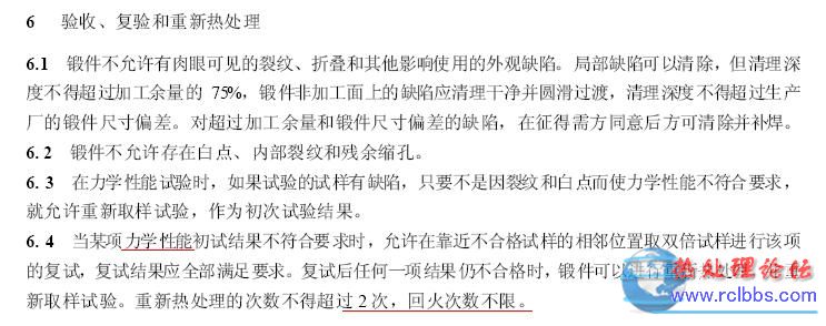

很多标准(如JB/T 5000.8-1998、JB/T 1271-2002等)都规定重新热处理次数不得超过2次(加上第一次为3次)但都没有说明理由,虽然有人对淬火的返工做了说明,但大多数材料空冷时无法得到M(一般为珠光体+铁素体)所以孪晶M造成零件失效的解释对它们不适用,既然标准都这样规定我想自有它的道理,不过还是请大家一起找找这方面的理论依据——有探讨大家才能提高。

对于产品做试验,国家标准上有重新热处理不超过3次,不过回火次数不计,但对锻件有此要求还没在那个标准上看到过。如有人知道可把标准说出来,也好大家探讨。
 楼主| 发表于 2008-1-14 11:59:35 | 显示全部楼层
我上面提到的那两个标准不都有吗?锻件标准也包含了锻后热处理的要求。
签到天数: 229 天
发表于 2008-1-14 14:39:29 | 显示全部楼层
这个标准上也是针对做力学性能的件来说的,好像不是全部锻件都不能重新热处理超过2次。
 楼主| 发表于 2008-1-14 15:03:06 | 显示全部楼层
呵呵  试样若不能代表本体的话还有什么意义?以上6.4说得很清楚只是追加取样——其目的在于避免人为操作失误导致的一次性试验不合格,但追加取样后仍不合格则必须重新正火+回火,这个指的是本体,很少有取同炉号小试样的,就算有也应该是同炉号材质同截面制样,与本体相同的锻造比以及同炉热处理。
