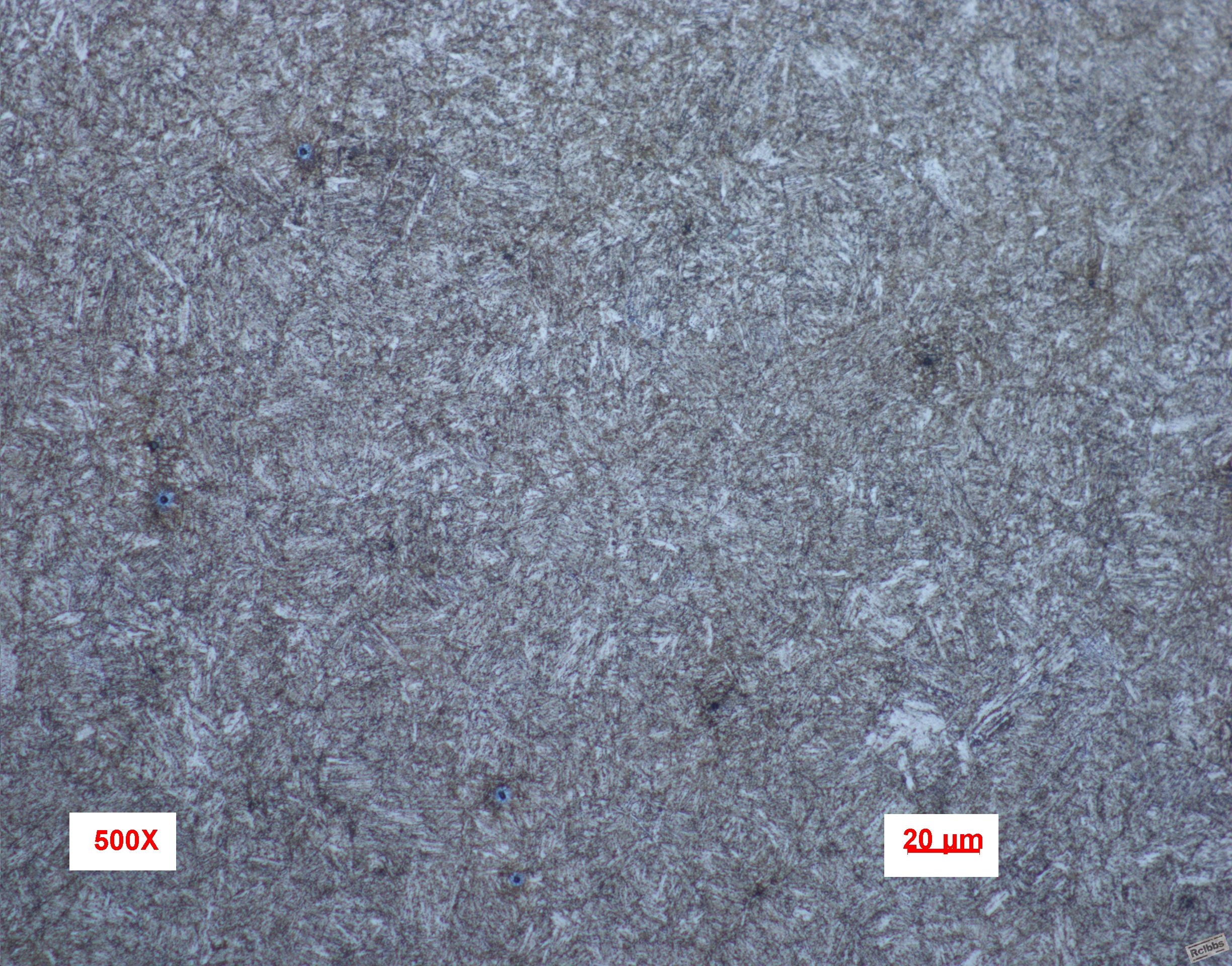

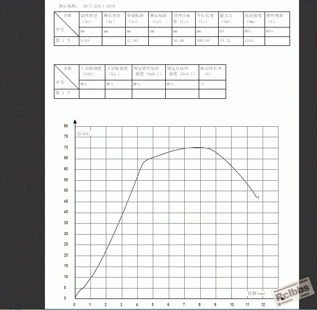

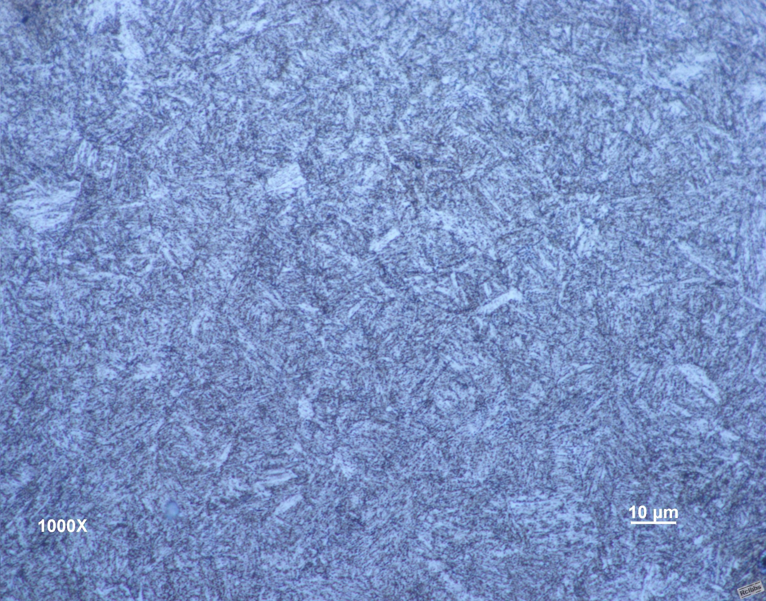

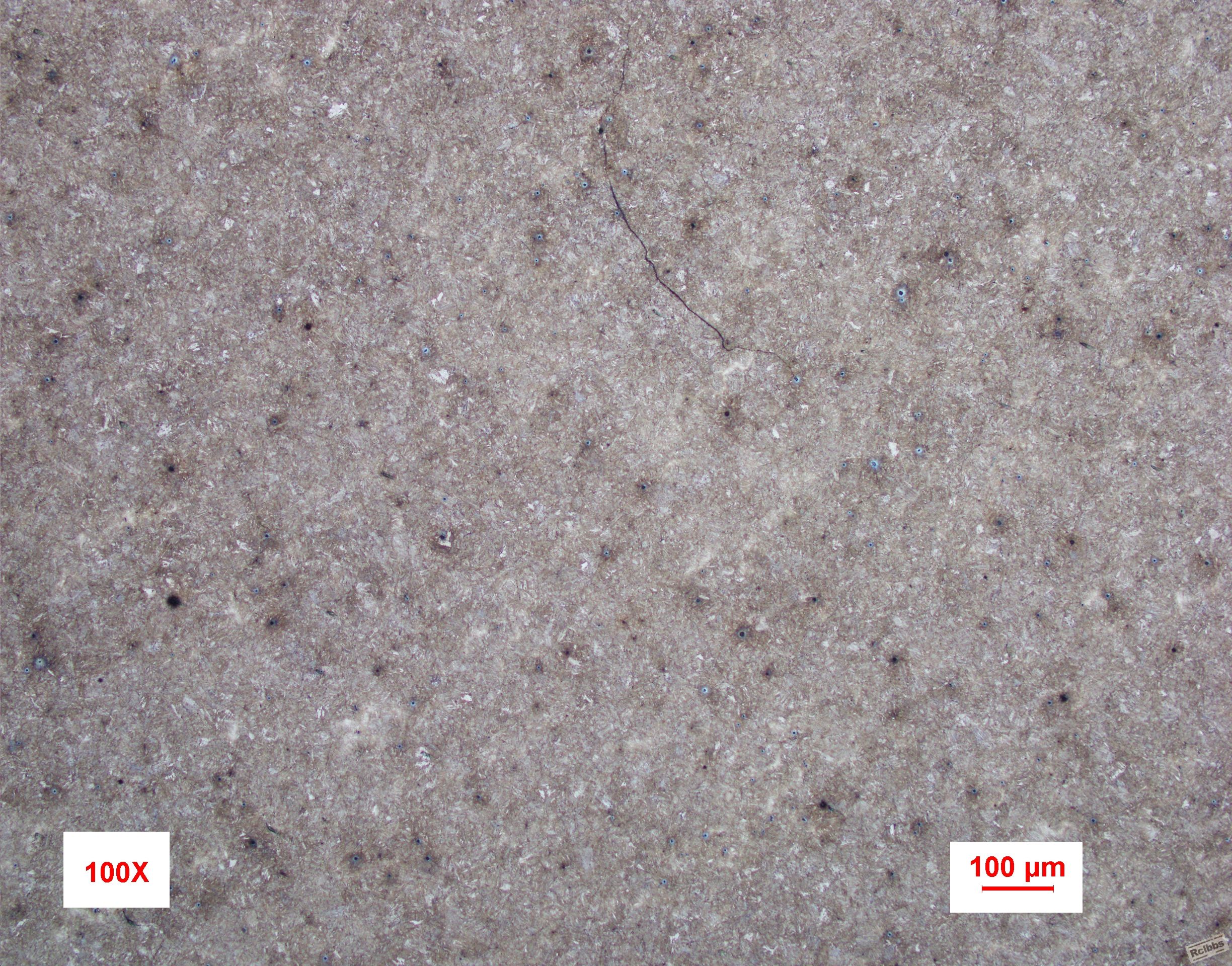

我们一批42CrMo轴调质,供应商说其调质工艺为井式炉850度保温1小时40分钟,然后油冷,再665度回火2小时,这样硬度调质后还有33-35HRC,我实际的检测结果页差不多,觉得很奇怪,665回火,硬度怎么还这么高呢,42CrMo原材料是从宝钢进的,说是比较好的料,联系了热处理的厂家人家就说这个料比较好,温度低了回不下来,虽然说硬度是满足需求的,但为什么回火温度这么高呢?谢谢,等会我会附上我的拉伸报告和金相照片,另附上拉伸曲线及金相照片 5.JPG 17.JPG 15.JPG DDDD.GIF

但30+HRC的硬度确实比较高了,是不是供应商的调质工艺使得金相组织有一些异常?(上照片给大家看一下)
做个金相照片发上来,给大家看看组织是否正常?

如楼上所说,我倒是很希望楼主把光谱分析值发一下。至于金相倒没什么期待。
