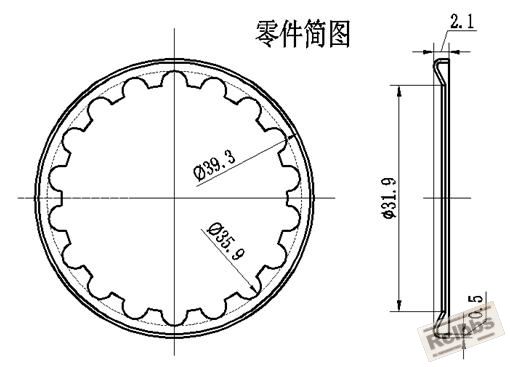

 楼主| 发表于 2013-2-17 11:51:04 | 显示全部楼层
零件简图如下:
签到天数: 537 天
 楼主| 发表于 2013-2-17 12:22:39 | 显示全部楼层
同时咨询一下,该类型零件采用哪种炉型进行热处理,既可满足硬度均匀性要求,又能满足变形要求?

发表于 2013-1-9 16:32:55 | 显示全部楼层 |阅读模式
目前我公司一配套单位需对一材料为65Mn的零件进行等温淬火,其零件尺寸为:
外径Φ39.3,内径大约Φ31.9,厚度:0.5mm
技术要求:
1.硬度:410-440HV
2.变形:平面度≤0.5mm
请问目前在成都、重庆周边地区是否有等温淬火的加工单位?能否提供该单位的电话?谢谢
