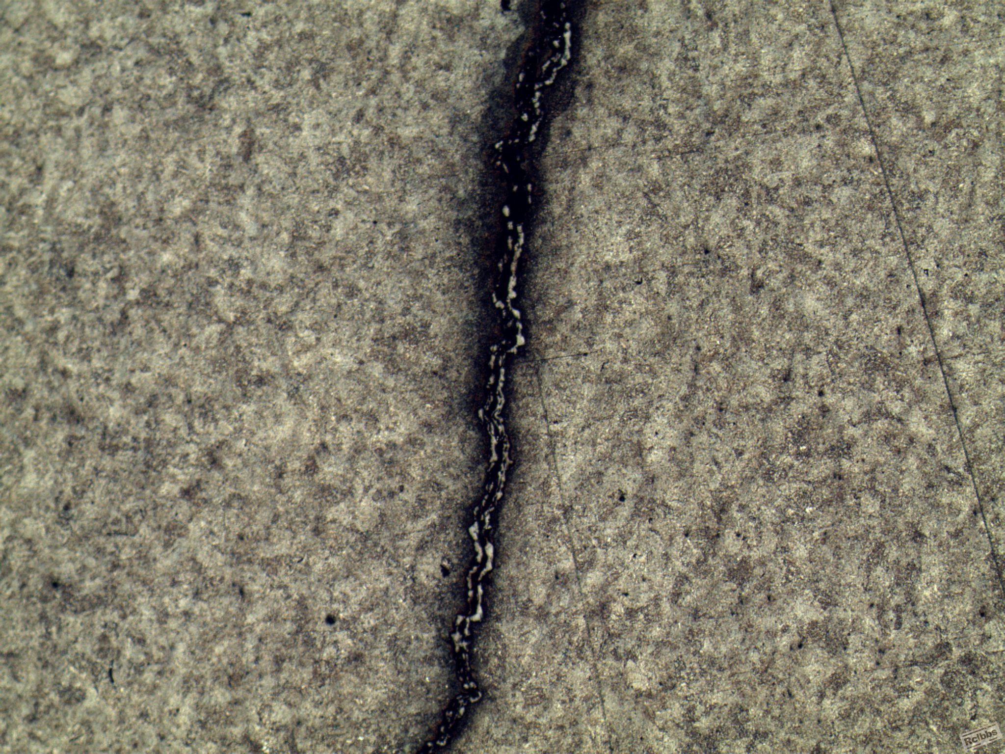

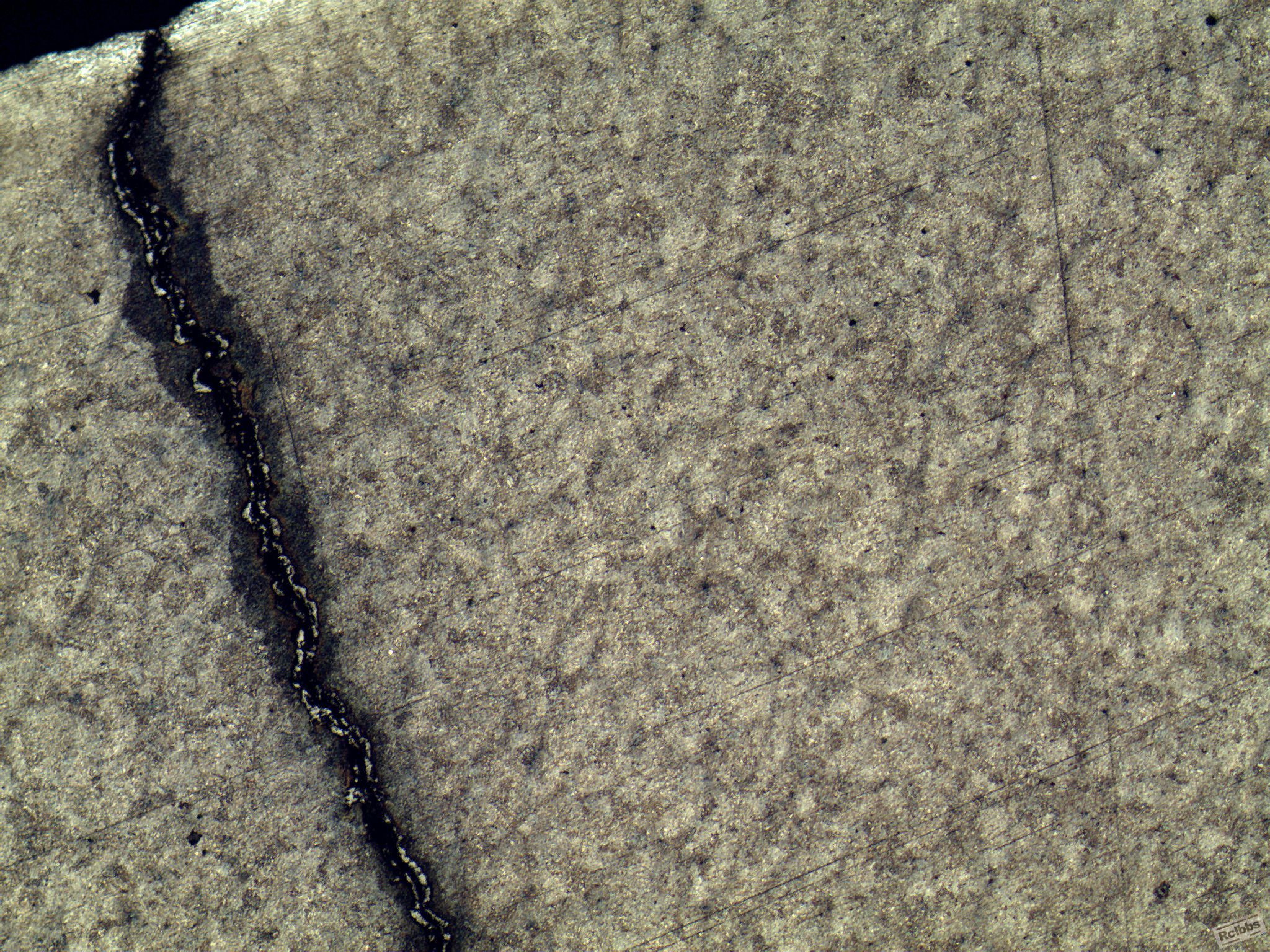

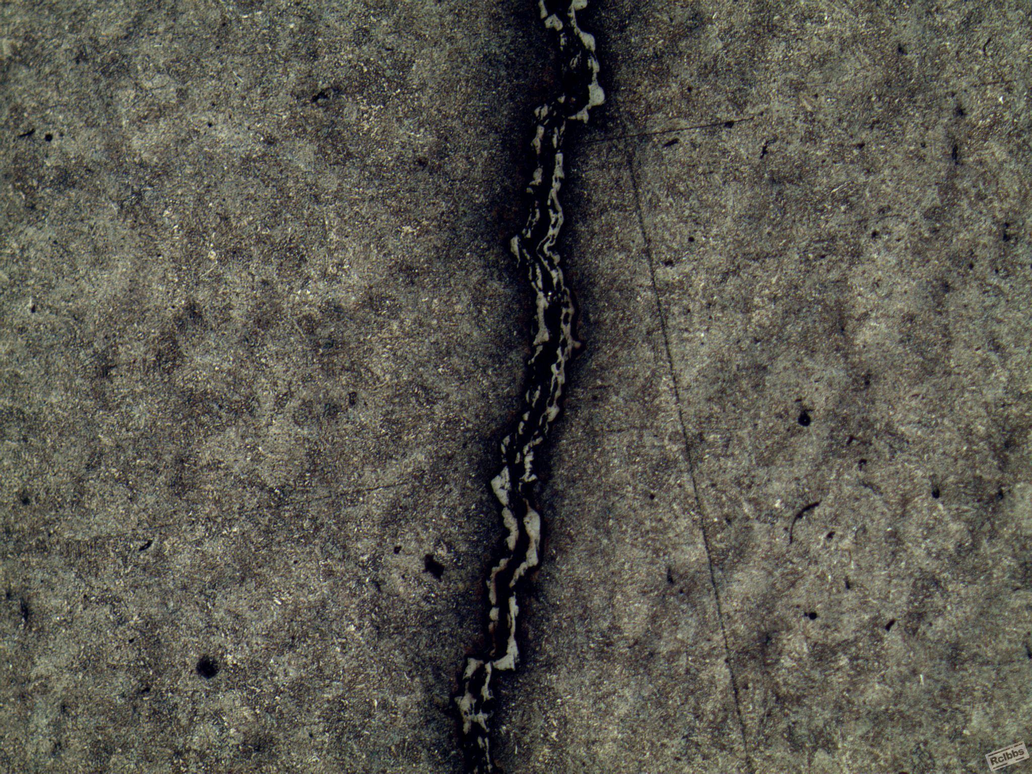

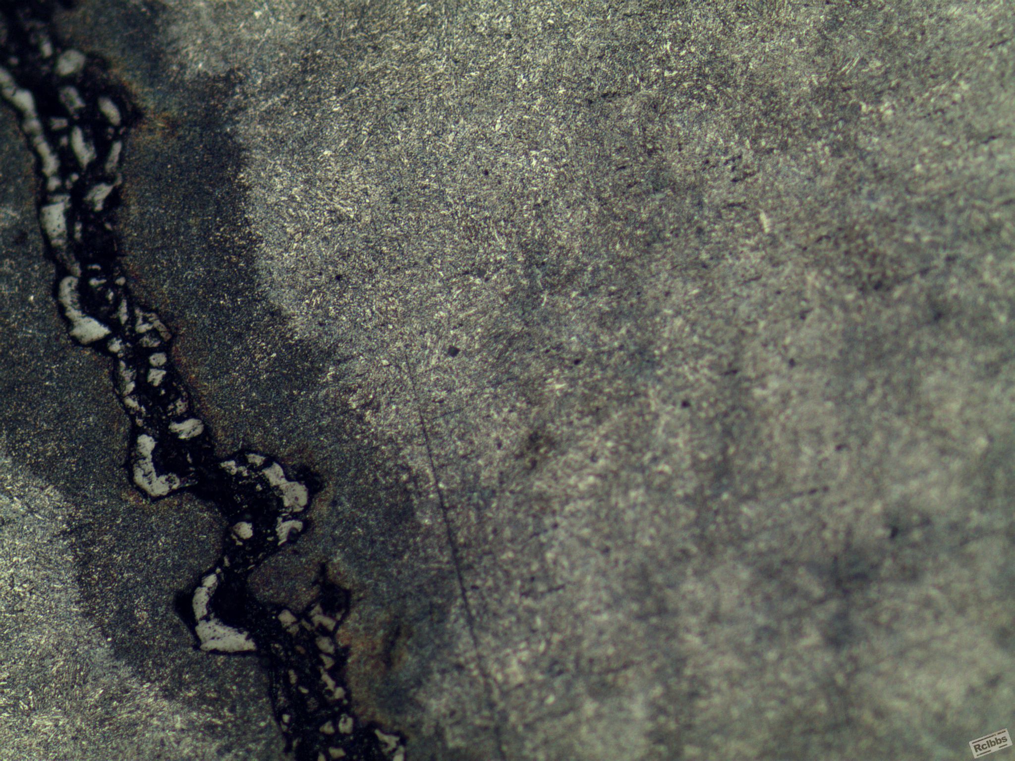

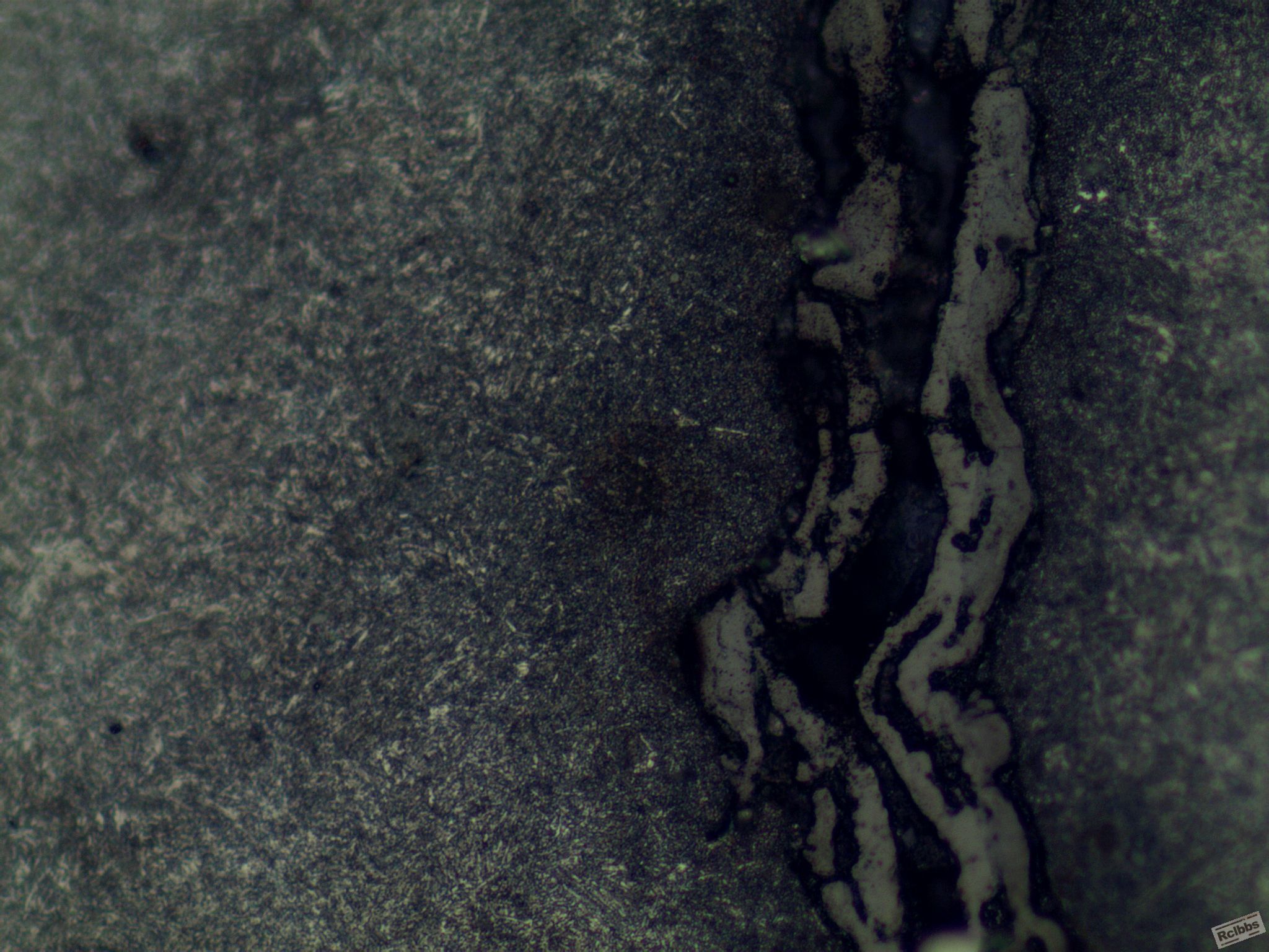

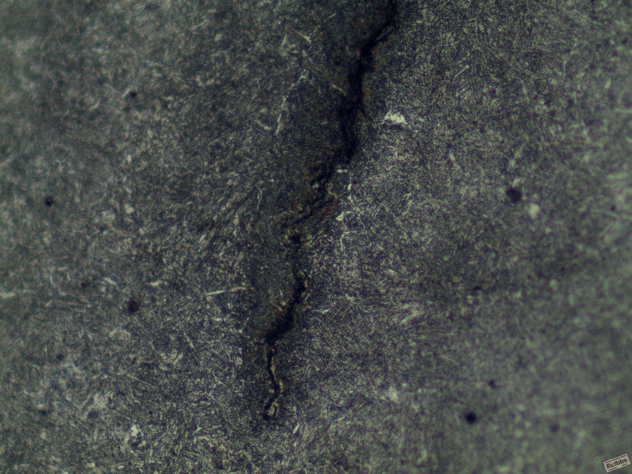

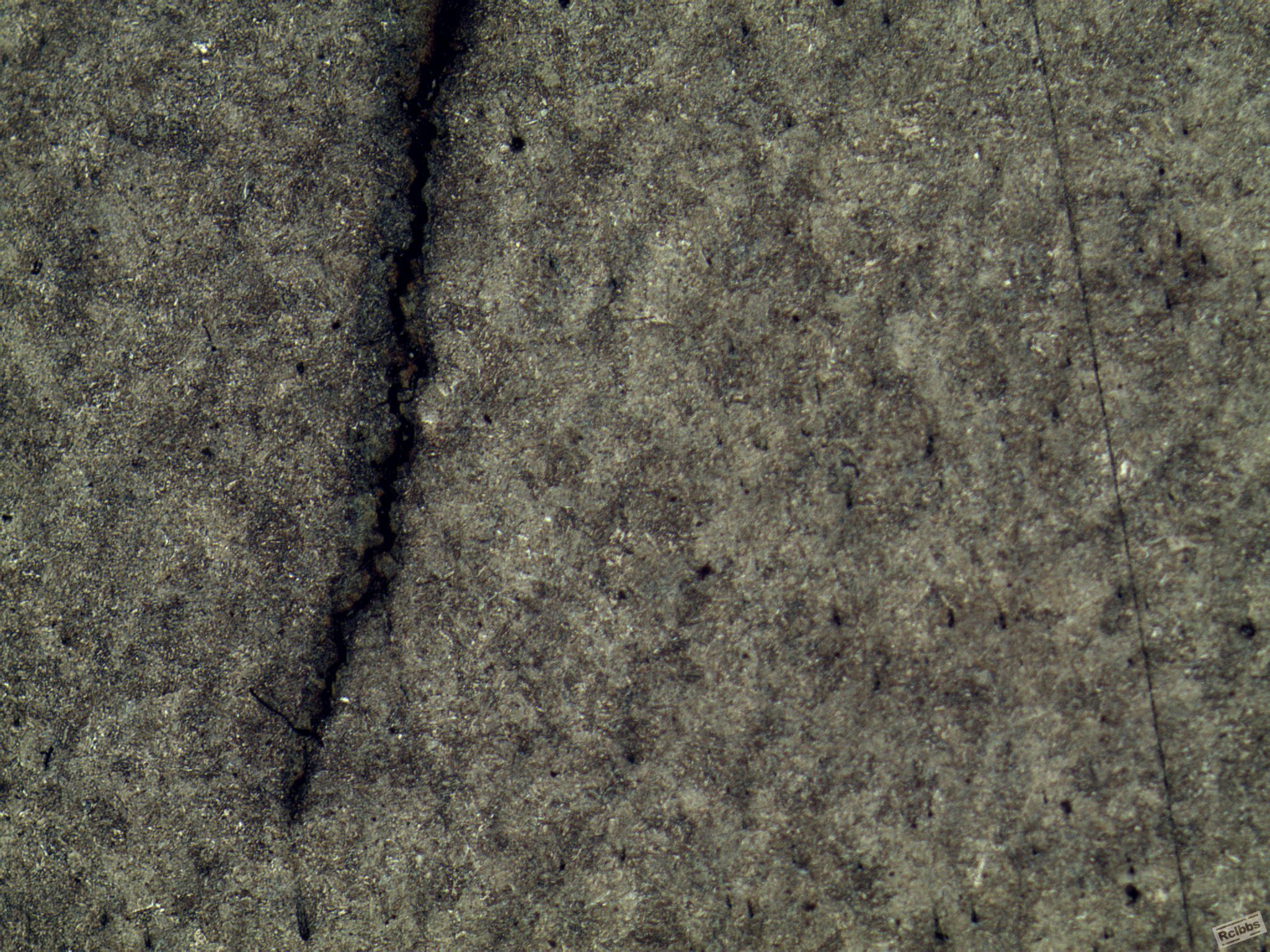

最近有个裂纹,想让大家帮忙看一下,裂纹里的是什么东西?材质为40Cr,经过调质处理的。谢谢~
1-50.JPG 裂纹1-50倍
2-50.JPG 裂纹2-50倍
100.JPG 裂纹2-100倍
2-200.JPG 裂纹2-100(1)倍
500.JPG 裂纹2-500倍
500-2.JPG 裂纹2-500倍(1)

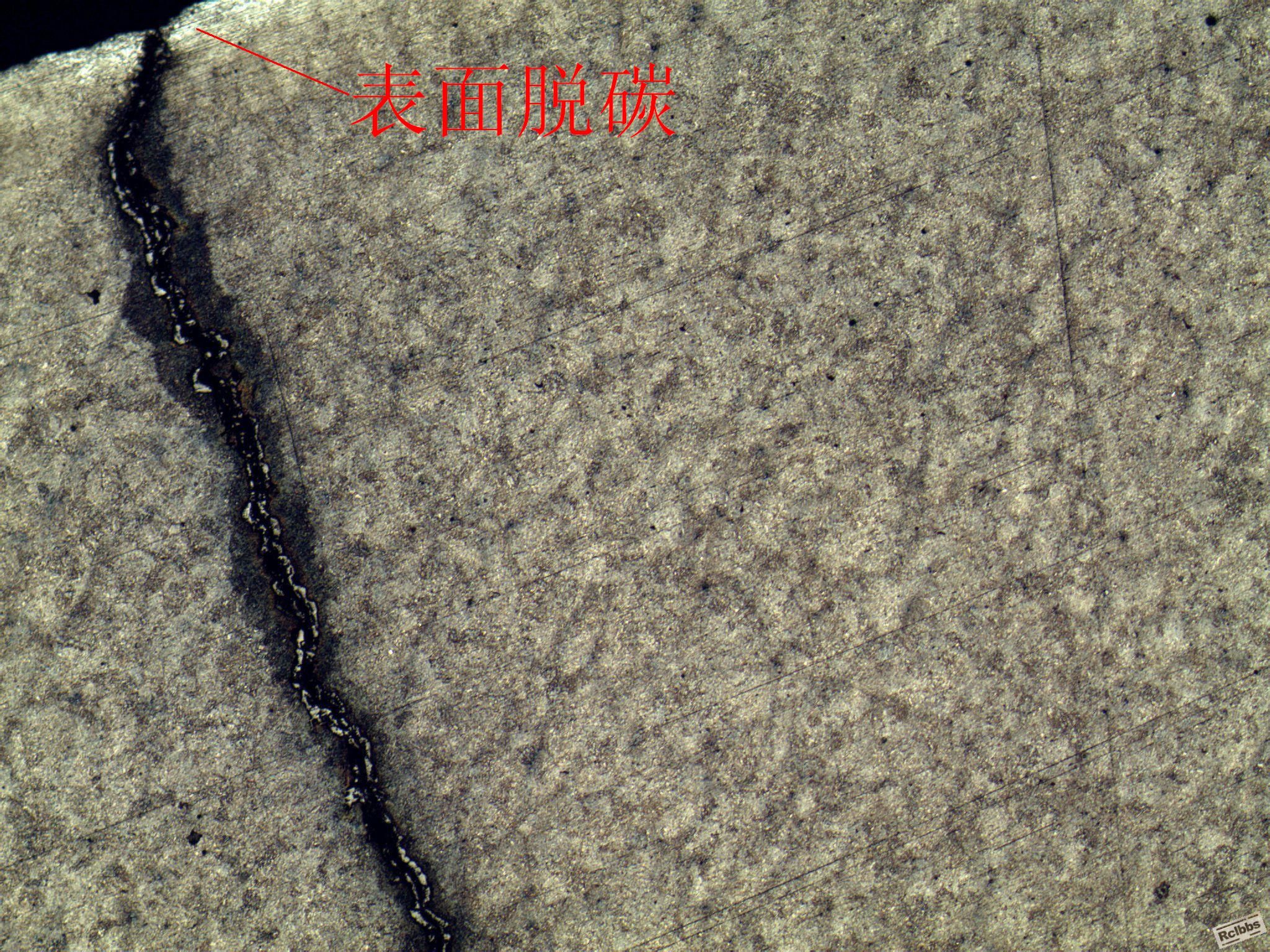

试样做的比较差,实在是不好意思,因为着急照相请教,所以就没做好。不过还是请大家帮忙分析一下裂纹里白色物质是什么东西?
发表于 2013-1-10 16:28:38 | 显示全部楼层
第二张照片裂纹的尾端是脱碳还是未磨到,裂纹里有白色物质吗?不会是指组织中的白色物质吧?个人认为是淬火裂纹,不过很可能是表面应该存在缺陷了。

 楼主| 发表于 2013-1-10 12:42:36 | 显示全部楼层
西渡高速钢 发表于 2013-1-10 10:48
我的看法是:(请正确理解下面的每一句话)
1、这裂纹是在锻造过程形成的裂纹,这是肯定的;
2、但是否是 ...
恩,好的。以后我会做好这些的。这个零件的工艺过程是:锻件-粗车-热处理-精车。裂纹是在精车时发现的。因为当时太着急了,所以就只照了金相的。还有,最近我发的裂纹的帖子太多了,就没再好意思问的那么细了。而对于这次裂纹,里面白色的物质我当时看了 不是很确定是什么。如果是氧化物含量那么多,也能说明是在锻造时就产生了。要是脱碳了,更能说明不是热处理的毛病。

发表于 2013-1-10 10:48:13 | 显示全部楼层
2、但是否是锻造不当还是原材料缺陷导致,目前需进一步确认;
3、回到LZ的本问,裂纹内白色物是什么?我的答案是:不是氧化物就是脱碳层中的铁素体。因不在现场,只有LZ自己认真辩别;
4、建议LZ以后类似的裂纹分析求助帖,最好是将A、B、C三步照片同时上传,并附带材料及工艺的大致流程说明。A为工件整体及裂纹照片,B为金相面的选取部位及方向照片;C才是金相照片(可以是一组)。如此,坛里的朋友帮你分析,才更准确,免得分析有误而大家尴尬,你看呢?

发表于 2013-4-9 13:43:17 | 显示全部楼层
[img]分析锻造裂纹还是淬火裂纹首先是搞懂他们的特征
1,锻造裂纹特征:由于锻造温度一般很高,裂纹与空气接触就会在裂纹里面形成氧化物,裂纹两侧有脱碳;形态是裂纹比较粗壮,无方向性,裂纹尾部圆润。
2,淬火加热裂纹特征:由于加热速度过快,加热温度过高,保温时间过长都会在淬火加热过程中产生早期裂纹,裂纹沿晶界分布,这种裂纹两侧无明显脱碳或者略有脱碳组织,但是裂纹内有氧化皮。
3,淬火冷却裂纹特征:这个就不讲了,大家一般都知道。
有了上面的了解之后再来分析楼主的裂纹。
1)该裂纹表面有脱碳,这是在锻造的时候形成的,这段裂纹是后面裂纹的裂纹源。
2)裂纹中段有明显的氧化物,并且沿晶界发展,方向性明显,这说明该段裂纹是在淬火加热过程中由于淬火温度过高,加热速度过快,保温时间过长的等原因形成的。
3)该裂纹尾部沿晶界,没有氧化脱碳。说明这一段是淬火冷却时形成的。
