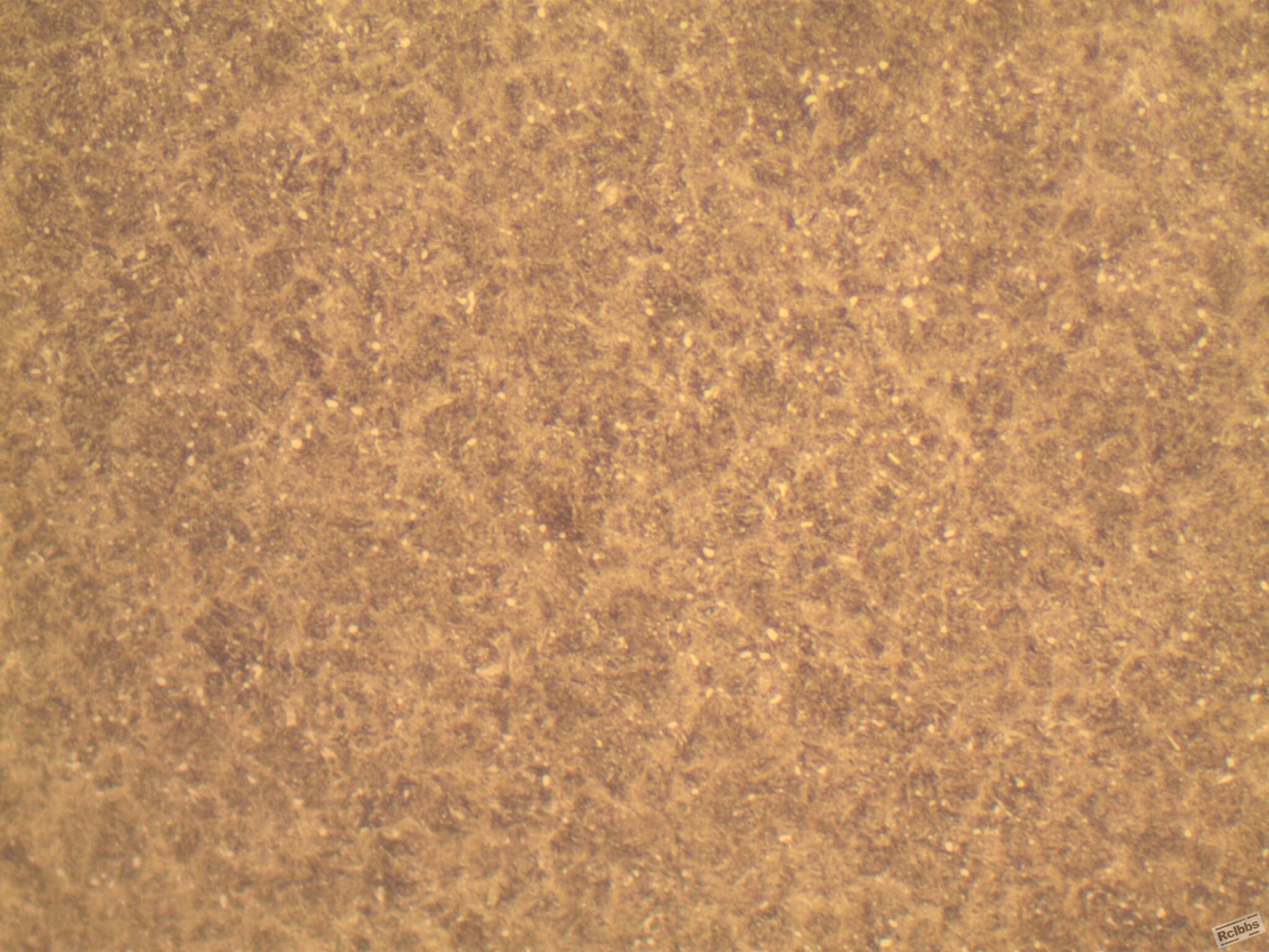

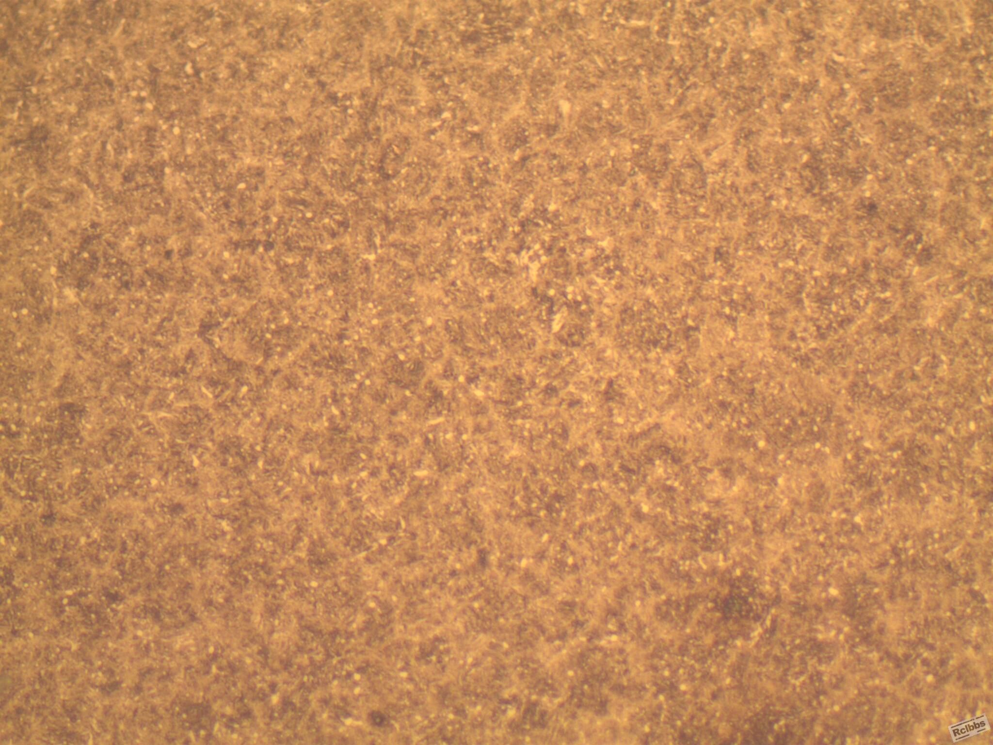

发表于 2013-1-10 17:02:34 | 显示全部楼层
回火马氏体+少量碳化物

发表于 2013-1-10 11:16:52 | 显示全部楼层 |阅读模式
硬度在55HRC。金相组织是否合格?

 楼主| 发表于 2013-1-10 11:20:00 | 显示全部楼层
图片忘记贴上去了。。。。。。。

发表于 2013-1-14 20:25:03 | 显示全部楼层
冒味地回复两句,供大家切磋。从金相图片看来,合金碳化物的颗粒数量偏少,且颗粒较大,细针状马氏体有偏多的迹象,基本可以肯定,你这个产品有过热迹象或者是在淬火温度上限保温时间过长,引起残余奥氏体数量偏多,因而引起硬度低。不知对否?公供参考。

签到天数: 25 天
发表于 2013-1-14 21:31:14 | 显示全部楼层
最好看看淬火后的组织,这个看不好
