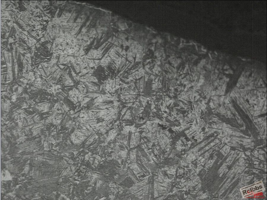

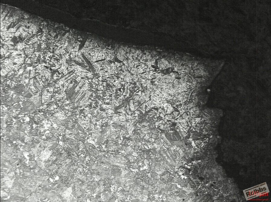

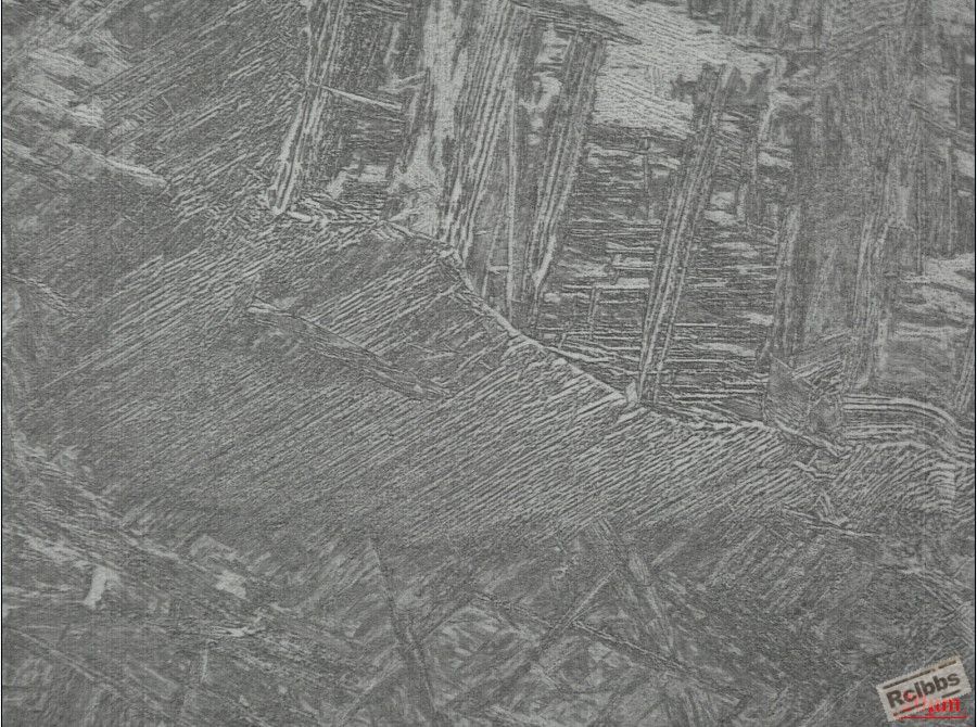

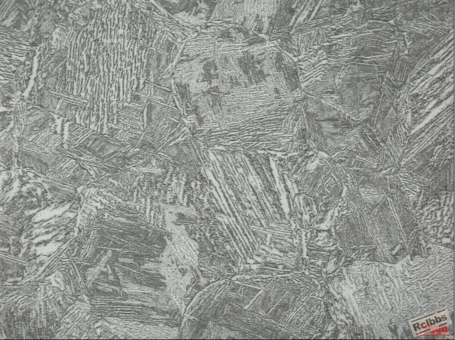

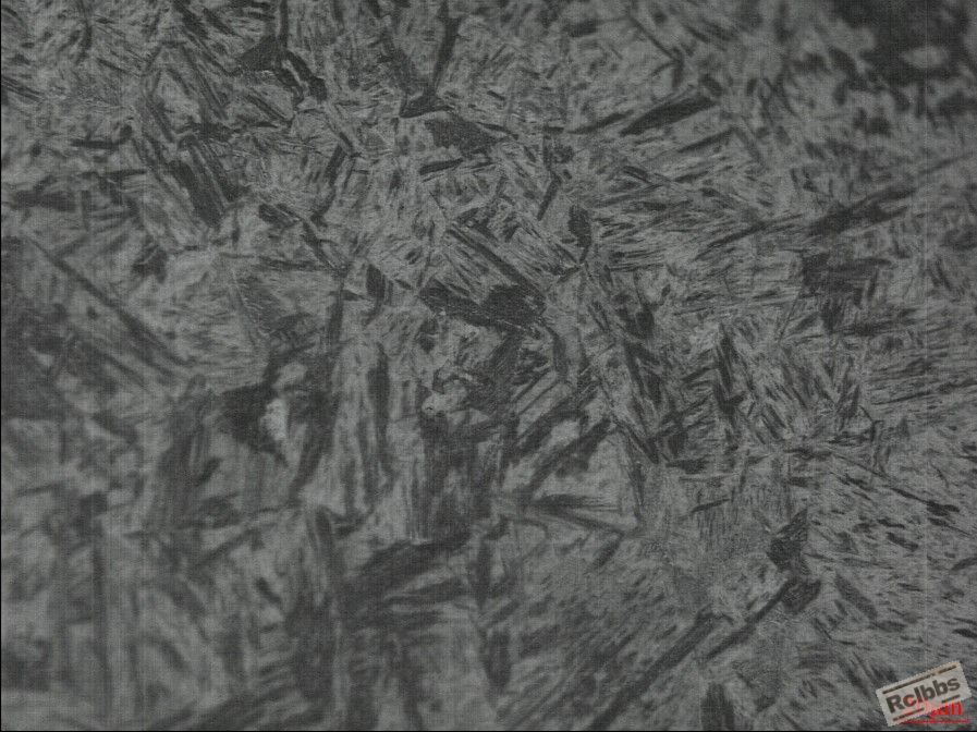

一输出轴断件,材料不明,工艺不明,从组织来看,像中碳钢锻后余热淬火+高温回火+感应淬火,心部组织较粗大,存在贝氏体,请老师们帮忙看看这显微组织
表面组织100倍
表面组织200倍
表面组织500倍
心部组织500倍
心部组织500倍

有上贝氏体组织,性能不会好的

心部有魏氏体    珠光体 铁素体  贝氏体 表面 马氏体 托氏体
签到天数: 141 天
发表于 2013-1-11 07:59:26 | 显示全部楼层
个人感觉表面确实是淬火组织!而心部组织存在上贝及魏氏组织!
