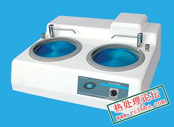

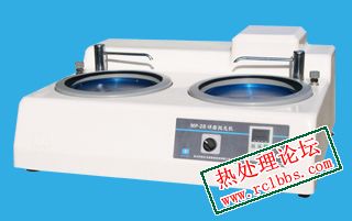

回复 #1 zhaodelai321 的帖子
用一台MP-2磨抛机(经济型)或MP-2B磨抛机就可以解决问题,一个磨盘一个抛盘.或者您要更好一点的Mopao1000,如果有需要请致电13808999000,傅鹏.
