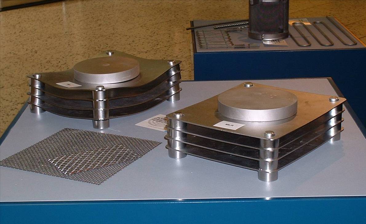

 楼主| 发表于 2008-1-17 11:14:20 | 显示全部楼层
ML 与 纯钼比较
纯钼和ML退火后比较!抗蠕变能力ML显著提高!
纯钼和ML退火后比较
纯钼和ML退火后比较
chm0406 + 10 感谢上传!

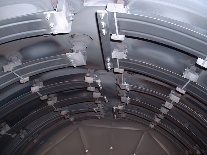

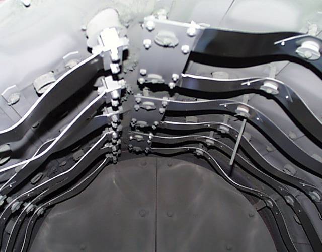

 楼主| 发表于 2008-1-17 11:18:42 | 显示全部楼层
加热带比较
纯钼加热带用过一段时间后变形严重!
ML加热带则可保持稳等很长一段时间。
[ 本帖最后由 David.Z 于 2008-1-17 11:22 编辑 ]
纯钼加热带使用情况
纯钼加热带使用情况
ML使用情况
ML使用情况
