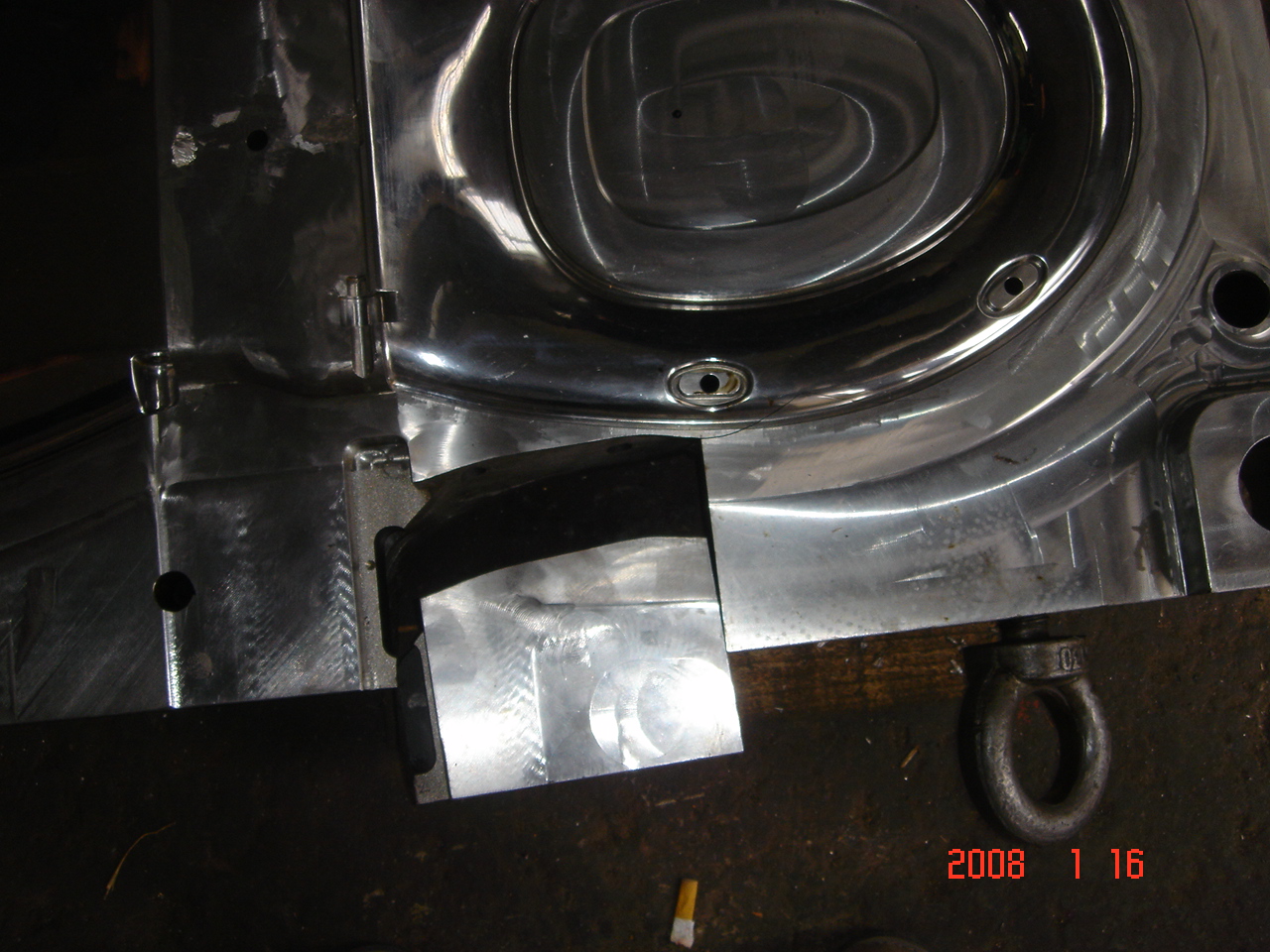

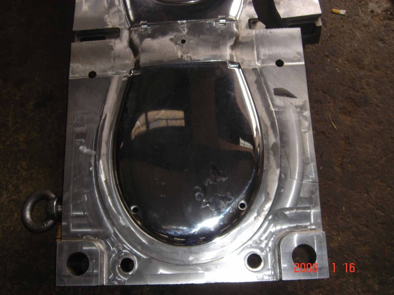

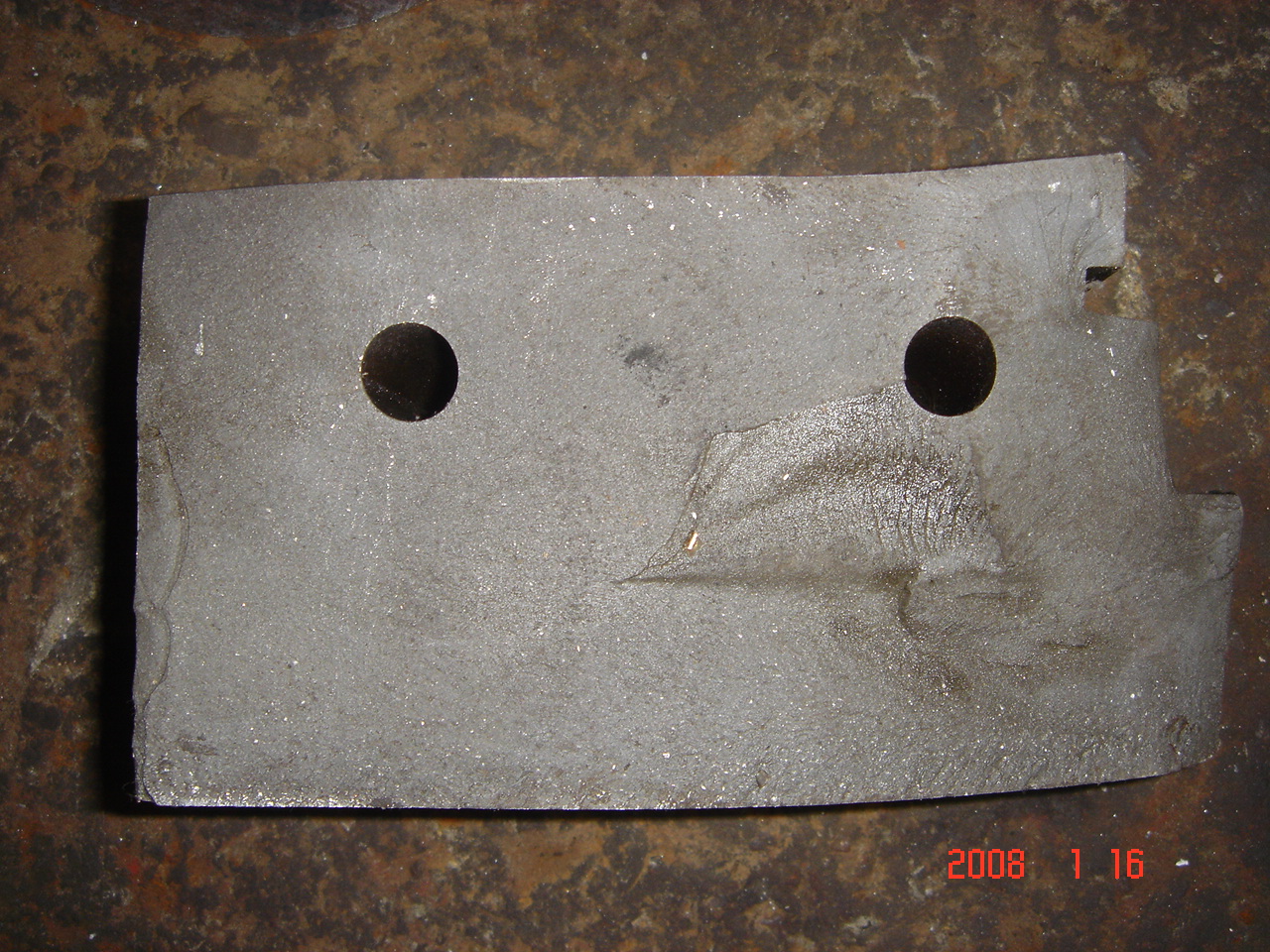

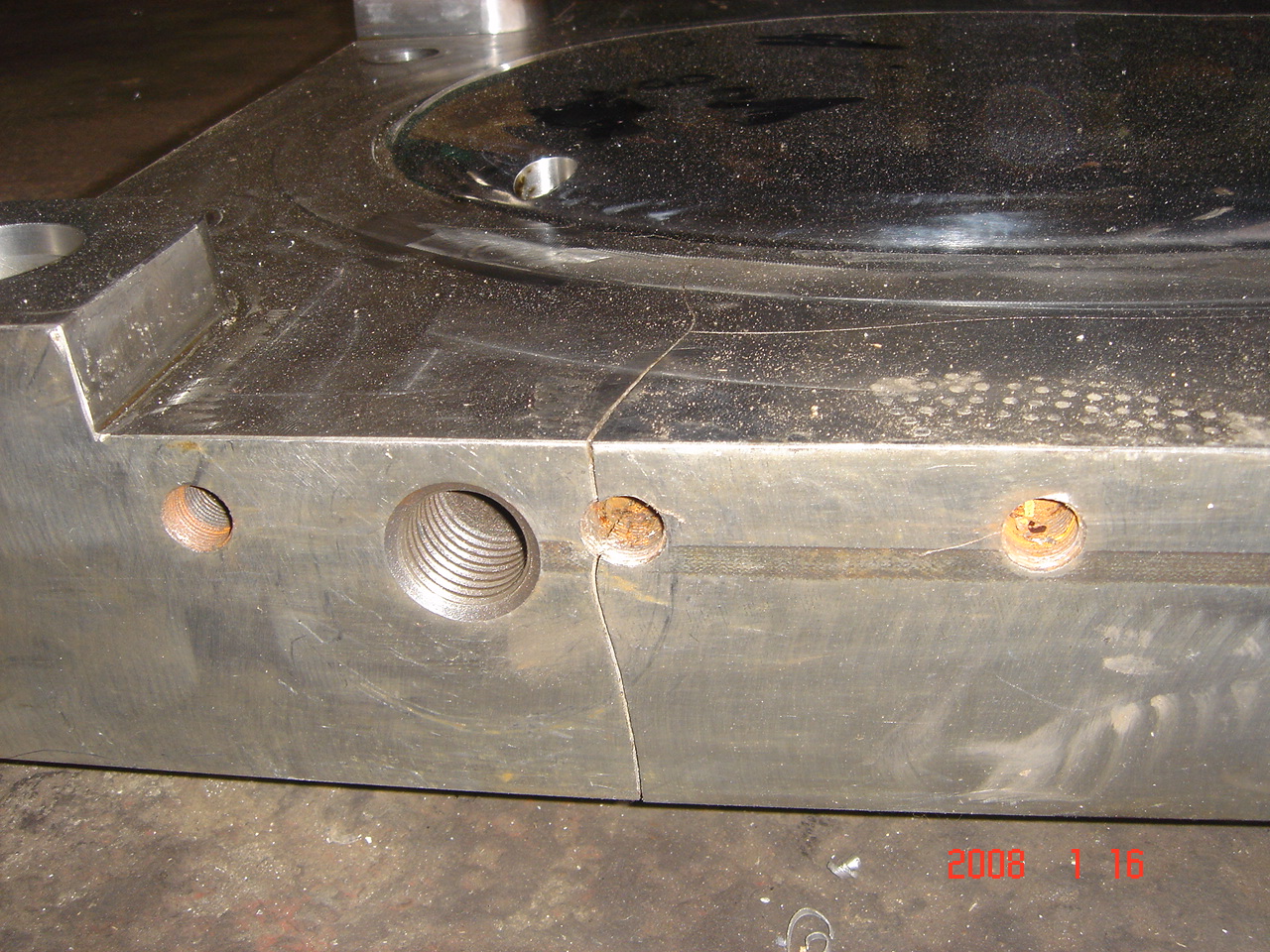

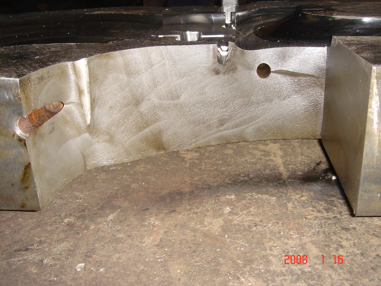

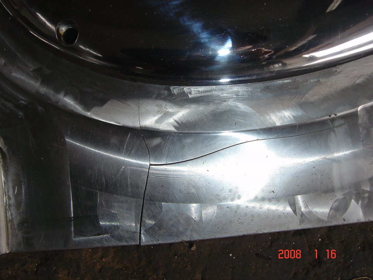

有一块4Cr13模具"1130×585×115;在经过锻造-退火-粗加工-全部孔加工好,留余量2mm-真空淬火-抛光-试模-生产后,模具发生开裂,具体情况见照片,请各位专家分析是什么原因造成的?

1,裂纹比较平直,属于脆性开裂;由此推测:此模具硬度比较高,至少在HRC45以上,并且在回火时最有可能采用了低温回火,所以,热处理淬火应力没有消除;导致在使用过程开裂;
2,可能模具的硬度在HRC50左右,采用了在500度左右的回火---即在脆性区回火,致使模具脆性增加,导致开裂.

这是什么模具?地上有烟头哦! 个人认为是淬火过程中应力集中在两个工艺孔处,回火不充分,导致工件开裂!

看你的裂纹形状。和最后一个图片
有可能是加热时间过长,
看图片给人的一个直接印象就是应力集中才开列的,你们什么炉回火?

这好象是个"马桶盖"的模具.  是什么品牌的?
裂纹的产生-------典型的残余应力析放裂纹. 前面的专家已作详细的分析,特别是沈工的分析.
1)这么大件的4Cr13模具,要得到高硬度,必然要采用较大的冷速,真空淬火后所检测的硬度并不高(也许就刚刚达到客户要求), 而热处理商为了保证回火硬度不降低而采用较低的温度回火. 这使淬火应力无法析放而大量残存,最始导至如斯开裂.
