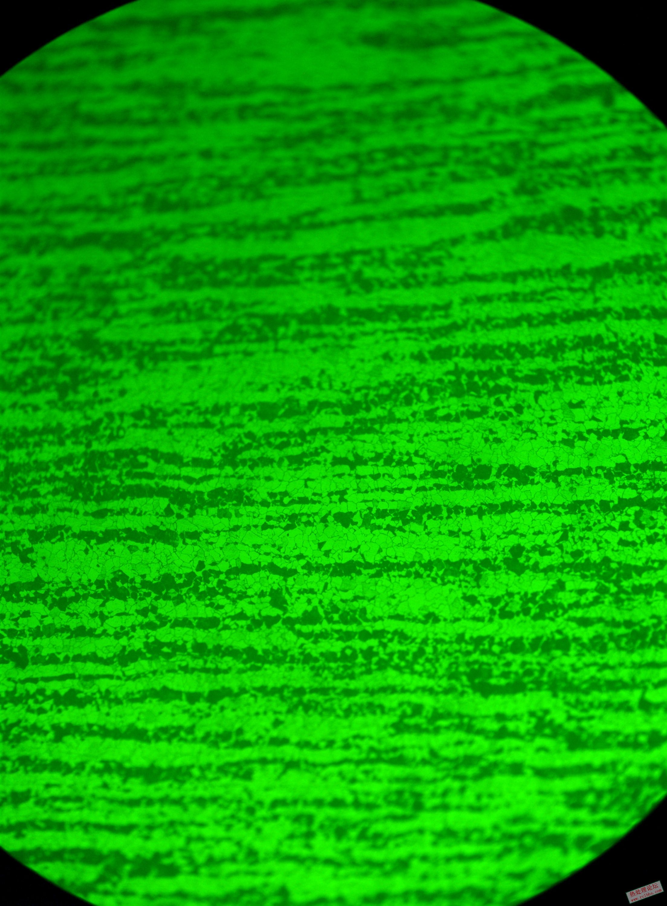

钻杆摩擦焊接后我做了金相,但焊缝的金相组织成带状,我分不清是金属流线还是带状组织?请诸位老师帮我分析一下,不胜感激!!!

 楼主| 发表于 2008-1-17 13:32:08 | 显示全部楼层
那黑色带状的是什么组织呀???
发表于 2008-1-17 14:07:28 | 显示全部楼层
在摩擦焊时金属会按照一定的方向变形,产生图上所示的组织,不是带状,接近于流线

发表于 2008-6-1 22:53:24 | 显示全部楼层
不是带状组织,轧制形成的带状组织,是晶粒受外力变形后形成,图上看不到这种晶粒变形的痕迹。

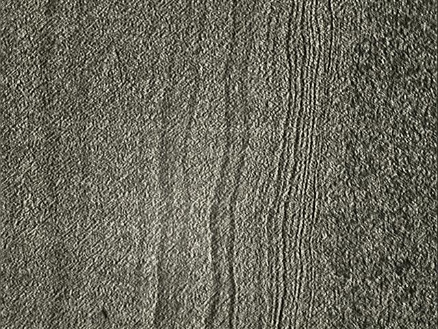

发表于 2008-6-2 15:48:20 | 显示全部楼层
  看看这个带状吧

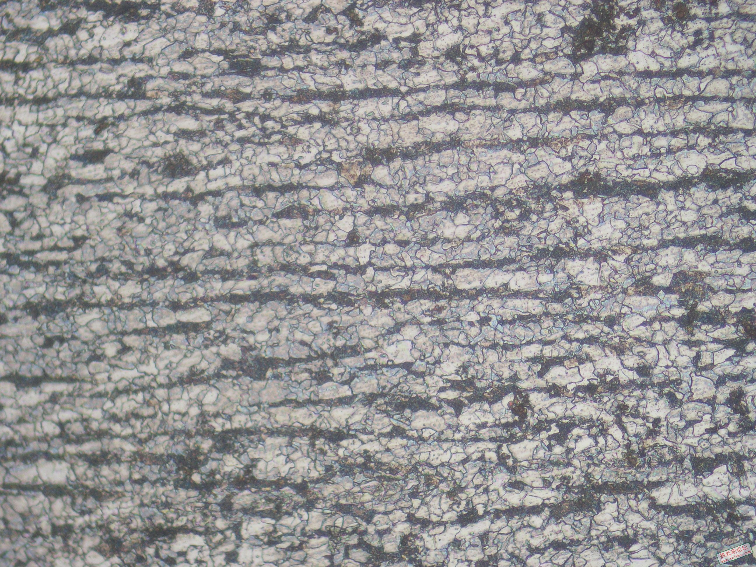

发表于 2008-6-3 13:30:28 | 显示全部楼层
带状组织给你附图
带状组织给你附图

签到天数: 51 天
发表于 2008-6-11 19:38:51 | 显示全部楼层
应该不是带状组织,可以化验一下材料.要不测一下显微硬度.
发表于 2008-6-12 22:30:46 | 显示全部楼层
焊缝组织中有带状是正常的,不是原材料或流线,相当于正常的带状组织
