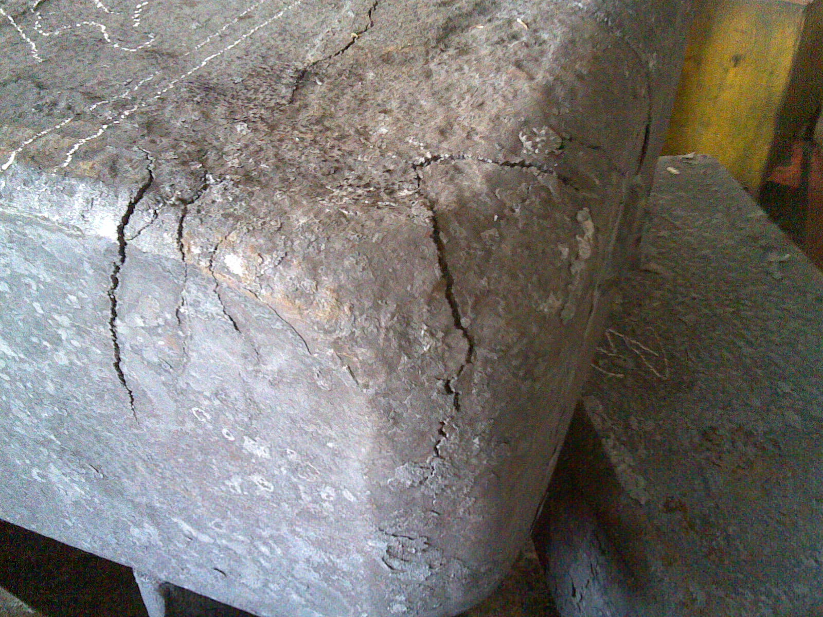

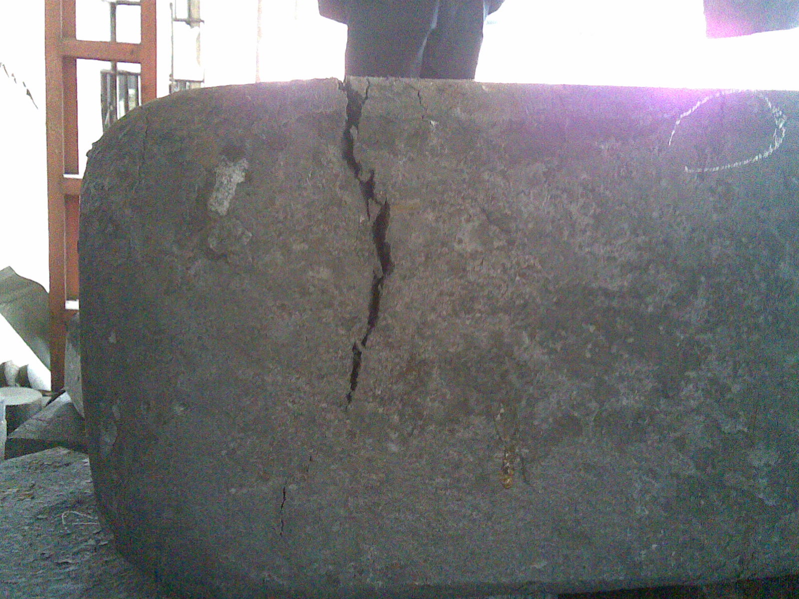

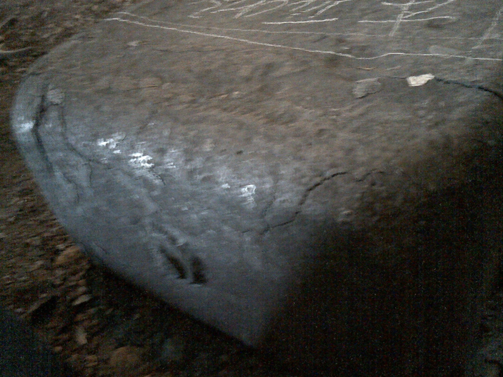

一块4Cr13料在锻打过程中,出现裂纹,如图所示,请专家分析是材料原因造成的,还是加热造成的?

我看像锻打造成的,好像面团太干不能揉透一样。

发表于 2008-1-17 13:08:06 | 显示全部楼层
回复 #2 yan2000531 的帖子
是揉面的时候使大劲了?感觉好像是温度高,干的太快!

只是钢锭尾部吗?是不是过烧了。

本身内部是不是很疏松,感觉不单纯是应力造成的。

终锻温度低了,锻后也要控冷,最好炉冷。另外高合金钢锻造时要注意落锤要两轻一重的规律
