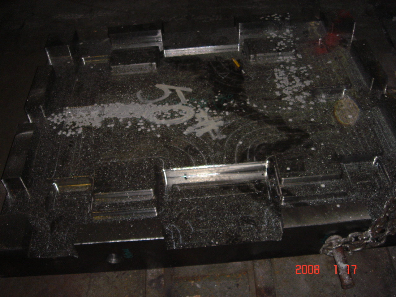

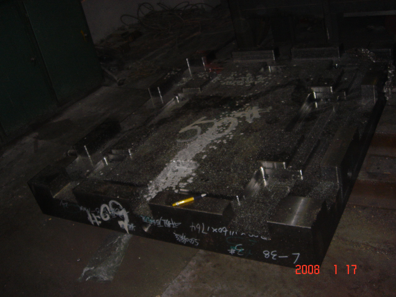

有一块50#模具(1770*1470*210),最薄处130mm,要求硬度HRC26-30,用的是台车炉,如何处理才能防止变形?

发表于 2008-1-17 14:15:09 | 显示全部楼层
形状比较也比较复杂了。。最大的余量是多少?
如果余量太小,淬火后变形大了就不好做了。。
还有你这个模具用途?!

 楼主| 发表于 2008-1-17 17:00:00 | 显示全部楼层
原帖由 油水混淬 于 2008-1-17 14:15 发表
还有你这个模具用途?!
具体用途不详,已经加工成形,看什么工艺能最大的防止模具变形。
