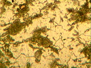

 楼主| 发表于 2013-1-11 10:48:23 | 显示全部楼层
镜子太差了  有能知道 这是 神马么?

 楼主| 发表于 2013-1-19 09:02:08 | 显示全部楼层
伯龙马 发表于 2013-1-16 16:44
这是什么材料?正火温度多高?是个别视野或是普遍存在?请将上述问题介绍一下。
是普遍存在  就是普通的正火

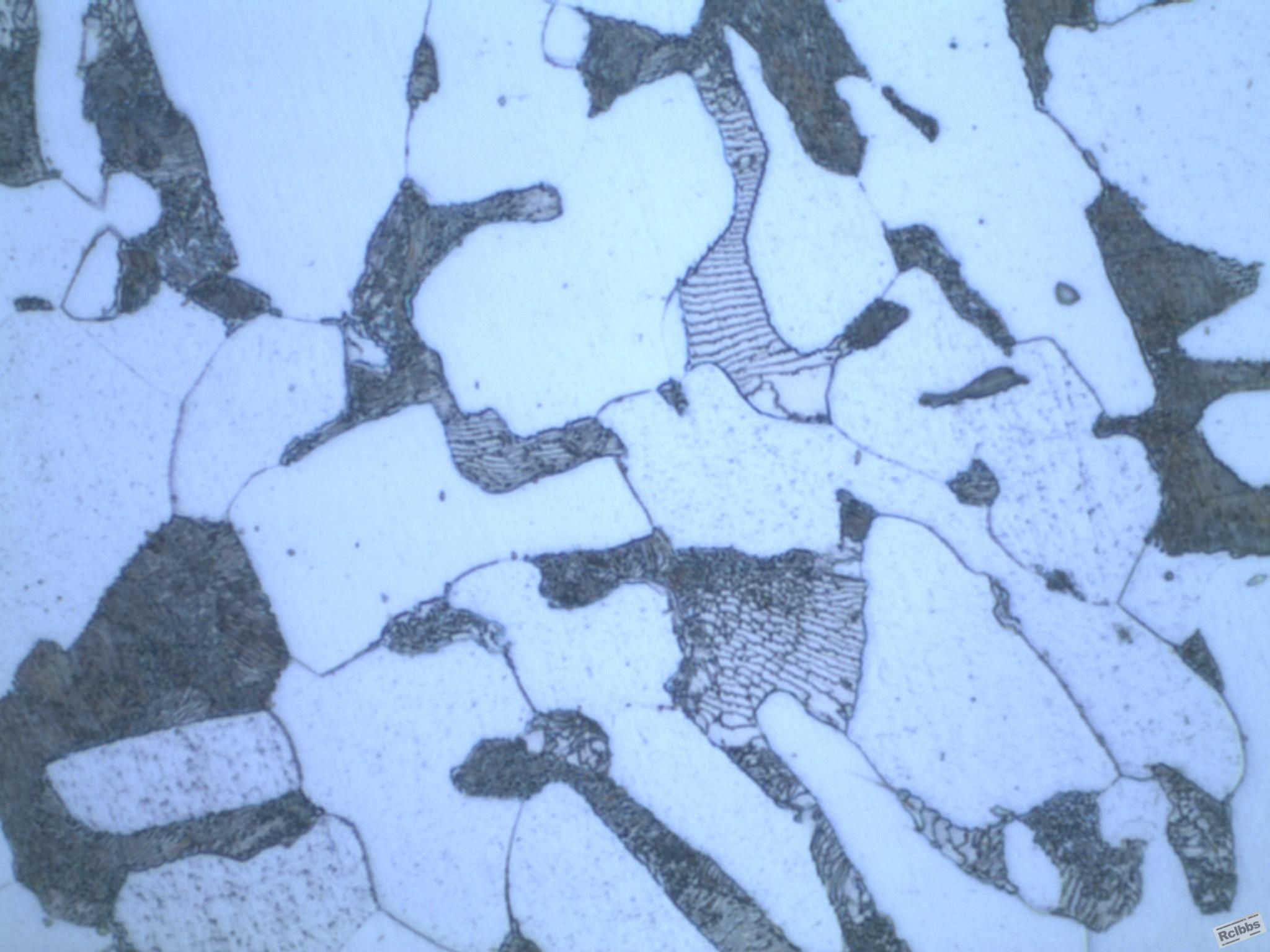

以前我也想过那是什么,并且一度纠结于是高温铁素体冷却下来然后从中析出的碳化物小颗粒还是磨抛留下的脏污。后来也没什么结论。
正火出现了魏氏组织1000X
正火出现了魏氏组织1000X
发表于 2013-1-16 16:06:19 | 显示全部楼层
F+P+粒状渗碳体,图片看不太清晰。个人观点,欢迎大家指正。
发表于 2013-1-16 16:44:11 | 显示全部楼层

发表于 2013-1-15 20:21:06 | 显示全部楼层
如果怀疑是夹杂物  建议抛光态不腐蚀做下夹杂物分析

发表于 2013-1-11 07:47:21 | 显示全部楼层 |阅读模式
请分析下 这点状东西是什么  铁素体内,普通正火处理

发表于 2013-1-16 10:37:05 | 显示全部楼层
有点像是杂质,要么就是塔克拉玛干的地图吧

发表于 2013-1-15 08:15:07 | 显示全部楼层
照片不是太清晰啊,是不是珠光体啊?

发表于 2013-1-11 09:21:43 | 显示全部楼层
建议:电镜能谱分析---------

 楼主| 发表于 2013-1-11 10:28:35 | 显示全部楼层
西渡高速钢 发表于 2013-1-11 09:21
建议:电镜能谱分析---------
有人说是颗粒贝氏体 可能吗?

发表于 2013-1-15 13:48:31 | 显示全部楼层
应该是属于夹杂类的物质吧

发表于 2013-1-11 19:19:48 | 显示全部楼层
照片不是很清楚,不过应该是珠光体,正火后珠光体较轧制样碎化些。

发表于 2013-1-11 19:28:23 | 显示全部楼层
我原来20钢在渗碳的中心也看到过,是不是什么T啊?
发表于 2013-1-11 19:36:33 | 显示全部楼层
硬质颗粒。属于夹杂物类。具体是什么东东,赞同2楼意见。
