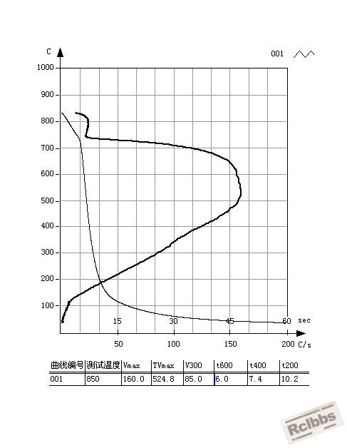

发表于 2013-2-17 21:36:30 | 显示全部楼层
水分会蒸发掉,但同时淬火时工件表面也会带出PAG(一般小工件表面积大带出量多),所以槽液的浓度需要经常检测在一定的安全范围。
淬火后的槽液用折光仪测的时候,折光仪读出来的读数不仅是PAG原液的含量,还包含有其他杂质、PAG高分子经淬火后断裂成小分子(断成小分子后就失去原有的冷却作用)的含量等等,所以一般每个季度检测一次冷速曲线从而对生产过程进行监控。

淬火液使用时间长了,光用折光仪是检测不出准确数据的,因为生产过程中可能会混入其他杂质,比如洗衣粉,我们公司有个客户就有员工在淬火池子里洗手,肥皂是碱性的,跟淬火液反映了,用折光仪测出来的是假性浓度,我们公司是每个季度免费为客户测定一次淬火液,所以选择产品的时候还得看看售后啊。

发表于 2013-1-28 09:10:23 | 显示全部楼层
折光仪啊,淬火液短时间内折光仪还是准确的,使用时间长了要让厂家去测冷却曲线
