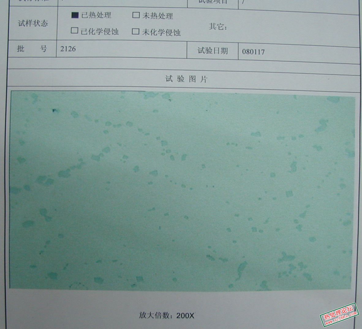

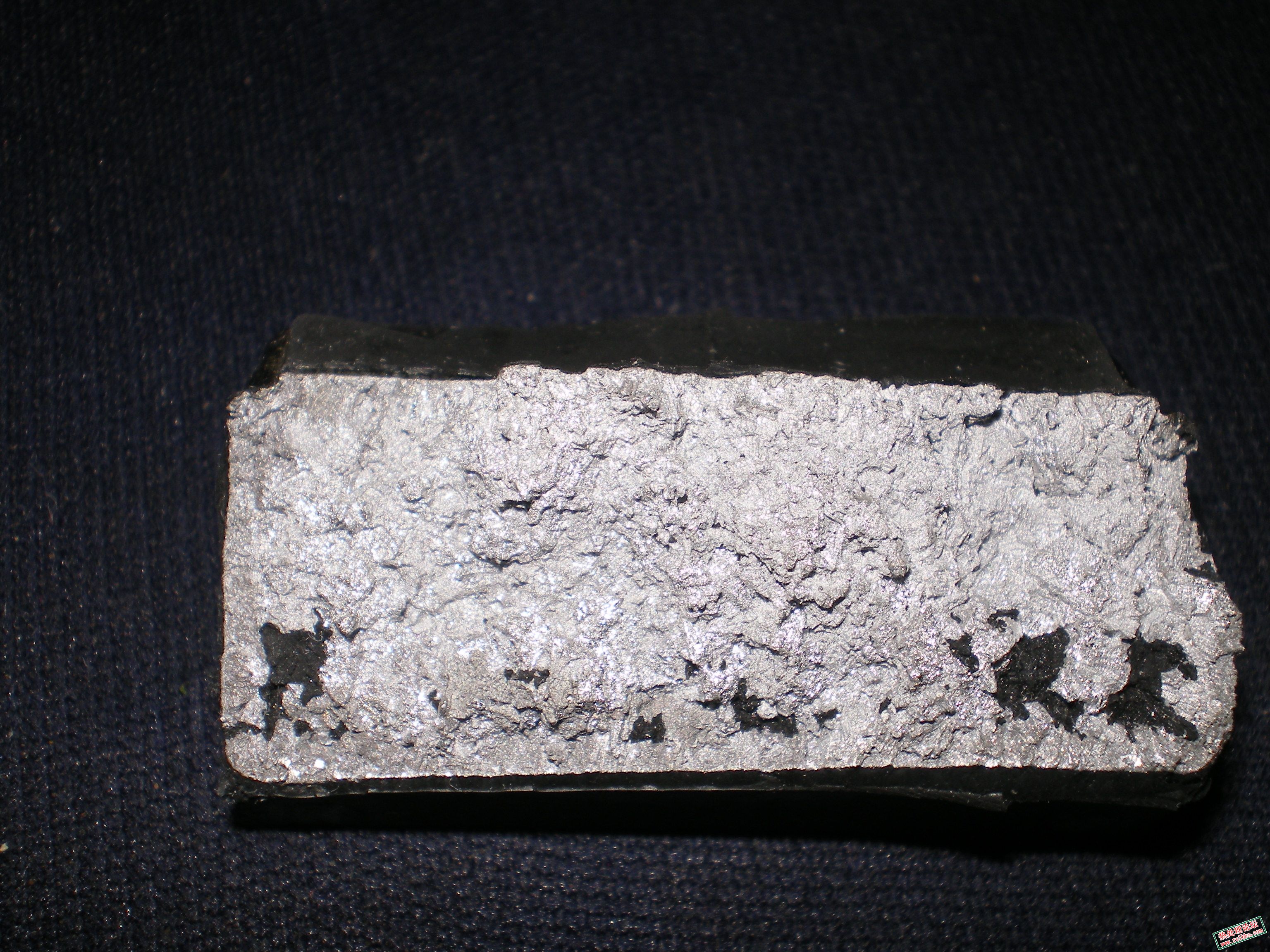

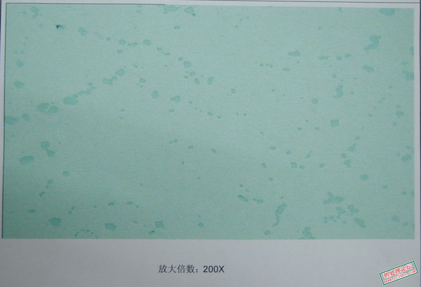

各位:
      这个产品是铝合金铸造,T6处理。SI含量为6.5~4.5,MG含量为0.45~0.70。其余元素不超过0.20。但在客户装配过程中断裂,从断口来看,组织很粗大。(断口黑色部分为橡胶渗进去,装配完后再用压力机进行验证,导致完全断裂),不知是什么因素引起断裂的????

断口实特
断口实特
金相组织(已热处理)
金相组织(已热处理)
同上
同上

黑的是什么东东,是夹杂吗
