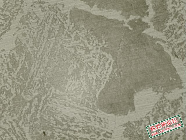

诸位老师:我们公司采用的中频炉加热到钢管两端进行墩粗(加厚)打到客户的要求,但是我们往往加厚之后加厚端的组织特别差!如图:中频加热1145度左右,空冷
发表于 2008-1-19 15:42:21 | 显示全部楼层
应该是这种组织,不知道楼主想得到什么组织?
签到天数: 40 天
 楼主| 发表于 2008-1-19 16:47:33 | 显示全部楼层
这种基体组织为铁素体及珠光体,其铁素体呈针、块状呈魏氏组织。我所担心的是以上组织晶粒粗
大,分面不均匀,按理说通过正火可以细化晶粒,但目前我们公司没有相当的条件,所以我们直接进行淬火+高温回火,可行吗?????
发表于 2008-1-19 20:34:01 | 显示全部楼层
最好采用正火来细化晶粒,这样的组织采用直接淬火处理必然会造成粗大马氏体,经过高温回火后马氏体位相也不可能完全消除,在实际使用过程中脆性很大,容易造成脆性断裂。
