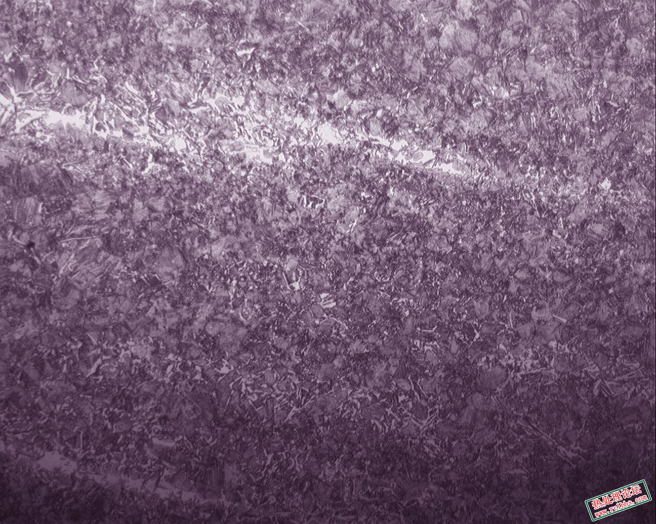

吊车螺栓运行中断裂,取样做金相分析请各路高手看看金相,发表发表意见。

发表于 2008-1-21 18:34:32 | 显示全部楼层
是什么材料?碳化物液淅很严重,图片的放大倍数是多少?看看有没有其他缺陷.
签到天数: 27 天
发表于 2008-1-22 00:05:43 | 显示全部楼层
带状组织严重.铁素体呈断续网状.好像还有过热现象
签到天数: 370 天
发表于 2008-1-22 10:35:42 | 显示全部楼层
碳化物液析,还有大块状碳化物,原材料问题
