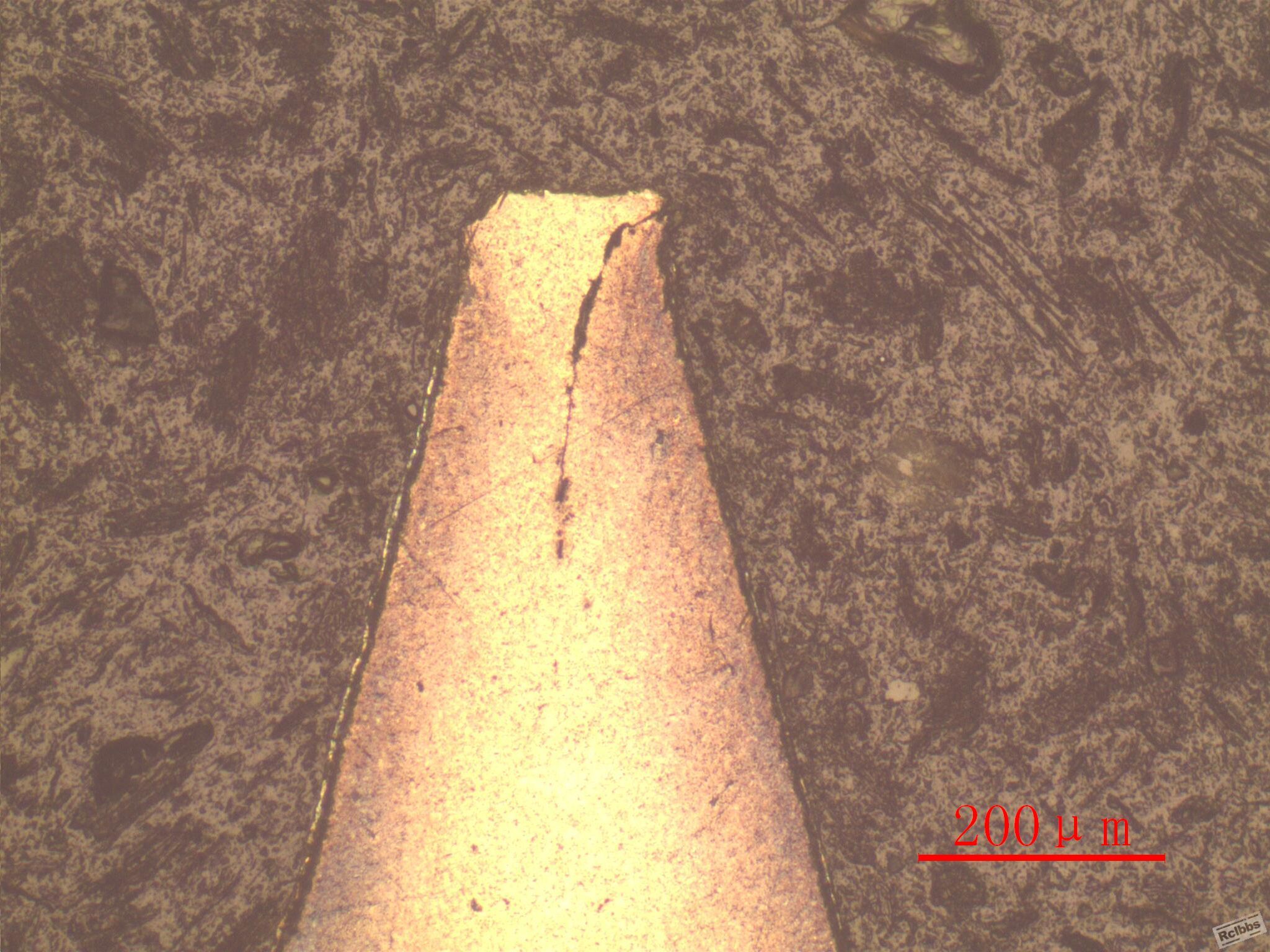

希望LZ将宏观断口及处理工艺说一下,以便大家判断……
签到天数: 129 天
发表于 2013-1-14 12:36:39 来自手机 | 显示全部楼层
螺牙主要受力在中径处,牙顶受力小,就照片螺拴装配时未必会断,但裂逢受力的扩展速度,与载荷有关,不断的奇迹不会发生。
签到天数: 344 天
发表于 2013-1-14 16:58:12 | 显示全部楼层

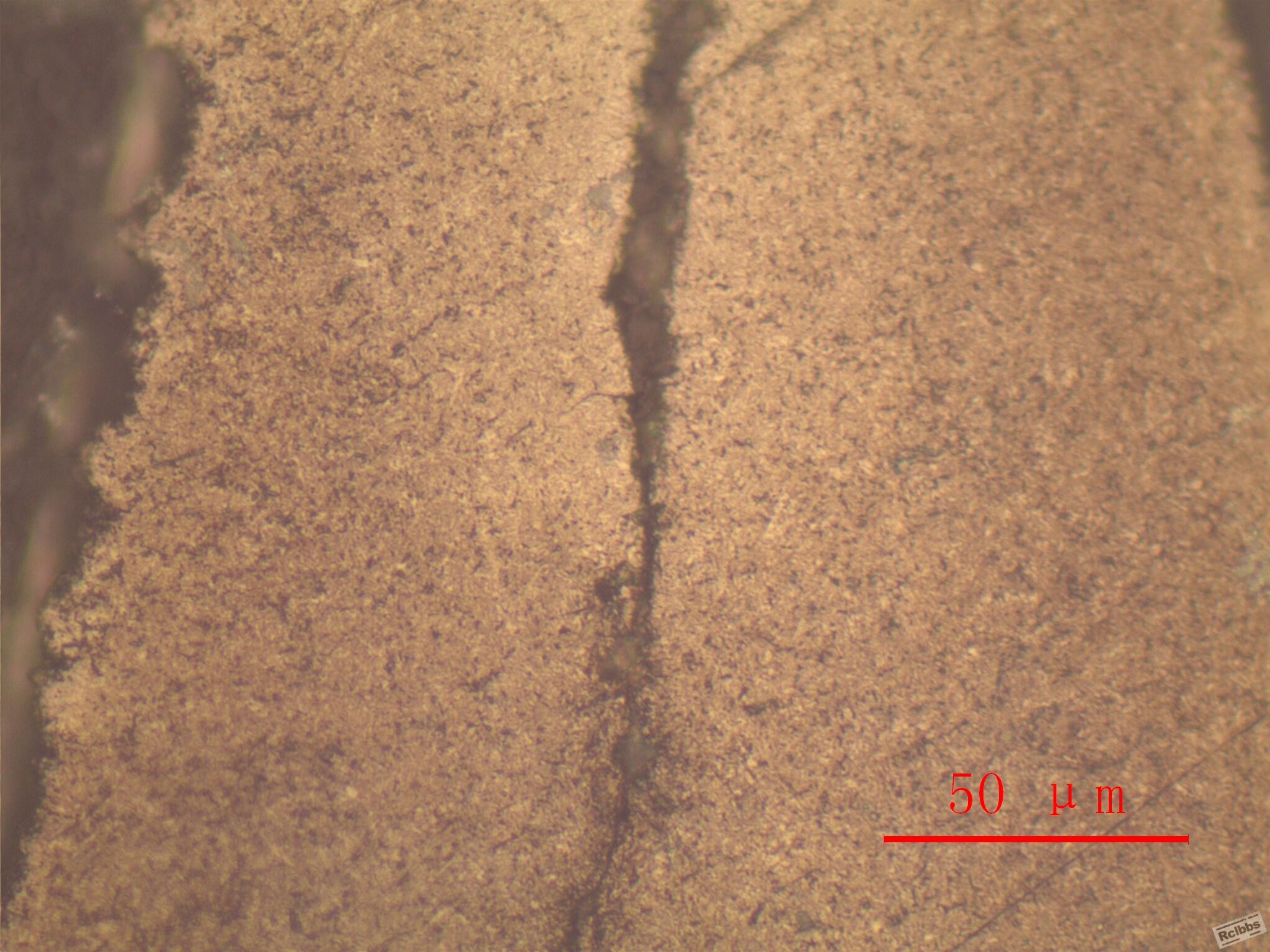

首先,试样有问题,线切割时,没有完全从中间割开,从图像上看裂纹深度大概达到了0.30mm左右。希望再做一下,从中间剖开,然后在做一下,测量一下裂纹的深度,再查看螺栓标准,看标准上是怎么规定的

发表于 2013-1-14 11:07:43 | 显示全部楼层 |阅读模式
螺牙100x.jpg 裂纹500x.jpg 材料为45钢的螺栓断裂,在螺牙处发现有微裂纹,而且裂纹不止一处。该裂纹是导致断裂的原因吗?

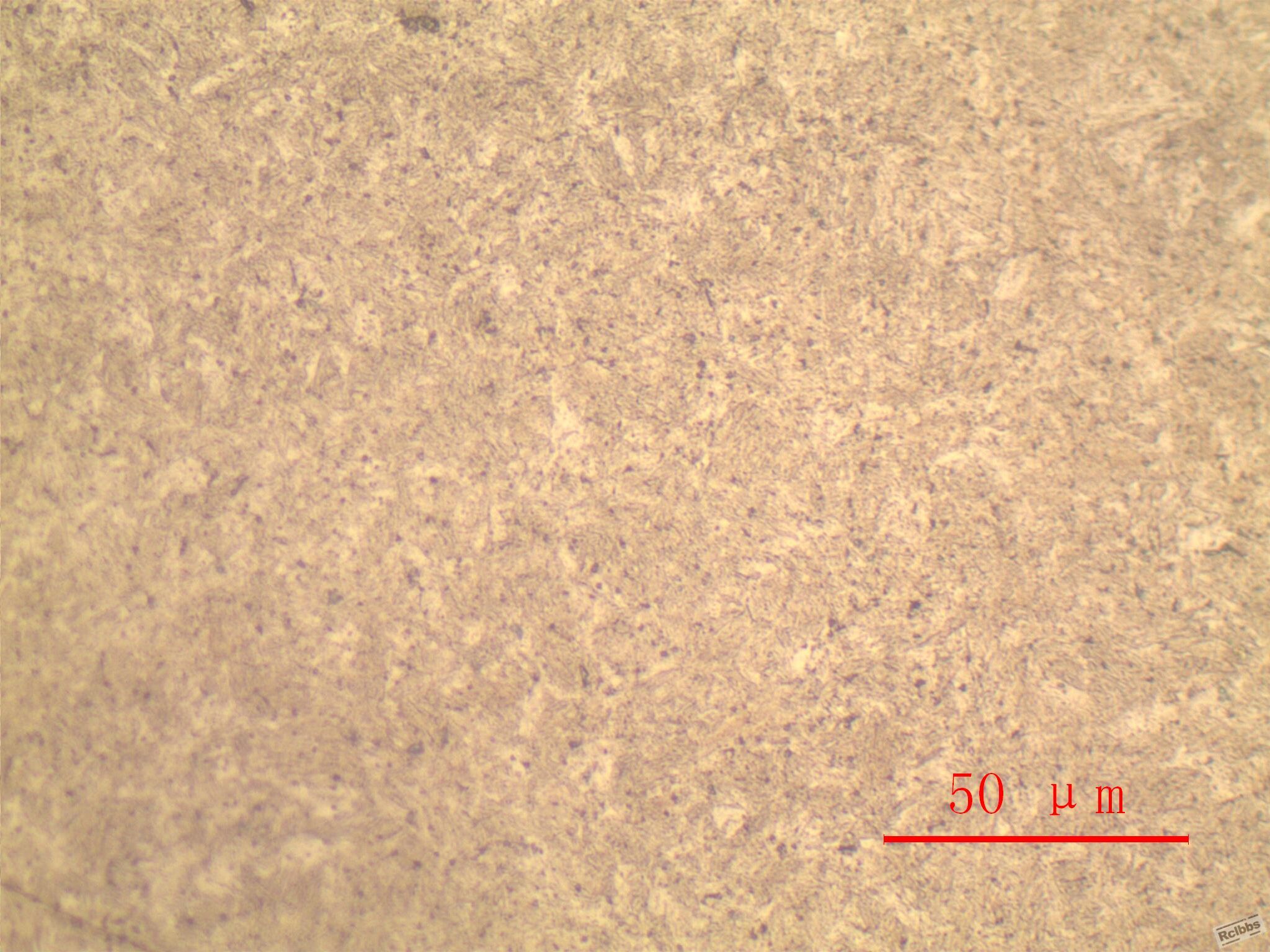

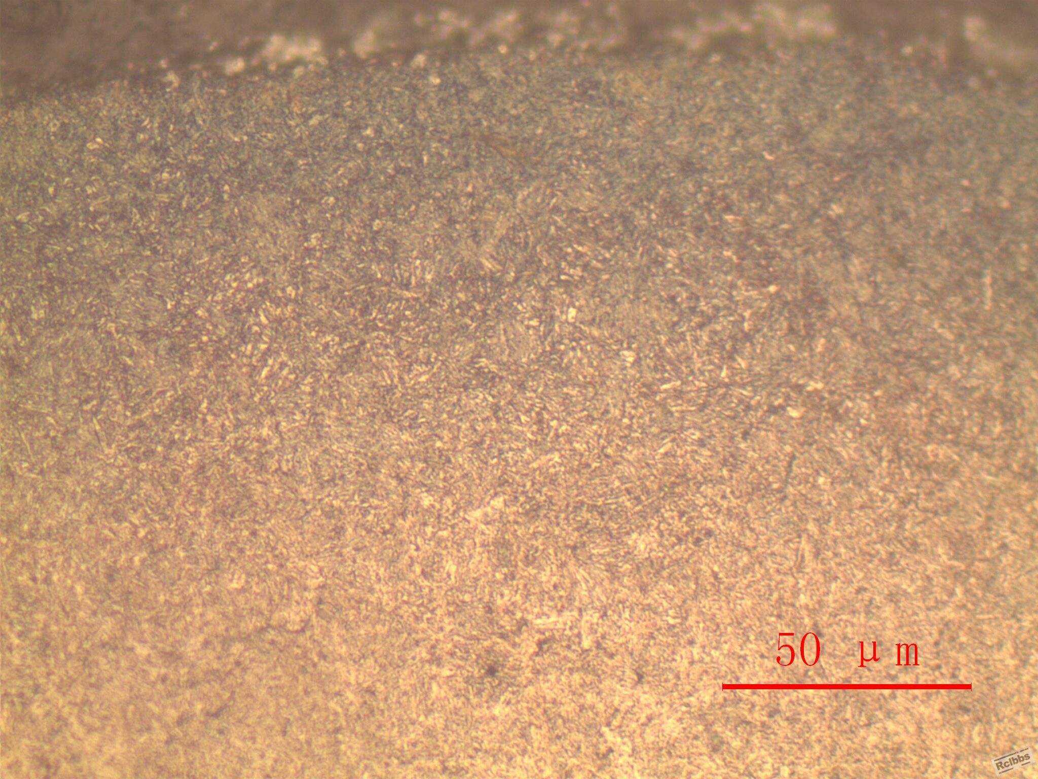

 楼主| 发表于 2013-1-14 18:52:25 | 显示全部楼层
请看表面和芯部组织图。
发表于 2013-4-11 20:31:24 | 显示全部楼层
这是螺纹的生产方式决定的,这个有国家标准的,你这样的看是什么情况下使用,一般的紧固是没有问题的,但是我觉得你在检验,估计使用场合都比较重要,还是差相关标准,或者使用条件说一下,可以帮忙判断
发表于 2013-4-14 23:34:08 | 显示全部楼层
你们是如何制作螺栓的,如果是车制螺纹,可能刀有问题;
看了你的螺纹不是很舒服,曲线不是很好。
发表于 2013-4-15 08:17:28 | 显示全部楼层
同意4楼观点,取样最好过螺栓轴线,不然会导致看到的裂纹比实际的长。这是折叠裂纹,滚螺纹时产生的。GB/T 5779.3-2000规定裂纹不超过0.25H是允许的
发表于 2013-4-15 08:26:47 | 显示全部楼层
这个应该不是折叠纹,如果是的话,热处理不好会有氧化脱碳?
发表于 2013-5-7 15:36:27 | 显示全部楼层
折叠的话,是一排齿都有的
