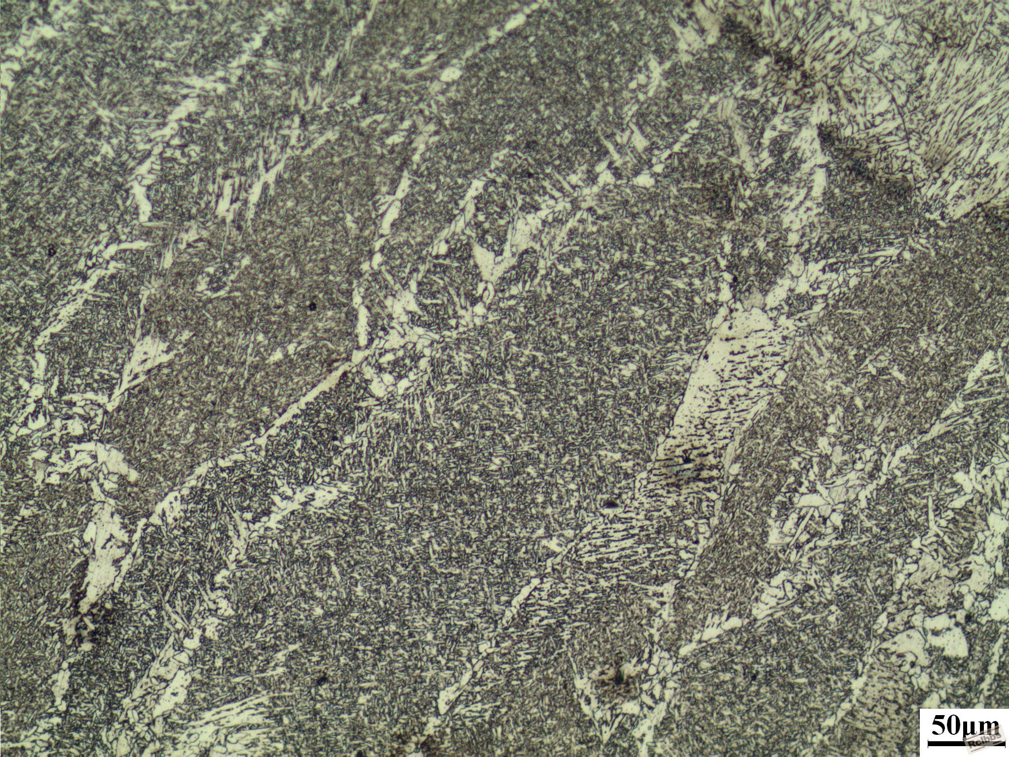

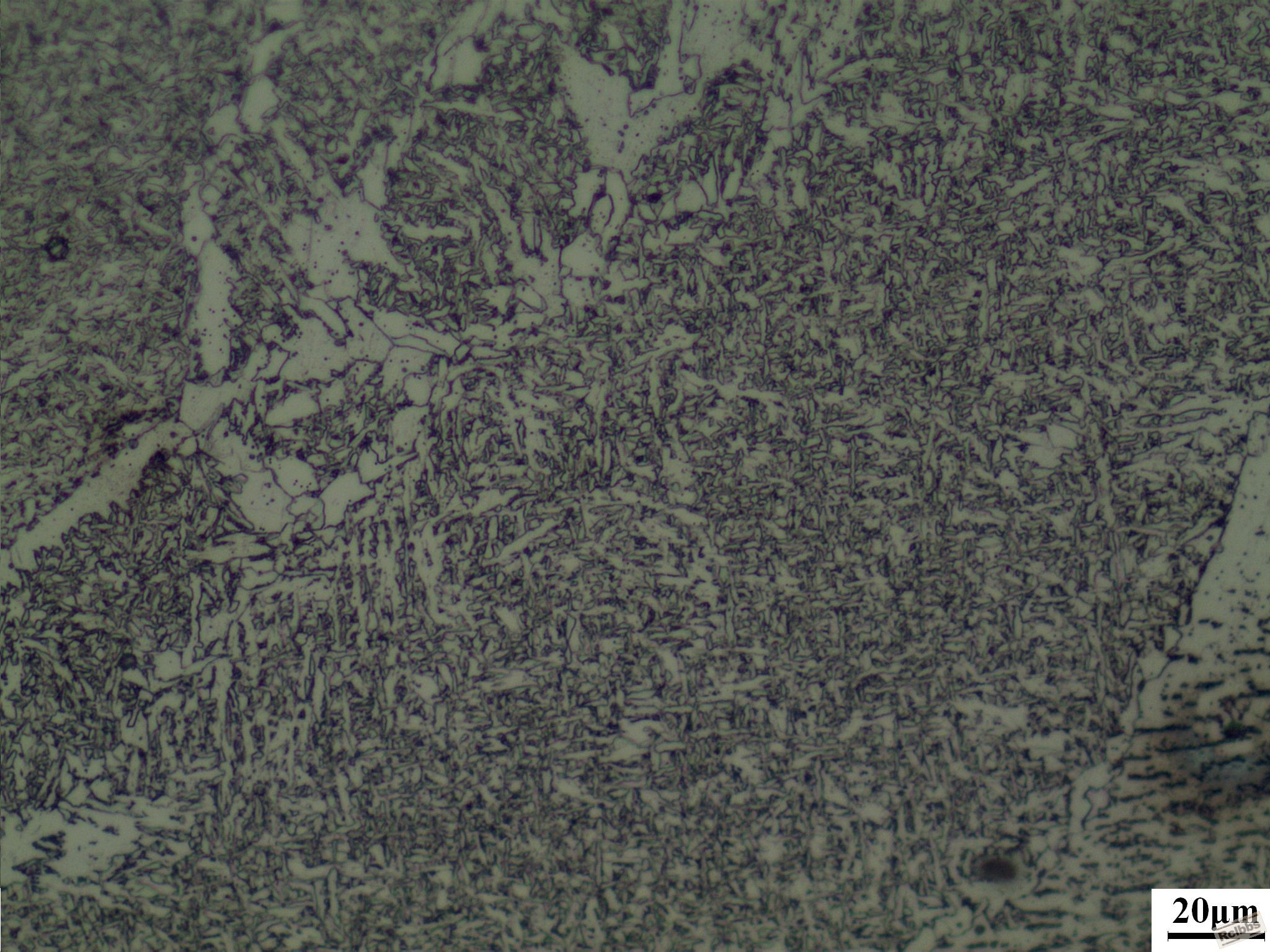

发表于 2013-1-14 12:33:21 | 显示全部楼层
琉璃苣的微笑 发表于 2013-1-14 11:52
我想请问一下,在焊缝组织中,基体都是铁素体吗?有没有贝氏体呢?就是大片区域。难道那里都是呈不同方向 ...
一般的焊缝组织都为铁素体+珠光体!
LZ可能对最后一张照片中的组织有所怀疑,建议分别打一下各区域中的显微硬度,以便进行最终组织判断!
发表于 2013-1-14 13:44:07 | 显示全部楼层
首先这里说的焊缝里的针状铁素体属于贝氏体这类组织中的,你说的大片区域是指是指哪些区域?其次这里肯定不完全是针状铁素体+先共析出铁素体,如在柱状晶先共析铁素体旁边层状组分的组织我们可以叫无碳贝氏体,建议楼主可以先看看《焊接金相分析》有关的书籍。

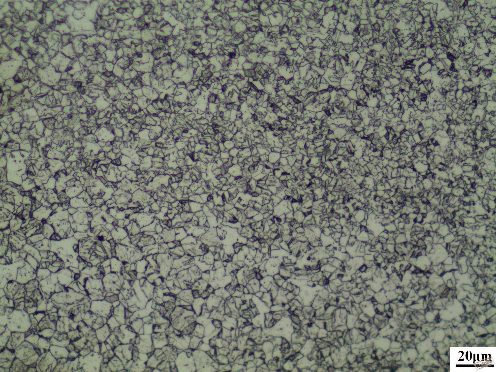

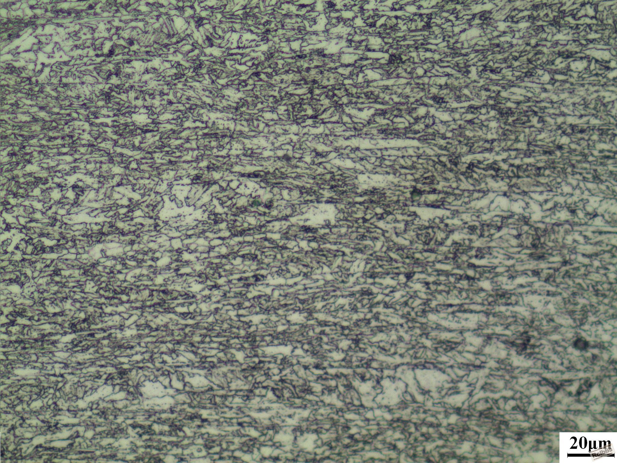

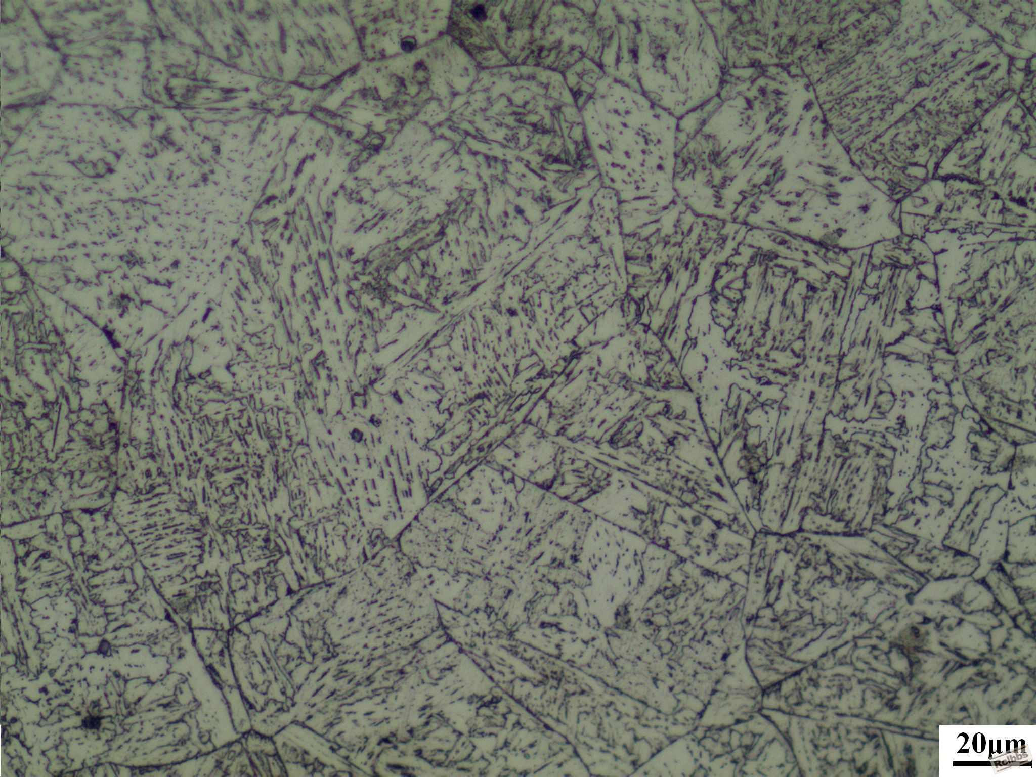

发表于 2013-1-14 11:12:57 | 显示全部楼层 |阅读模式
本公司最近在做焊丝试验,因此要求也看金相。但在看组织这方面,本人遇见了一些苦难,还望大家能帮忙分析一下组织都是什么,谢谢了~
母材500.JPG 母材金相组织
500.JPG 焊缝金相组织500倍
焊缝金相组织200倍
热影响500.JPG 热影响区金相组织500倍
热500.JPG 热影响区(重结晶区)金相组织500倍
求大家帮忙分析一下~谢谢!!
发表于 2013-1-14 11:36:56 | 显示全部楼层
母材组织为贝氏体+少量铁素体,保留了轧制过程变形奥氏体晶界;焊缝基体组织主要为针状铁素体,先共析铁素体沿柱状晶分布;热影响区(过热区)组织为贝氏体(板贝+粒贝),保留粗大的奥氏体晶界;热影响区的重结晶区组织铁素体+贝氏体+少量珠光体。
 楼主| 发表于 2013-1-14 11:52:31 | 显示全部楼层
Bainites 发表于 2013-1-14 11:36
母材组织为贝氏体+少量铁素体,保留了轧制过程变形奥氏体晶界;焊缝基体组织主要为针状铁素体,先共析铁素体 ...
我想请问一下,在焊缝组织中,基体都是铁素体吗?有没有贝氏体呢?就是大片区域。难道那里都是呈不同方向方向分布的针状铁素体吗?
