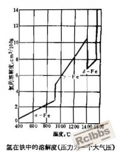

    如何控制钢中氢原子在钢中的含量呢?我就先说说自己的想法
   1)利用氢原子在钢中的溶解度(温度越高,氢原子含量越大)快冷提高其含量。
   2)在氢气的氛围中熔炼钢,提高其含量。)
   问问各位,还有什么方法呢?或者相关的资料呢
