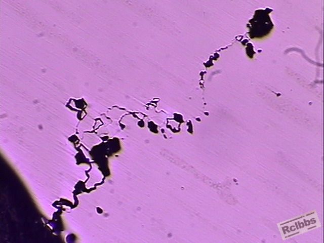

请问腐蚀试剂是什么呢?在100倍下有一个个的小黑团有些象没抛干净的,还有处理工艺能否告知。
腐蚀剂使用的是4%硝酸酒精溶液,昨天时间比较仓促,没来得及复检,今天又重新制样,等下我将图片发上去,生产使用的是网带炉,870保温,850淬火,时间是80min

重庆热处理协会 发表于 2013-1-14 20:16
有三情况可能是,1、托氏体,2、石墨 3空洞,像。
从未腐蚀的情况看,比较像孔洞,比较像缩松,请大侠再鉴定下

MYG 发表于 2013-1-14 18:55
楼主能确认制样没问题吗?
昨天实际比较紧,今天又复检了一下,我已经将图片发上去了,我们抛光使用的是金刚石抛光剂,抛光布后面换的是新的

timber 发表于 2013-1-16 11:20
经过生料检测,表面存在有脱碳现象,因此淬火后表面硬度和心部硬度差别较大;T8钢使用42CrMo工艺热处理, ...
实在抛不好,用脱脂棉擦干净啊.(望一个方向擦)。这张照片黑点像孔洞。

几点意见供参考:
1.黑点像断了线的珠子一样分布,同时黑点边缘不规则,似脆性物。如果是夹杂也是磷化物而非硫化物。
2.高碳钢退火不当,有时产生石墨化。因此,黑点也可能是石墨。
3.从金相组织上看到普遍为粗大的马氏体针,是加热过程温度过高造成的。
4.表面硬度太低,确认一下是否是高温脱碳造成的?

50.JPG 经过生料检测,表面存在有脱碳现象,因此淬火后表面硬度和心部硬度差别较大;T8钢使用42CrMo工艺热处理,后来查淬火工艺,缺失保温淬火温度都比较高,保温时间也比较长,淬火后转变的马氏体比较粗大,请教如何确定上图中是退火时形成的石墨还是疏松组织?

用显微硬度计检测一下,石墨几乎没有硬度,疏松有硬度,其硬度高低与疏松程度有关。
对头,孔洞。可以变换焦距来确认 :)

多谢指教,这个不是管理方面的问题,在生产过程中发现一定比例产品有开裂的情况,对开裂的工件进行分析,经过光谱检测,发现未开裂的和开裂的产品材质不同,而实际上客户提供的材质不是T8钢,所以到这一步就没有再分析下去的必要,但看金相时发现那种可能是疏松的组织,所以把照片发上来,请大家欣赏一下,顺便请教大家是否存在疏松组织

发表于 2013-1-14 20:16:44 | 显示全部楼层
