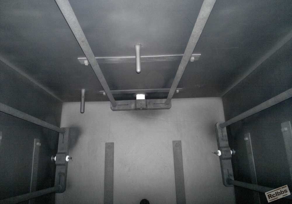

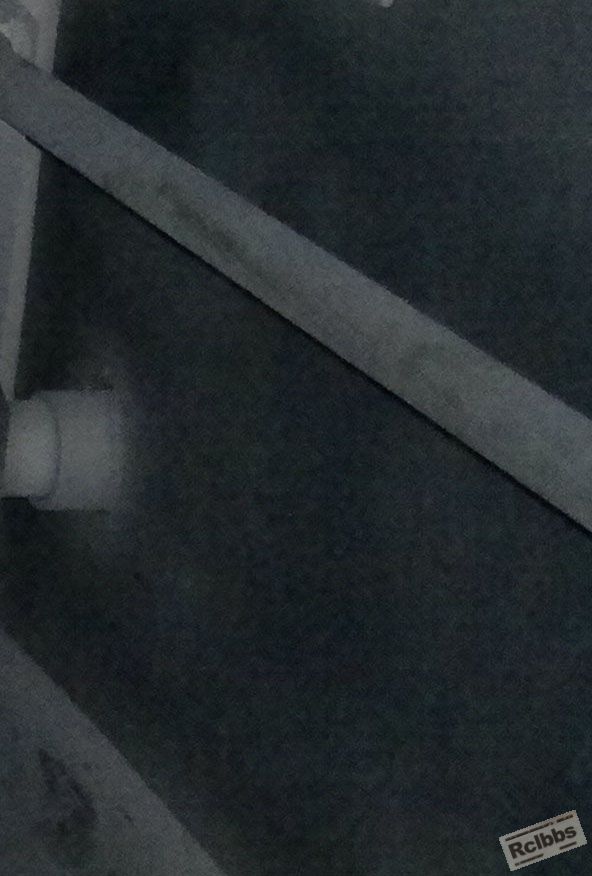

新更换完绝缘瓷件并清洁加热室后使用5炉左右  绝缘电阻就能掉到100欧姆以内
使用2周电阻就会小于10欧姆
隔热屏为碳硬毡 石墨加热体 使用温度450~1150度
刚换玩瓷件的样子
使用一周瓷件就和加热体一样颜色了

照片上看是陶瓷件表层上镀有挥发物,导致绝缘不好引起虚连造成绝缘阻值降低。首先确定淬火材料有没有易挥发的金属元素,第二检查下加热室下加热室的泄露率。第三检查下热室表层的油污是不是太重。在操作中注意不能在送料过程中从冷室有大量的油气进到热室。其次不能在热室温度较高时停止对热室的抽真空。
