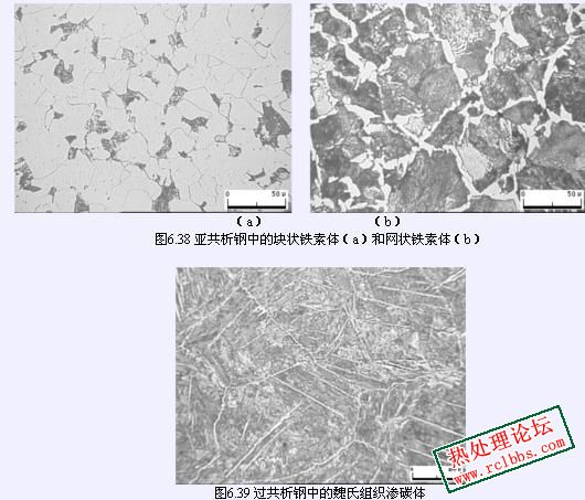

过共析钢中先共析渗碳体组织形态有以下两种类型:
① 不连续网状或连续网状渗碳体:钢中的含碳量较低时为不连续网状,含碳量较高时为连续网状,与网状铁素体相比,网状渗碳体的厚度薄得多;
② 魏氏组织渗碳体:当奥氏体成分均匀、晶粒粗大及冷却速度适中时,析出与奥氏体保持共格关系的针(片)状魏氏组织渗碳体,典型组织如图6.39所示。魏氏组织会恶化钢的塑性和韧性,通常采用完全退火或正火消除。
