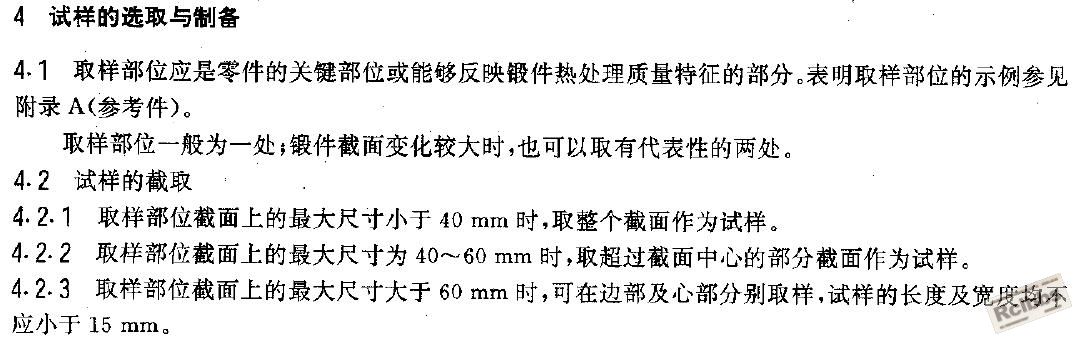

发表于 2013-1-26 09:04:58 | 显示全部楼层
这是GB/T 13320的取样内容。
标准附录A给了三种取样位置及组织等级实例,楼主可以参考看一下。
