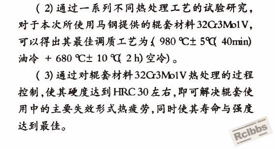

发表于 2013-1-15 10:26:07 | 显示全部楼层
帮助顶一下!
对该材料手中没有资料,搜索一下看到了《热处理工艺对辊套材料32Cr3Mo1V性能的影响》http://www.cnki.com.cn/Article/CJFDTotal-TGJS201101010.htm
