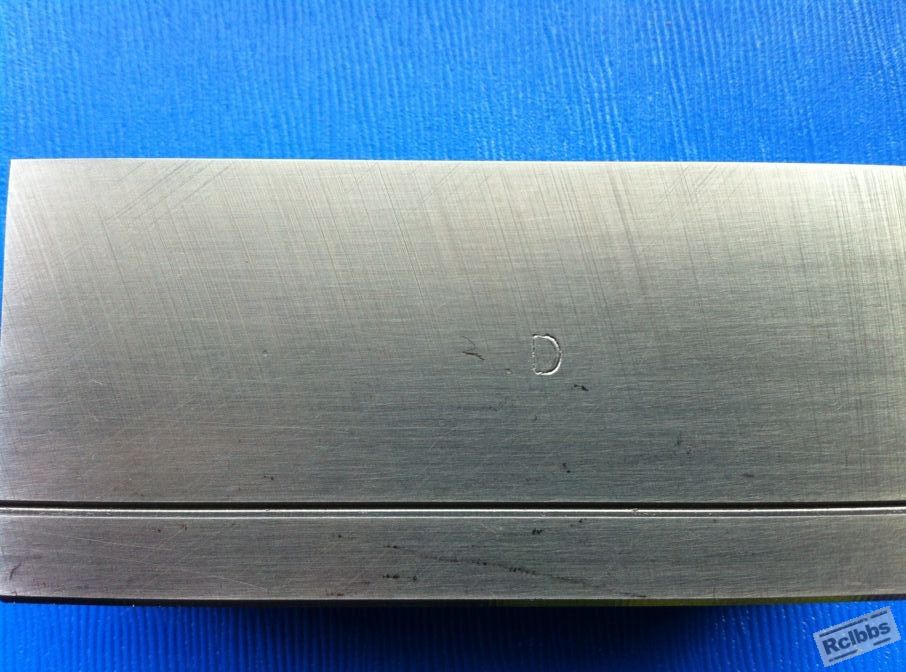

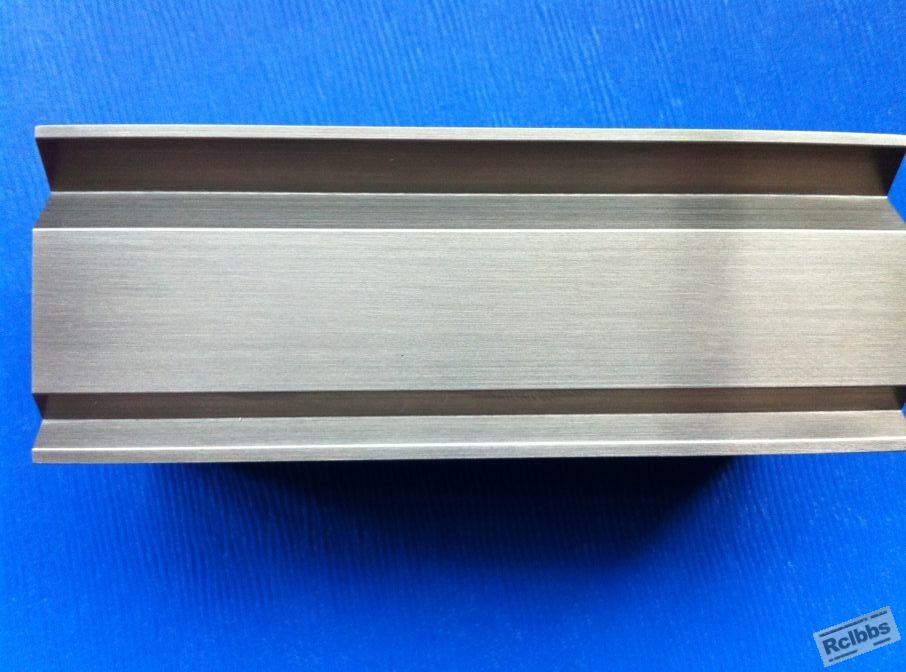

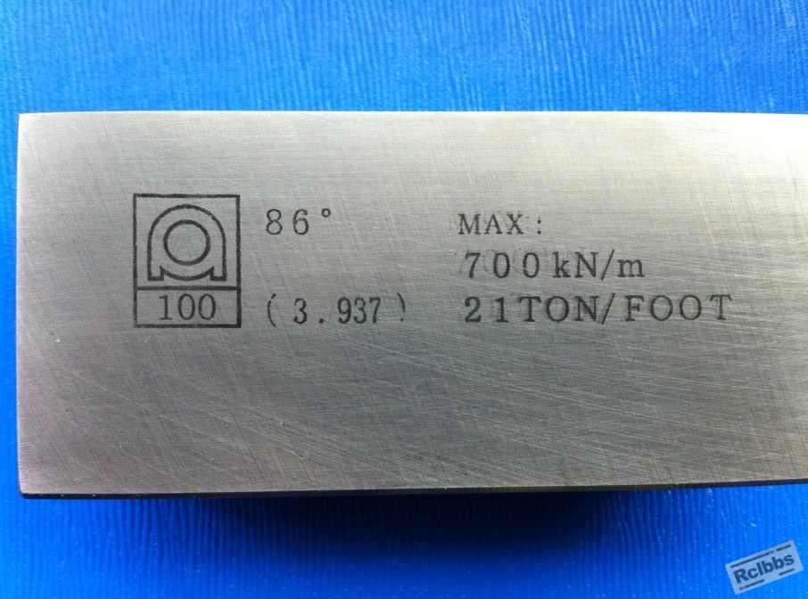

请教老师:42CrMo氮化处理后,硬度、深度都符合标准要求,但客户要求外观要回到氮仳前的金属光泽,经人员打磨,光泽有划痕,而且人工打磨效率极低,求什么样的工艺,怎样回到原来的金属光泽!(详见图片)

发表于 2013-1-15 10:57:19 | 显示全部楼层
可以试试采用抛光实现。
 楼主| 发表于 2013-1-16 10:23:00 | 显示全部楼层
谢谢,但是人工抛光效率低,成本高。而且有抛光痕,用户不接受呀!

签到天数: 2295 天
发表于 2013-1-16 10:29:20 | 显示全部楼层
可以进行定制机械抛光设备,但价格成本有点高。

签到天数: 2831 天
发表于 2013-1-15 12:27:00 | 显示全部楼层
轴承保持架氮碳共渗后经过抛光可以达到镜面的效果。我们有些工件经过微米级磨削,保持光亮。楼主的工件可以用专用机械抛光,如果用振动抛光很麻烦。抛光时要用抛光液和光亮液。
签到天数: 135 天
发表于 2013-1-15 12:02:32 | 显示全部楼层
抛光是个问题,如果抛光不好的话就废了。理论上来说,硬度越高的越容易抛光,42CrMo氮化后硬度在750Hv左右,应该很好抛光,就是人工抛光不好控制。
