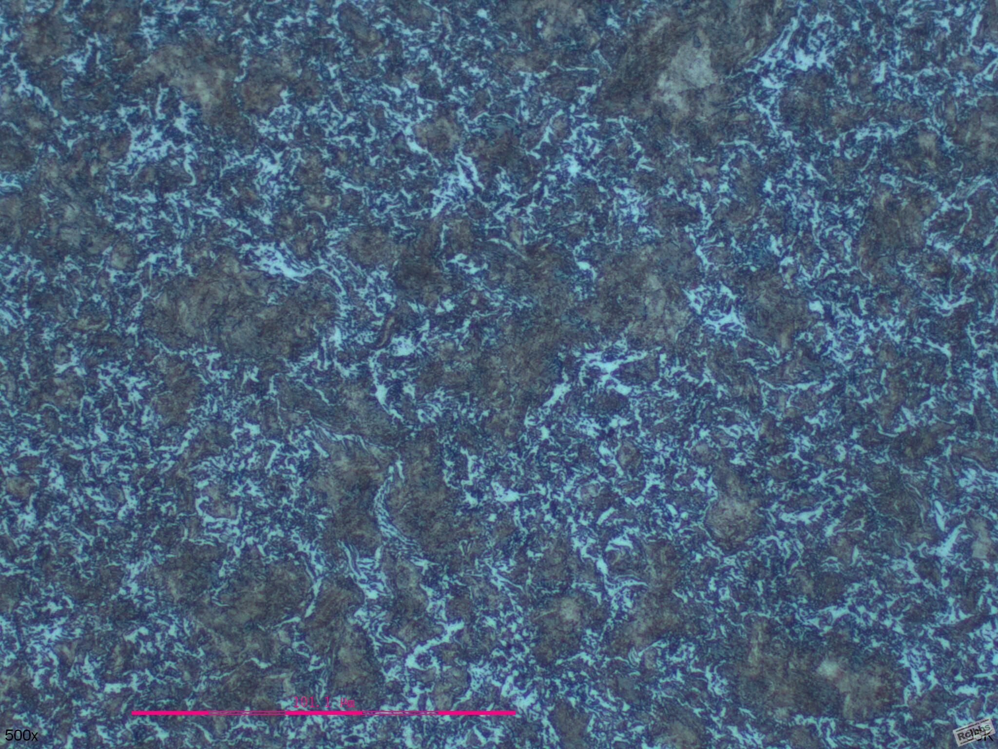

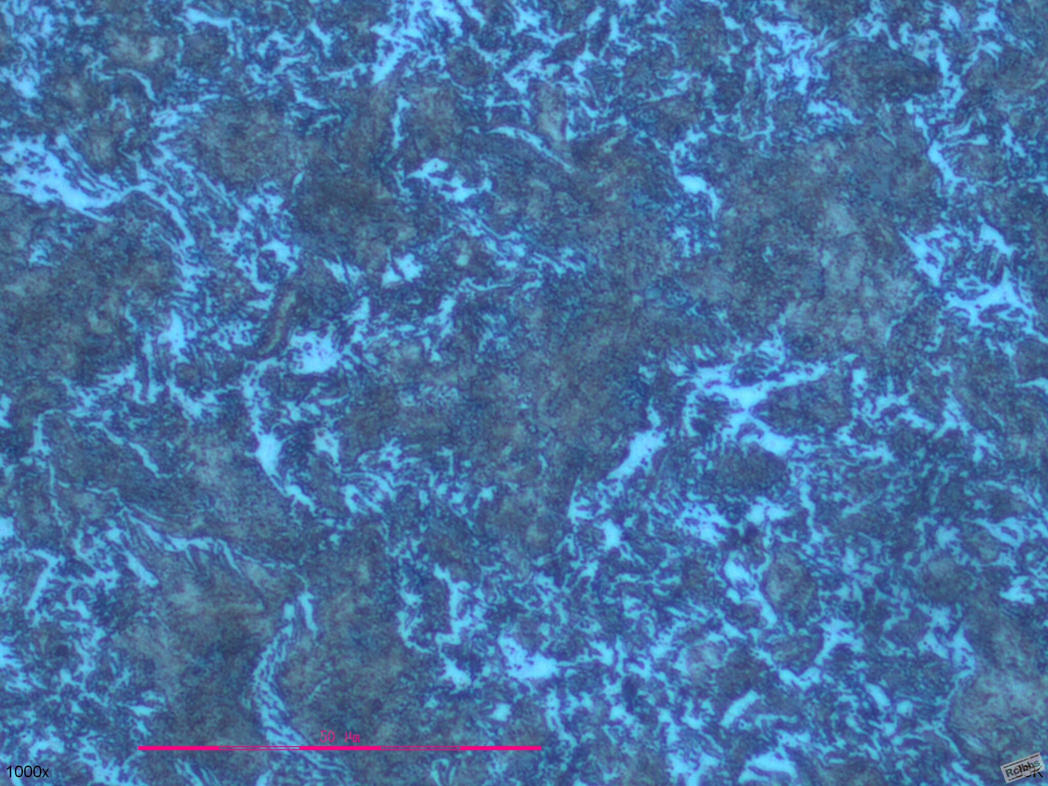

灰色的组织看不清,应该为细密的碳化物,故组织可以为铁素体+回火索氏体。估计热处理工艺为轧制+快冷+高温回火。
发表于 2013-1-16 10:26:16 | 显示全部楼层 |阅读模式
材料为SWRCH35K(日本冷镦用钢盘条镇静钢),硬度HV310,抗拉强度1000MPa左右,可以反复折弯90度6次以上,分析其组织和热处理工艺。
35K-X500
35K-X500
35K-X1000
35K-X1000

发表于 2013-1-25 10:15:59 | 显示全部楼层
1、可先上传材料的成分、硬度值;
2、金相水平待提高喔,请重新制样,腐蚀适当轻一点,显示细节很重要;
3、金相试样的选取部位要交代清楚——即工件的大致形状、试样部位、金相观察面等。
如此,大家才能比较准确为你把脉。
