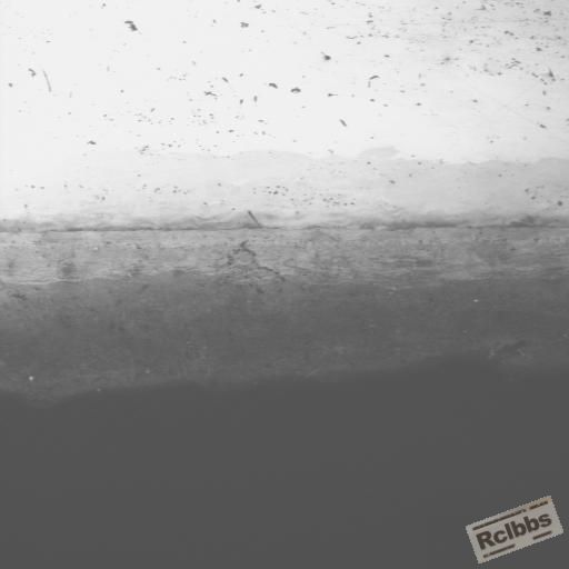

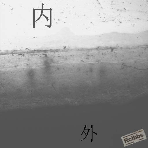

发表于 2013-1-16 11:39:04 | 显示全部楼层 |阅读模式
第一次测渗氮层,使用的是观察金相方法。金相如图所示 复件 2.JPG 金相1.JPG 。请专家们帮忙分析下,明显分界线外层是氧化皮吗?哪些算是渗氮层?顺便讲下更好的测试方法。

发表于 2013-1-16 11:43:55 | 显示全部楼层
怎么这么黑啊,看不清哇?
签到天数: 299 天
发表于 2013-1-16 12:24:59 | 显示全部楼层
重新制样吧。注意沿深度方向不要倒角。
