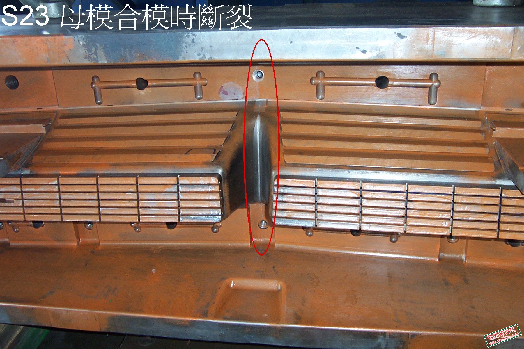

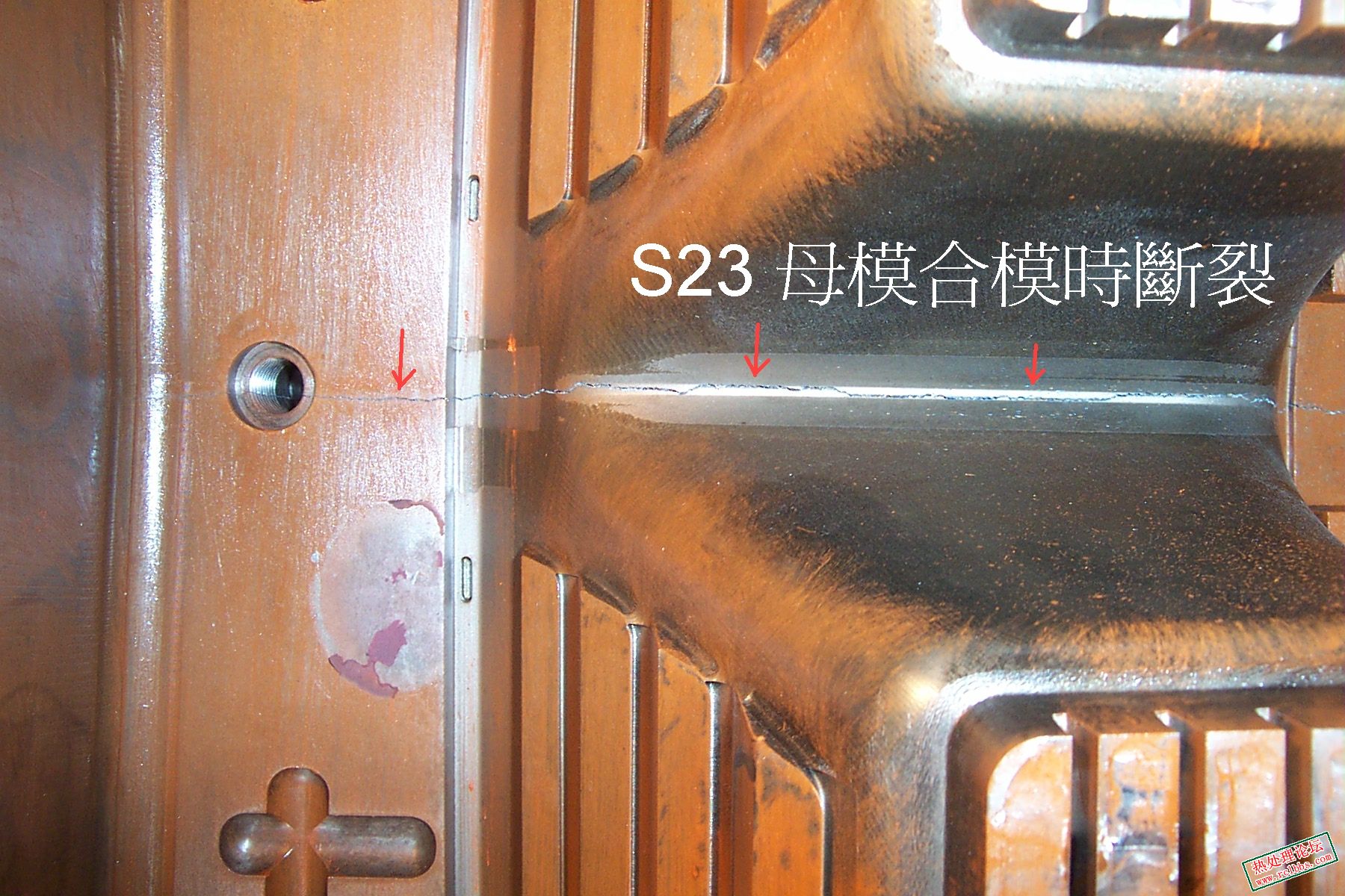

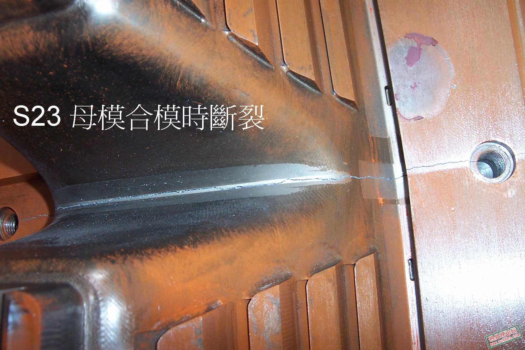

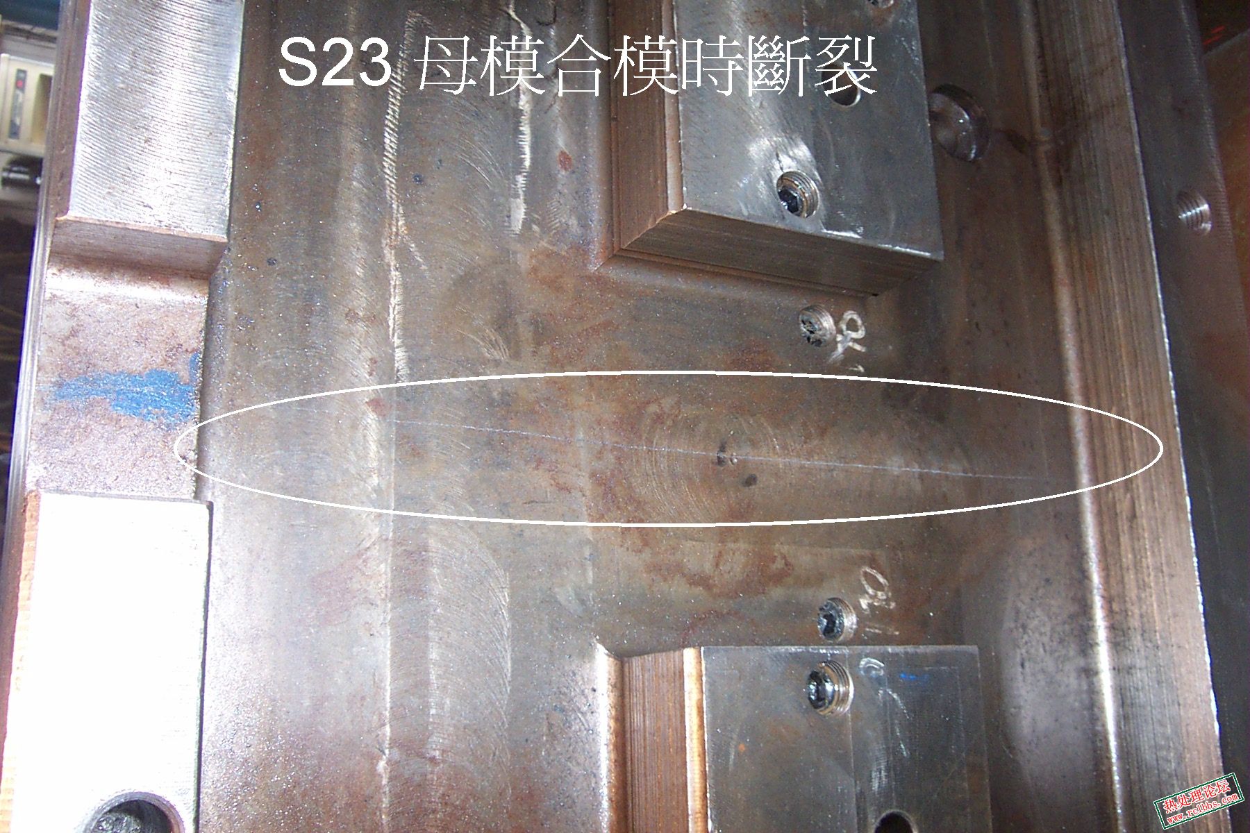

有一件50#模具在合模时产生开裂,请分析下看是什么原因造成的。具体工艺不详,请就裂纹特征,根据自己的经验,发表看法。

在面前看应该考虑是尺寸不合理,但就硬度说可能没一点的塑性导致,这不是一件开裂就得考虑尺寸了,如果尺寸没问题就考虑热处理方面 .以及技术要求是否合理.

没有看到工件的厚度有多少,还有合模压力是多少吨位,所以不能确认你50号的钢的强度能不能满足你的要求,并这种钢材的本身强度比较低.
不过从裂纹的外型来看,应该属于热处理裂纹或者此钢本身在出钢厂时已经存在裂纹.

我看是--应力集中裂纹。
发表于 2008-3-16 16:50:42 | 显示全部楼层
个人认为:设计有问题,是热处理加工硬度过高,或应力过大!!
